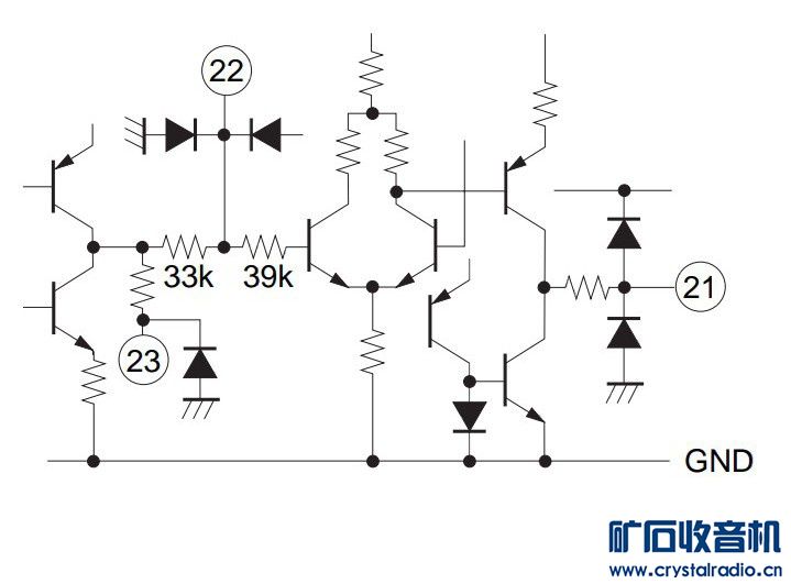

 楼主| 发表于 2023-5-14 05:42:31 | 显示全部楼层
(23)脚、(22)脚、(21)脚内部电路如图:
        (23)脚是检波/鉴频输出端,该脚内部串联有隔离电阻,与外接接地的0.01μF电容组成去加重时间常数元件(AM模式下该电容用于滤除中频成分)。(22)脚是检波/鉴频输出端经过33k隔离电阻和外接滤波电容直接取出AGC或AFC电压,(21)脚是(22)脚经过反相放大之后的AGC/AFC电压。故:AM模式下,(21)脚和(22)脚的AGC电压极性相反,如果外接AM高放或者中频前置放大,可以把放大器偏置接在合适的位置以获得正确的AGC控制(不过,厂家没说明哪个脚是反向AGC、哪个脚是正向AGC,目前我身边也没有使用CXA方案的收音机供测量);FM模式下,(21)脚和(22)脚输出的AFC方向也是相反的,按厂家资料说,如果收音机FM波段是“J BAND”,那么(6)脚AFC电阻应该接(22)脚,如果是“W BAND”那么(6)脚AFC电阻应该接(21)脚,这实际上与收音机的接收频率范围无关,而是低本振和高本振的差别,收音机的振荡频率低于接收频率,AFC电阻就接(22),振荡频率高于接收频率,AFC电阻就接(21)。我国的FM广播节目使用频率为87~108,一般采用高本振模式,这样,镜像干扰频率落在108.4~129.4,采用低本振模式,镜像频率落在65.6~86.6,比高本振模式容易受到干扰(该频率为VHF模拟电视广播频段,且多是发射功率较大的中央和省台)。另外,采用低本振的FM收音机,(21)脚滤波电容似乎没有使用的必要。

发表于 2023-5-31 02:57:01 | 显示全部楼层
        (23)脚是检波/鉴频输出端,该脚内部串联有隔离电阻,与外接接地 ...
21脚有信号时电压变低,22脚有信号时电压变高。
