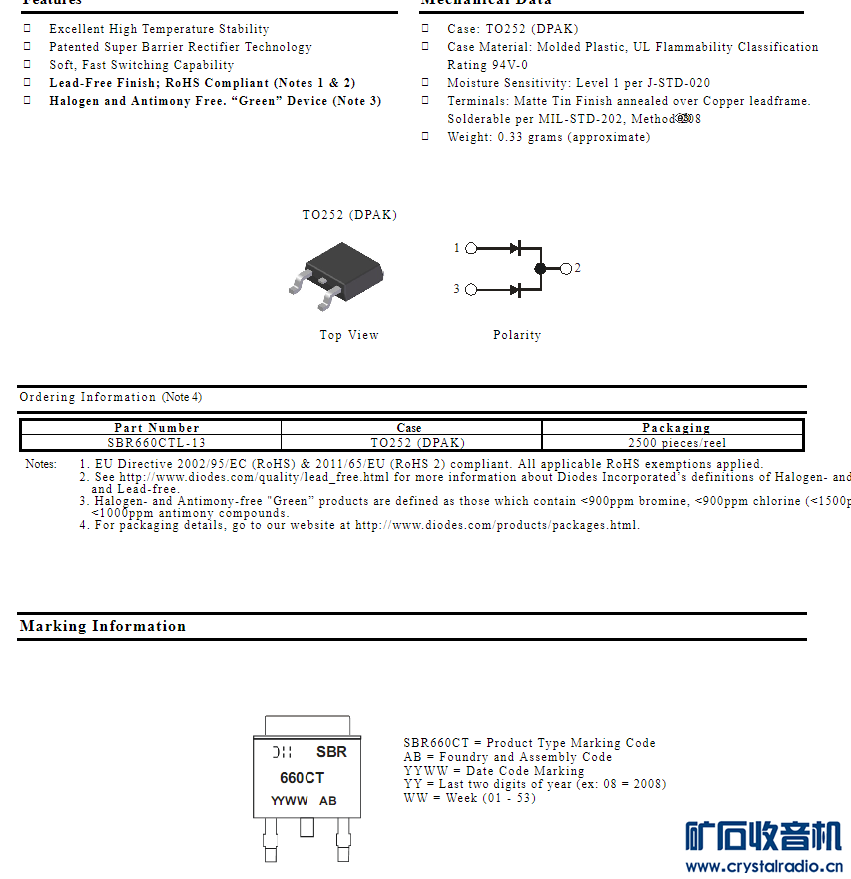

康佳led55r6680Au背光亮无字符
 楼主| 发表于 2023-5-12 18:07:20 | 显示全部楼层
查到主板给逻辑板供电的排线上就没电,主板上供电电压都正常,就是给逻辑板供电的电压没有。主板开机一上午CPU微烫手。不敢判定是不是主板坏了,还是主板没有开机信号。(没有遥控器,摁频道加减键没反应)
扎枪子 发表于 2023-5-10 20:57
初步检查到这个逻辑板上的这个管的电压好像不对,这个管应该是个三端稳压器管。
明明是一个二极管,你咋看成三端稳压了呢?看标记D,不是IC。还有2个脚是短路的,是双二极管并联使用。6A SBR® SUPER BARRIER RECTIFIER肖特基二极管 6.0A 60V
 楼主| 发表于 2023-5-14 18:25:41 | 显示全部楼层
美人鱼999 发表于 2023-5-14 10:49
明明是一个二极管,你咋看成三端稳压了呢?看标记D,不是IC。还有2个脚是短路的,是双二极管并联使用。 ...
落伍了。明显跟不上时代了。吃饭的职业是强电,弱电只是业余爱好。彩电,电脑手机流行之前无线电只有五大原件就够了。现在的新器件层出不穷,让人应接不暇,稍有懈怠就跟不上形势了。加上退休以后一直在外打工10多年没有摸烙铁了。现在重操旧业等于是半路出家。
