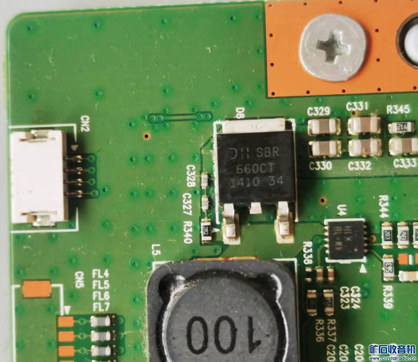

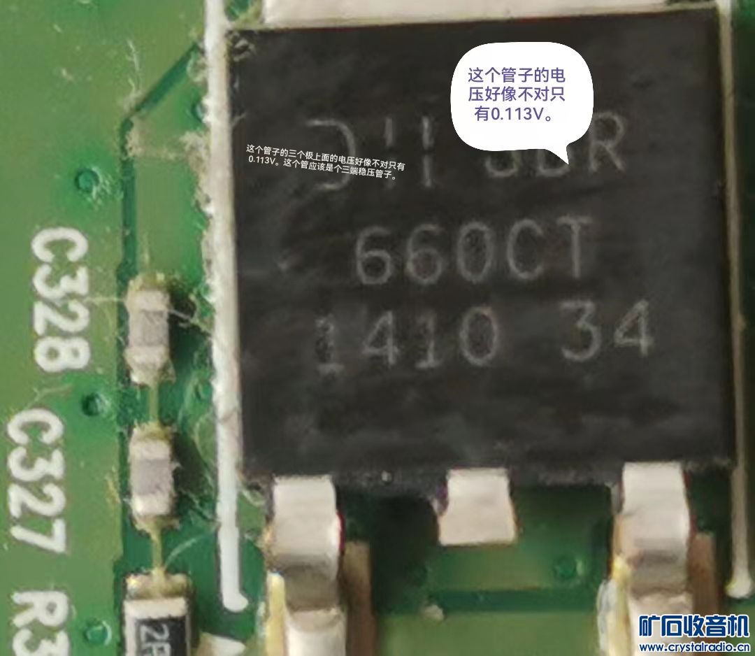

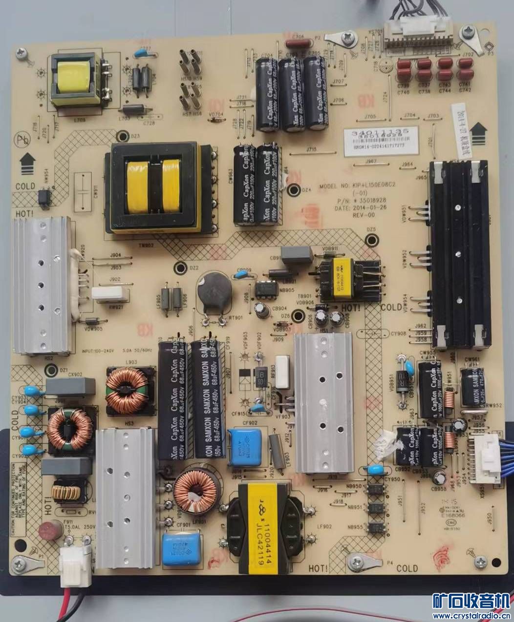

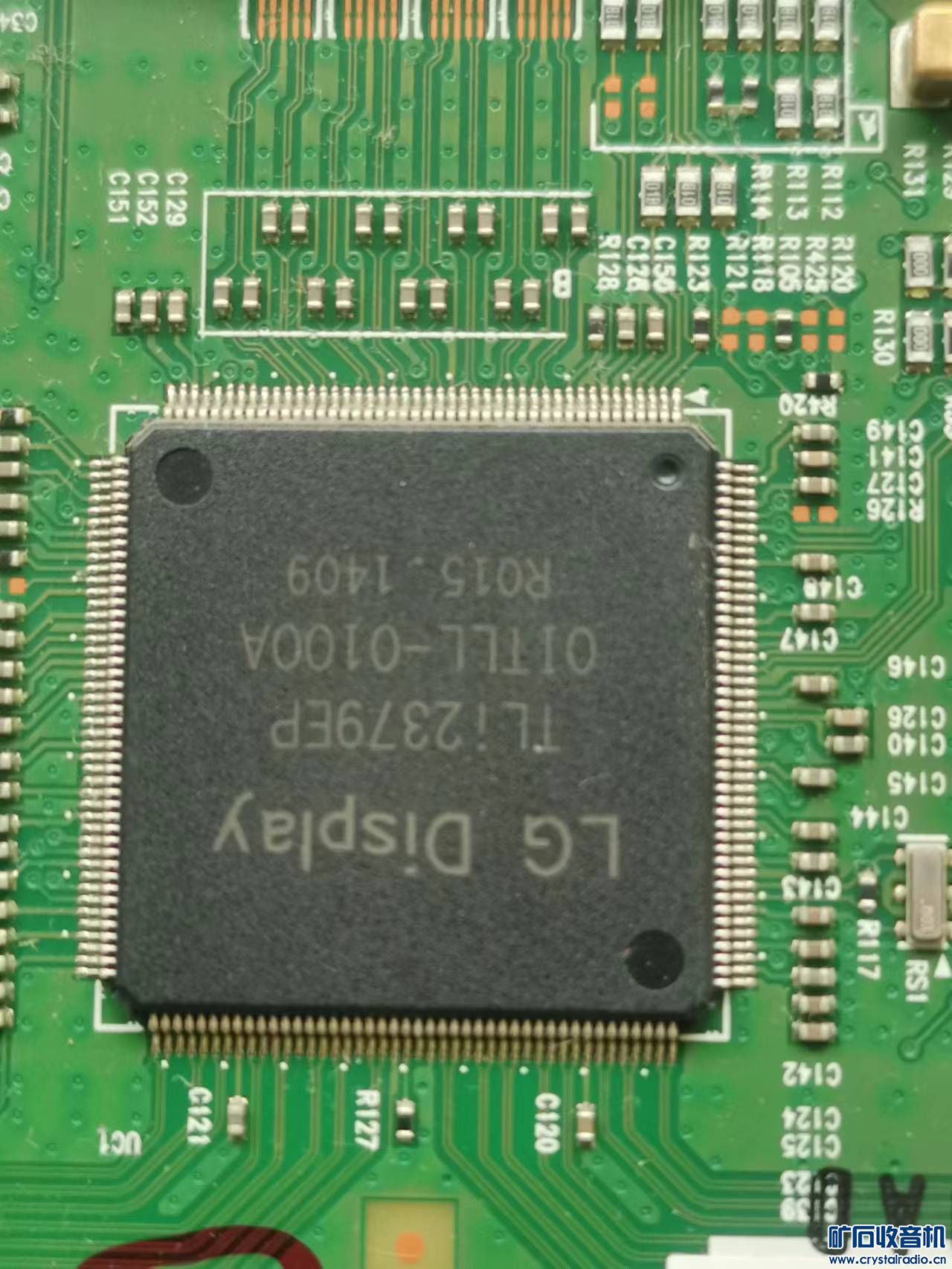

微信图片_20230510200547.jpg 微信图片_20230510200627.jpg 微信图片_20230510200657.jpg 微信图片_20230510200639.jpg 微信图片_20230510200608.jpg 微信图片_20230510205310.jpg

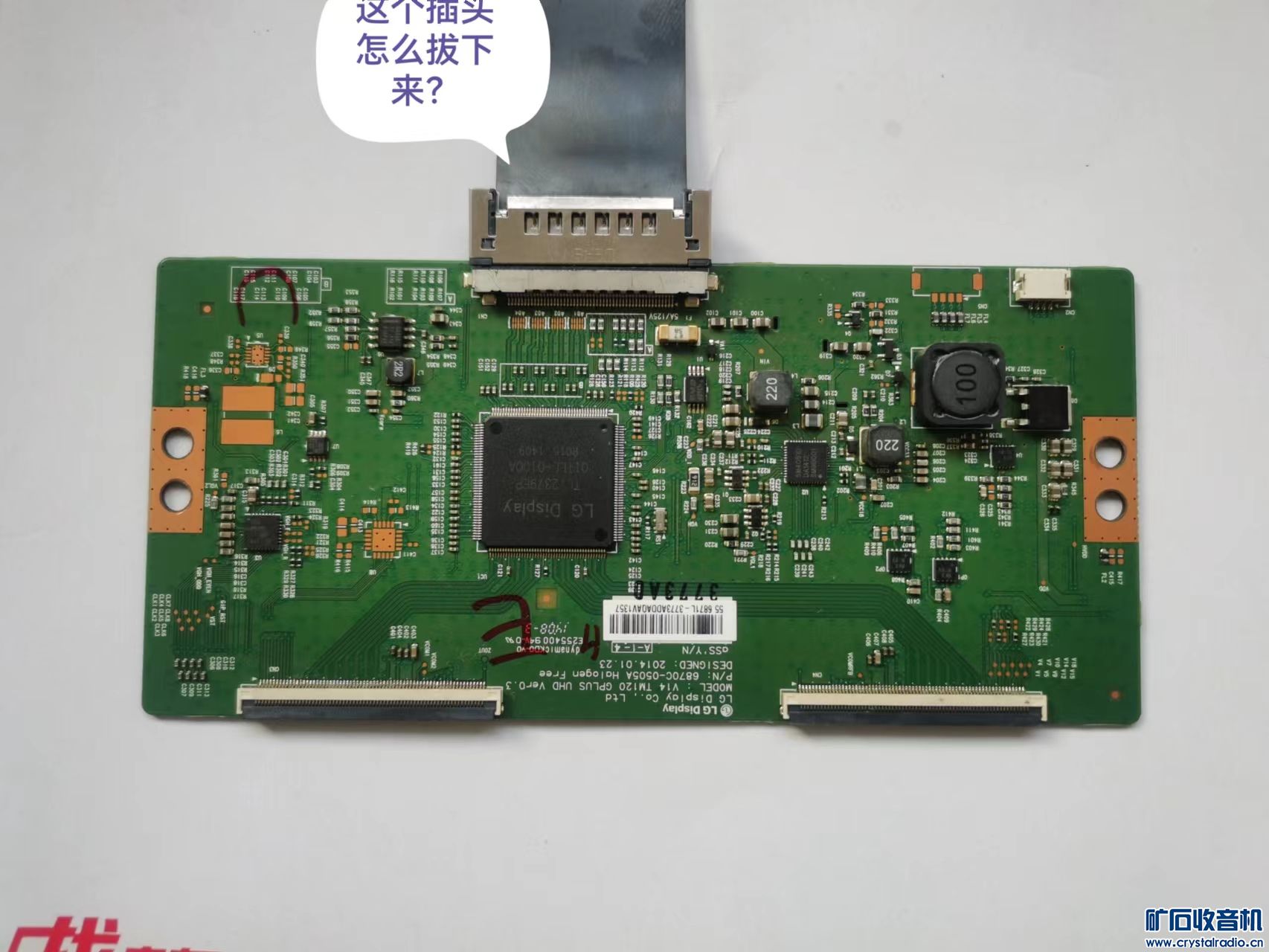

发表于 2023-5-10 21:17:56 来自手机 | 显示全部楼层
先试一下逻辑板链接屏的两个排线拆下一个开机看一下屏能不能显示图像,两个都轮流拆下开机看一下。如果半个屏有显示就是屏的边板或屏短路逻辑板保护。

 楼主| 发表于 2023-5-11 06:45:07 | 显示全部楼层
发表于 2023-5-11 07:01:27 | 显示全部楼层
 楼主| 发表于 2023-5-11 07:24:43 | 显示全部楼层
peixj98 发表于 2023-5-11 07:01
两边是卡子,按住两边,相后用力拔。
两边的塑料疙瘩让我摁掉了也没拔下来
发表于 2023-5-11 07:45:32 | 显示全部楼层
扎枪子 发表于 2023-5-11 07:24
两边的塑料疙瘩让我摁掉了也没拔下来
大力出奇迹
