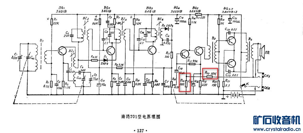

发表于 2023-11-29 10:27:31 | 显示全部楼层
HenryYam 发表于 2023-11-29 10:15
听感主要取决于输出变压器。
从我的两台机器来看,第一台效果很好,比2P3效果好;第二台失真大,虽然 ...
你可以在输出用一个20K电阻把输出反馈到 前置的9014的发射极,发射极增设一个10Ω的电阻。
这样有负反馈,声音可能会好一点 ?
发表于 2023-11-29 11:45:12 | 显示全部楼层
这样有负反馈 ...
跟负反馈关系不大,主要是输出变压器漏感太大了,自身电感量也不够。
我不想折腾它了,将来直接换个变压器或者改3V电源用IC功放。
我买这第二台来的目的本来就是打算做成 FM/AM 两波段的3V收音机。

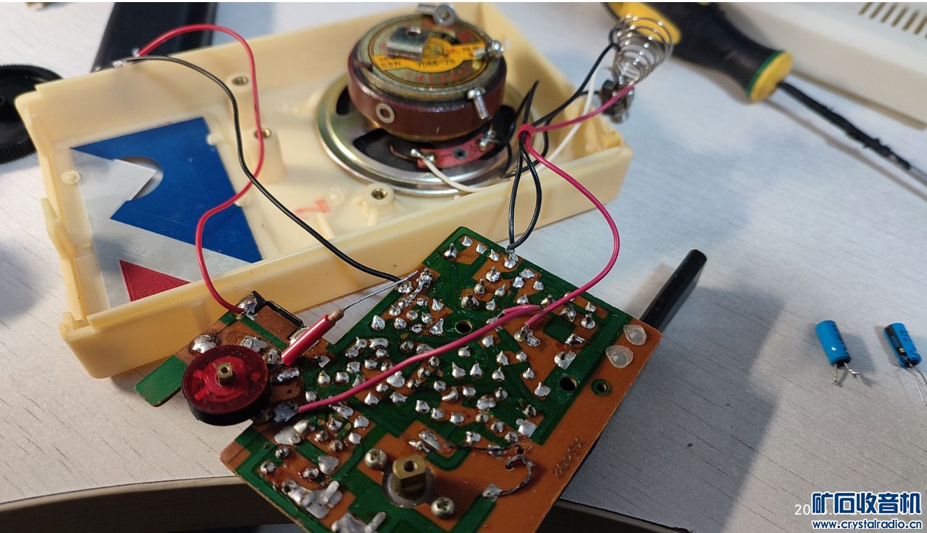

世界收音机已经收到了,已经修好,等等开一个贴子说明一下。

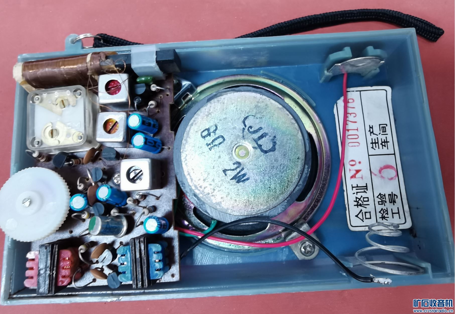

发表于 2023-12-1 08:45:51 | 显示全部楼层
补一下我的第二台1X6的内部照片。
看看这“破屋漏风”的输出变压器,能有啥声音效果?
昨晚对比了一下两台1X6,第二台明显低频差,声音单薄发飘。当然,如果不比较,也能听,收台还不少呢

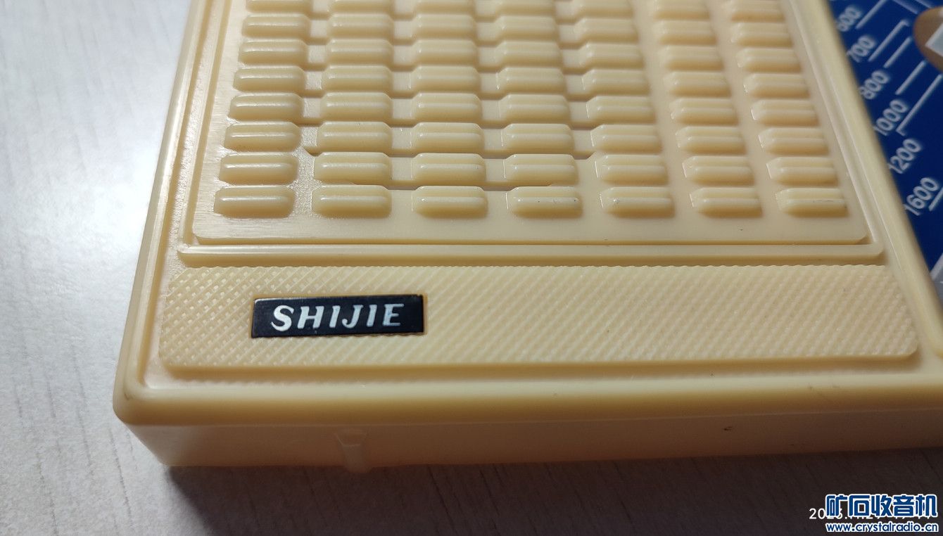

发表于 2023-12-1 12:54:45 | 显示全部楼层
发表于 2023-12-1 13:26:22 | 显示全部楼层
HenryYam 发表于 2023-12-1 09:53
我买第二台时就没期望它有好的效果,因为短磁棒就不是我喜欢的。
我是为了买这个外壳,将来自己改成 ...
是,英雄所见略同。36元买不到2P3的壳。但老师买的这个36元除了外壳还有各种元器件。
我之前买了四个全新德生M-10也是只拆外壳用,比2P3的外壳香太多了。M-10调谐是用外壳上的齿轮减速的,比很多机型的拉线结构更简单耐用,也不需要像2P3那个专门为音量电位器做个小板。机壳自带电池夹,不需要在电路板上布置电池位置。最关键是价格比2P3香还能拆元器件
 楼主| 发表于 2023-12-1 15:47:20 | 显示全部楼层
HenryYam 发表于 2023-12-1 08:45
补一下我的第二台1X6的内部照片。
你这个比我手里那个更节约啊。
