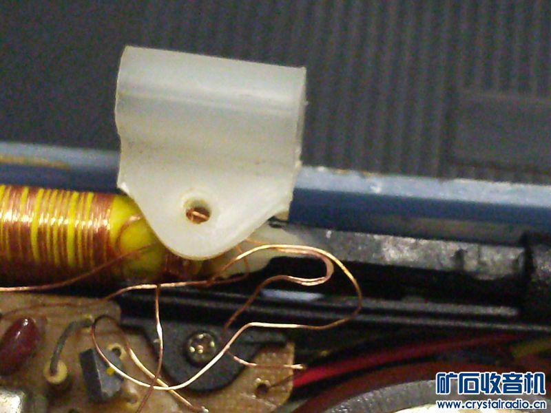

不过重绕后线圈边长了,无法安装。3D打印了一个支架,完美的装上了。

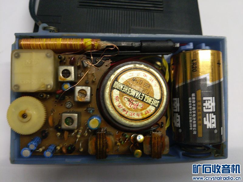

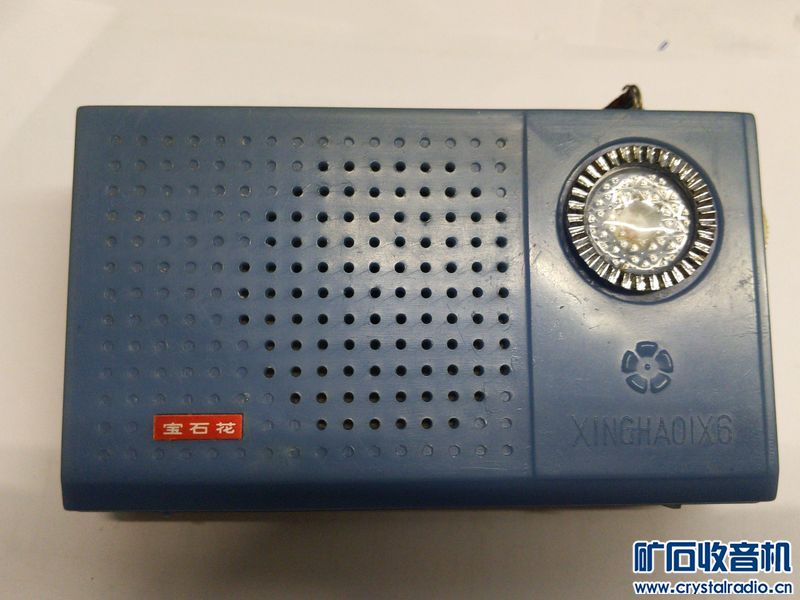

一、机器外观及开盖
可以看到天线,和新的支架,以及新更换的3AX21J,我把可调电阻用固定的代替了,那玩意不可靠。变压器铁芯也松动,我刷了点虫胶。

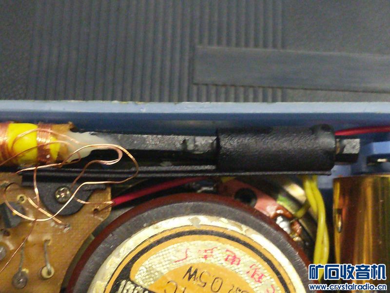

三、3D打印的磁棒支架

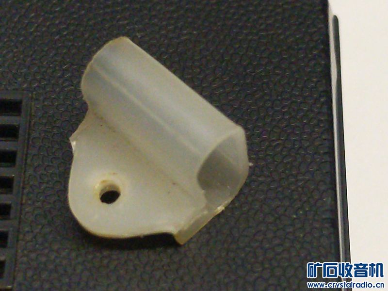

原来的支架模样,底下2个卡子,卡到线路板的凹槽中,起固定作用。
在机器上的位置,这里可以看到被线圈挡住了,无法安装。
用的打印好的支架装上的样子,很完美,也牢固。已经用蜡固封了,留了0.5的间隙(比磁棒大0.5),配合很好。

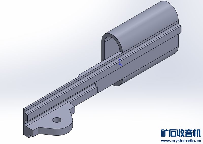

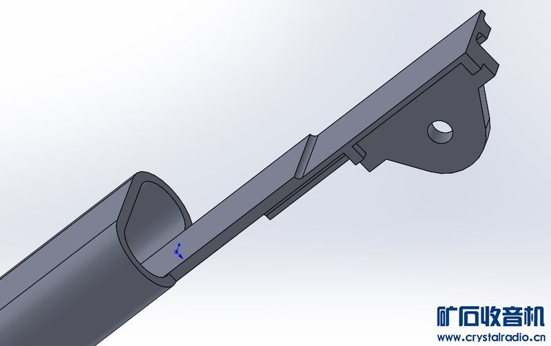

3D建模好的支架,背面做了加强筋。
另一面为了不妨碍线圈,凹下去一块。底下也做了凹槽,配合线路板。

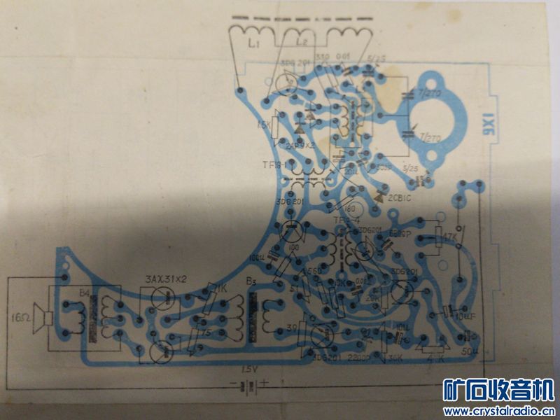

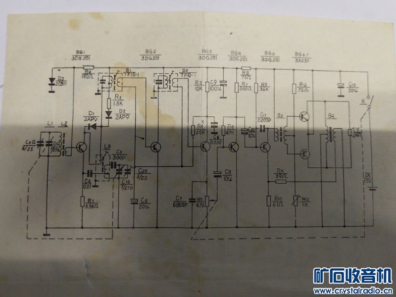

二、电路图
实物上没有D3那个二极管,R2也不是180欧,貌似300欧多点还是800欧多点来着。忘记了。
