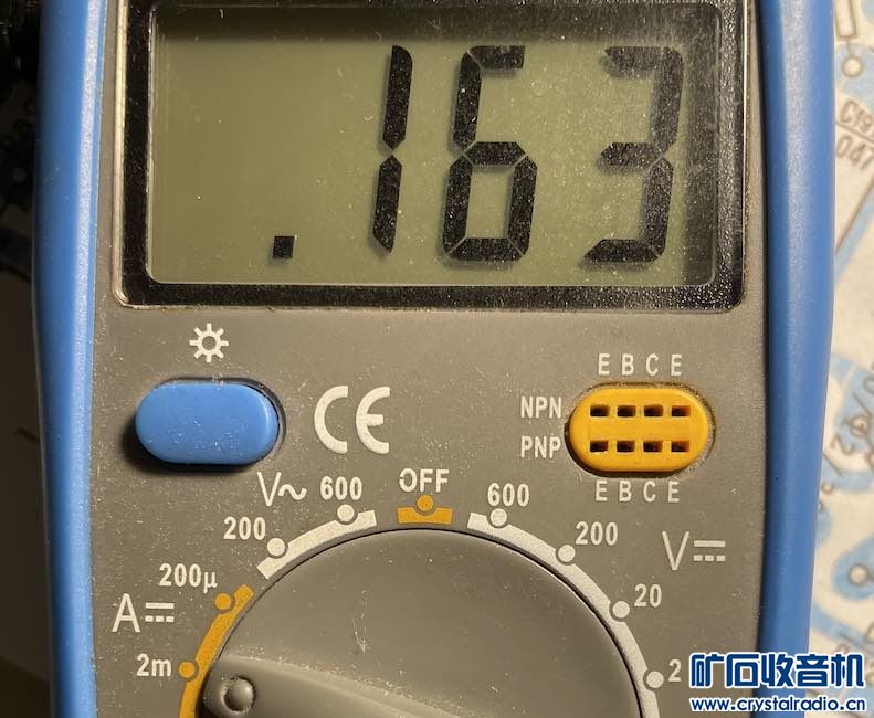

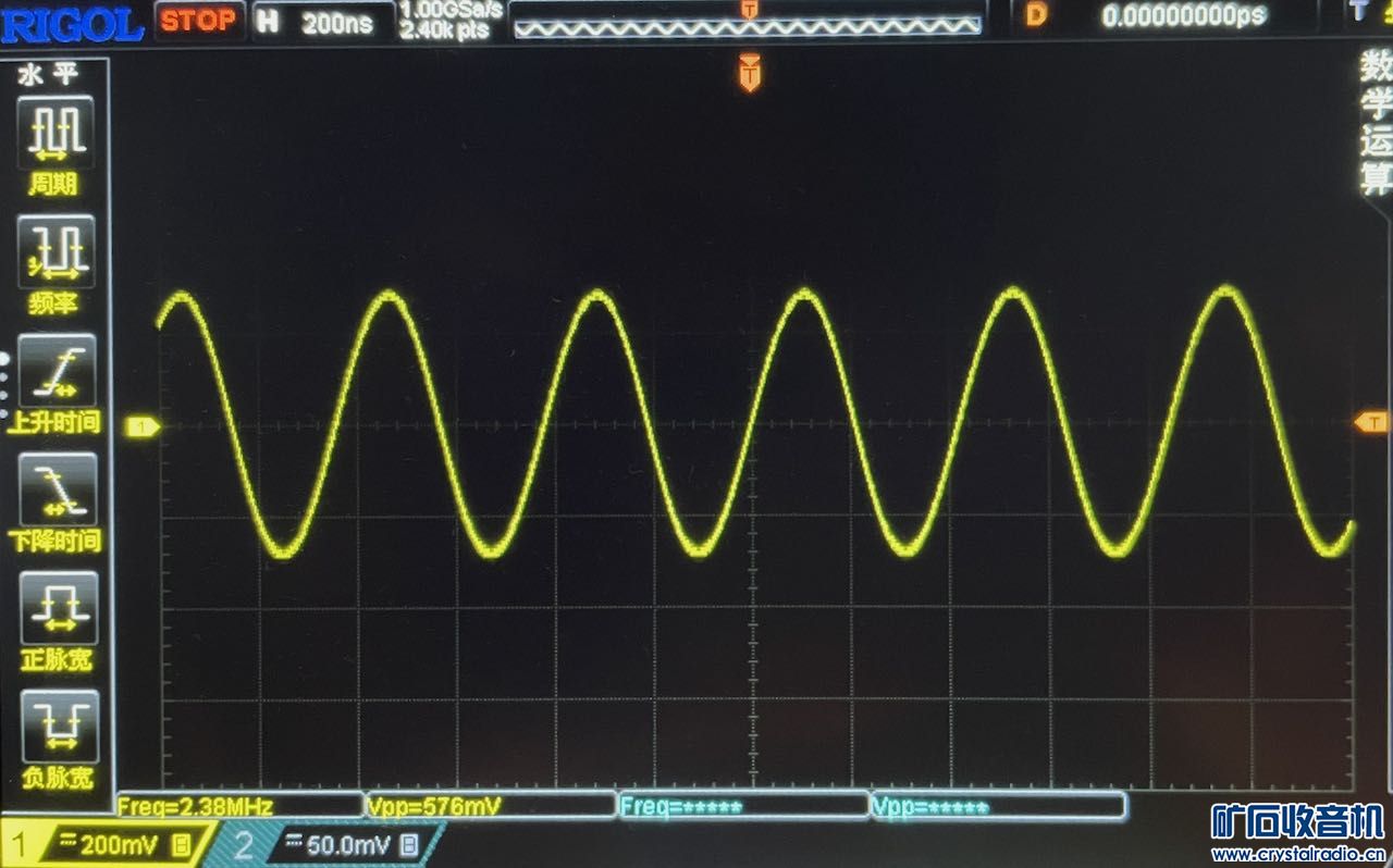

发表于 2023-5-9 22:31:27 | 显示全部楼层
实搭这个振荡器,随便看看就好,小提议:动手实干。
结果如图:
A. 干电池满电(3.2V)时
fL_1
fL_1
fM_1
fM_1
fH_1
fH_1
总电流
i_H
i_H
B. 干电池几乎用尽(1.7V)时
fL_2
fL_2
fM_2
fM_2
fH_2
fH_2
总电流
i_L
i_L
可以看到,这个振荡器相对来说,负载比较轻,起振很容易,波形不错,高低端振幅一致。即便不加稳压,只要稍微调大一点点工作点,就可以保证电池从满电到用尽,都能正常起振并且保持比较稳定的振幅。如果加稳压,工作点可以调的很小。
电路图就手画一下吧:
am_osc
am_osc
注:备件都是很常见的东西,三极管可以换成9018,二极管可以换成1N60,双联是CBM223P,本振线圈是DD ML10(ZX108-2套件零件),换成网售随便什么套件机用的本振线圈都行。

结果如图:
佩服。没试试不加那个二极管1N277,振幅能到多少?
发表于 2023-5-9 22:52:32 | 显示全部楼层
可以用尽Vcc
发表于 2023-5-9 22:54:32 | 显示全部楼层
不是这个意思。我是想知道这个二极管的限幅作用,以及限幅的时候对波形的影响。
譬如3V的时候,不加这个二极管,振荡幅值能到XXX,加了这个二极管,就能到YYY了。当然会随着电压的衰减,继续保持YYY,直到不满足二极管的限幅条件。
发表于 2023-5-9 23:00:59 | 显示全部楼层
譬如3V的时候,不加 ...
光靠看屏幕看不到加和不加对波形(指失真)的影响,不会形成“切削”的,这些已经试过了(其实做了好几种振荡器,只是没拍图),不加的话,3V电池,就是2~3Vpp左右的正弦波(次级)。

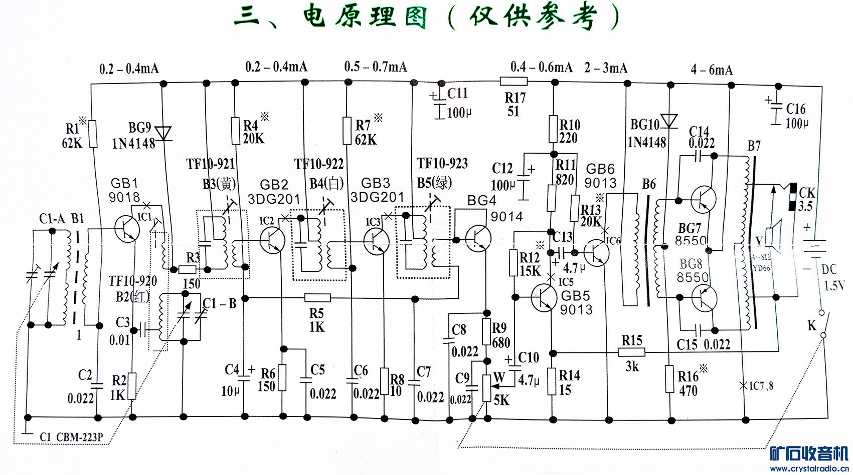

发表于 2025-3-14 21:51:53 | 显示全部楼层
chllc 发表于 2023-5-9 14:30
稳定振荡幅度。当频率范围的高端振荡幅度过大时,二极管导通,产生阻尼,降低振荡反馈,稳定振荡幅度。这对 ...
请问老师,下面这个电路图中的二极管作用和楼主的电路图是一样的吗?
发表于 2025-3-15 07:50:06 来自手机 | 显示全部楼层
这个二极管BG9的接法,有稳定震荡幅度的作用,同时兼有二次AGC作用(这点有争议,见本坛相关文章)
