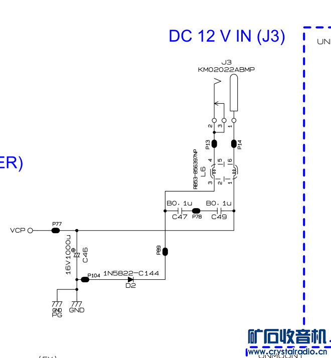

电子琴电源适配器极性接反以后

wsh2981 发表于 2023-5-7 20:21
标准不统一的潜在危害很大。
卡西欧电子钢琴里面的供电电路就是串联了一个二极管,这样电源适配器正负极接反了    内部电路也不会烧坏。
 楼主| 发表于 2023-5-10 00:17:42 | 显示全部楼层
电子滤波器电路当电源接反时管子pn结处于反向偏置,电流构不成回路相当于串接了二极管。
发表于 2023-5-14 19:16:22 | 显示全部楼层
早期的电子产品,不少是内负外正的插座,目前使用时,偶尔换用适配器,确实存在风险。
个人感觉可以在内负外正的插座的内部线路上,串联一个整流桥,可以避免这个风险。这样处理,唯一的缺点是给供电带来了2个二极管的正向压降(使用肖特基二极管可以略减小一些电压损失)。当电源电压本来就较低时,电压损失可能嫌太大。
 楼主| 发表于 2023-5-14 21:52:00 | 显示全部楼层
还有些早期设备的适配器输出的是工频交流电压,整流电路放在机器内部了,这样无论插入正负不同极性的电压,都能正常工作。
发表于 2023-5-16 10:37:54 | 显示全部楼层
我家的雅马哈电子琴,电源适配器个头较大,使用很不方便。被我装进了琴里面(琴里面空间较大)。在琴后面借用原有的孔洞加装了个电源插孔(不影响琴的外观)。使用时直接插入交流电源线即可。这样也避免了接错适配器的问题。
