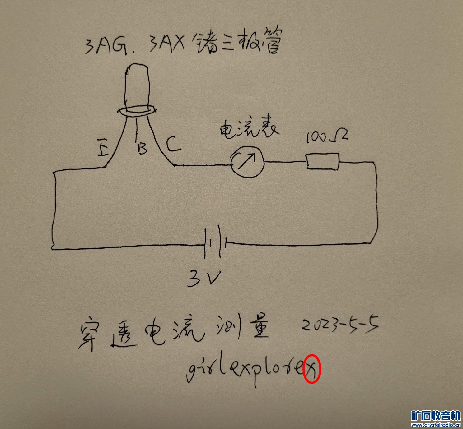

n年前某宝上不知买什么东西顺便买的。好奇的测它一下。
1、先测极间压降,用万用表二极管档测量,测了4只3AG1。
    EB压降,0.28-0.31V。
    CB压降,0.21-0.23V。
    BE压降,1.93-2.78V。
    BC压降,都是OL。
2、测了一只3AG1的beta值,240,很高,色标是白色。
3、测3AG1穿透电流:
     电池正极接E,测了两只,Ieco都是 33uA,用手捏着三极管,电流上升到96uA。
     三极管EC对调,也就是说电池正极接C,一只Iceo是1.28mA,另一只是0.29mA。
(另外,3AG22的管脚很奇怪,与3AG1的管脚排序不同,与资料上介绍的也不同。)
老衲没玩过锗机,没有经验,根据测量结果,这几只三极管的状态不知道是:优、良、合格、差但能用、or 不能用。
老衲用的三极管穿透电流测量电路图如下:

穿透电流测量可不用串电阻,但前提是c一e间无击穿现象。一般测试电压与实际应用接近最好,测贝它值所用电流与实际工作电流也要相同或相近。
发表于 2023-5-5 22:12:46 来自手机 | 显示全部楼层
根据你测的结果应为合格。但是线性如gb、耐压如何只能上图示意了。

工作电压的2倍来测,凡是电流逐渐往上涨的即便长得慢也是废管,千万别用。

测试电压太低了,这种小功率管一般用6V测试,而且也不用串电阻,穿透电流缓慢上升是正常的,用在电路中的时候都有偏置补偿的,但如果上升很快,就需要很大的电阻补偿,会使有效工作电压压缩,只能用在小信号以及较高电源电压场合

     测量三极管CE的穿透电流,将基极和发射极连接一个电阻,穿透电流会减小很多,主楼将基极和发射极连接一只10K和1K再测量一下,看看减小多少?

发表于 2023-5-6 13:24:31 | 显示全部楼层
changwanren 发表于 2023-5-6 10:04
测量三极管CE的穿透电流,将基极和发射极连接一个电阻,穿透电流会减小很多,主楼将基极和发射极连接 ...
这样测得的参数就不是Iceo了,而是Icer,这个参数是指be间接有电阻时的穿透电流,一般在Rbe=100k的时候测得
发表于 2023-5-6 14:21:17 | 显示全部楼层
MF35_ 发表于 2023-5-6 13:24
这样测得的参数就不是Iceo了,而是Icer,这个参数是指be间接有电阻时的穿透电流,一般在Rbe=100k的时候测 ...
这就是Iceo的旁路方式,可惜很少有人愿意去理解。
