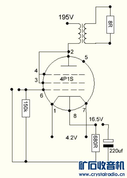

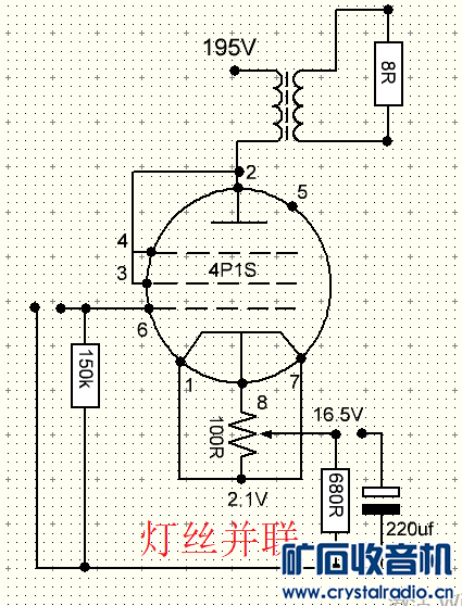

    一、直热管,直热管有双灯丝的平衡结构和单灯丝结构,双灯丝可并联后减半电压供电。

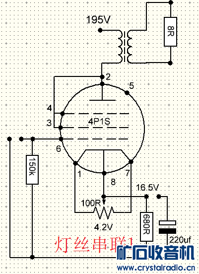

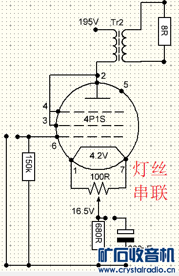

   1、根据灯丝结构,可组成以下三种调平电路,其中:串联的二种电路工效相同,基本没有区别。
灯丝并联
灯丝串联
另一种灯丝串联

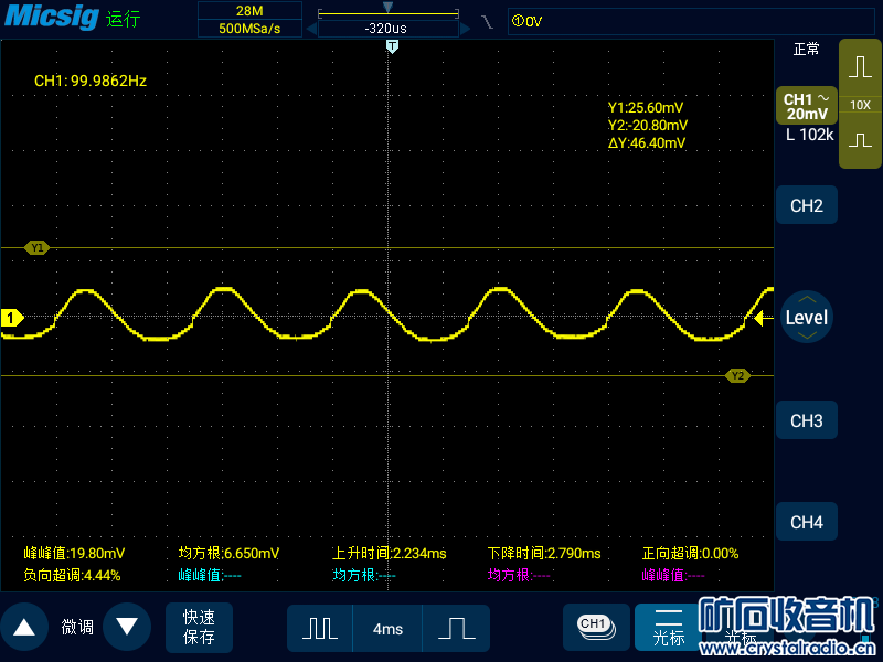

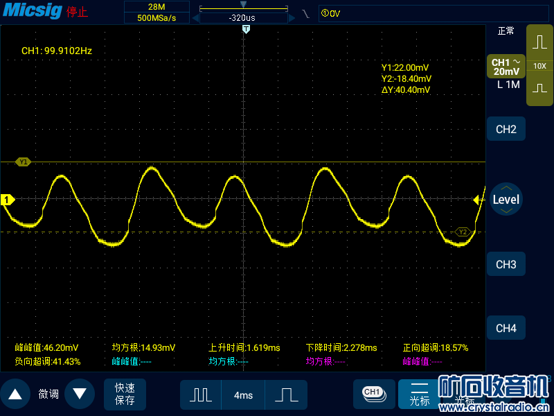

   2、必须要有调平衡电位器,即使是双灯丝结构,灯丝也不可能相当平衡,还是要用电位器调平更好。
无电位器电路接法
无电位器的波形虽然也是100Hz,但有大小波,幅值也比有调平电位器的略大。
有电位器波

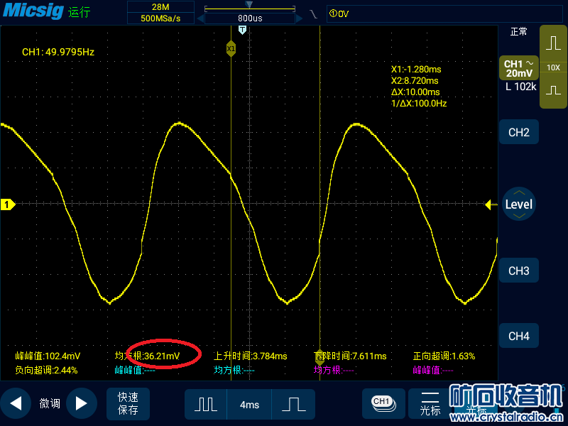

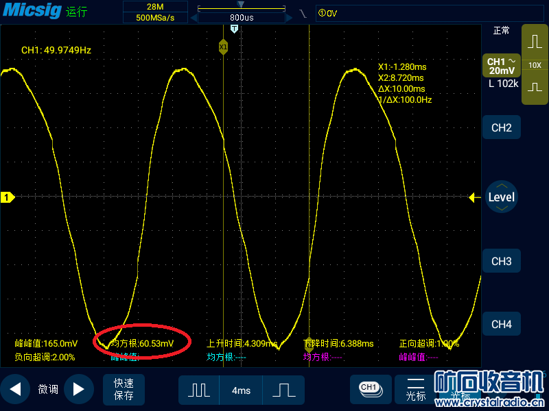

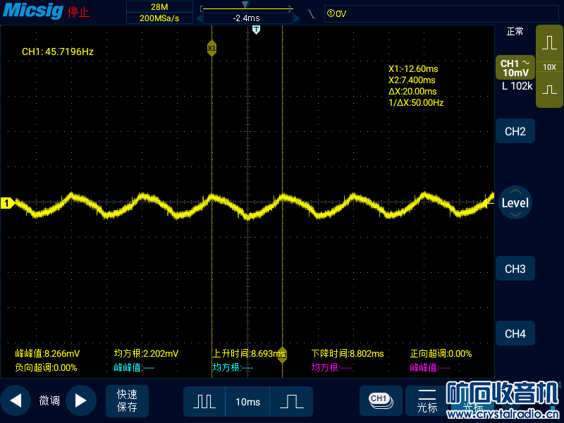

    3、50Hz和100Hz的产生,当调平电位器严重失调时就是50Hz。逐步调整电位器,最后会达到平衡的就是等幅的100Hz。见下面调整过程的波。
失调到调平的5 张波形图
对于多管多灯丝电压的整机就要用示波器监测进行耐心细调,一旦有一组未调好,最后输出是以大为主。

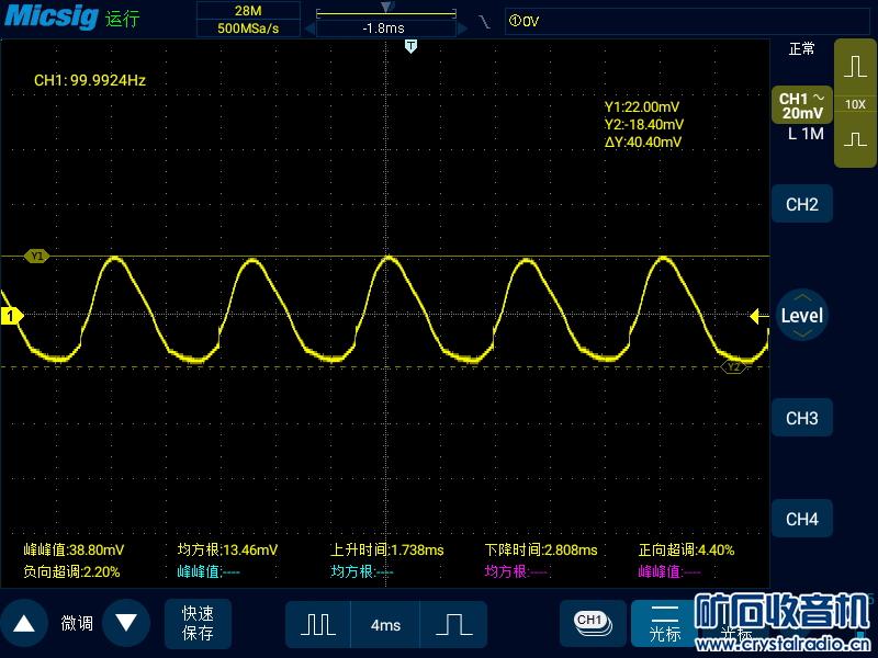

     4、双灯丝结构的并联接法能明显降低噪声,
并联的波
串联的波
     5、短路栅极对降低噪声基本没用,这与旁热管明显不同。阴极有电容的波幅增加一倍多。
阴极无电容的波
阴极有电容的波
    6、分析噪声形成,是以热惰性为主还是感应(电容、磁场)为主。
   从3、4点的波可看出不是热隋性为主,如果是热惰性为主就不会出现并联后噪声大幅降低,因灯丝获得的能量和方式都没变,但输出幅值明显降低。
   当然,管子的热惰性现象可能也存在,但不是主要的,而且我们也改变不了这一现象,除非用直流点灯或高频交流点灯,缩短加热周期。因此,噪声大小可能是以电压场强感应为主。正如300B和2A3,有的说300B的热惰性差于2A3,所以噪声比2A3大,但不知二者的电压差一倍,如果300B灯丝做成双灯丝平衡结构,使用2A3同样的2.5V电压,估计噪声也会降低。

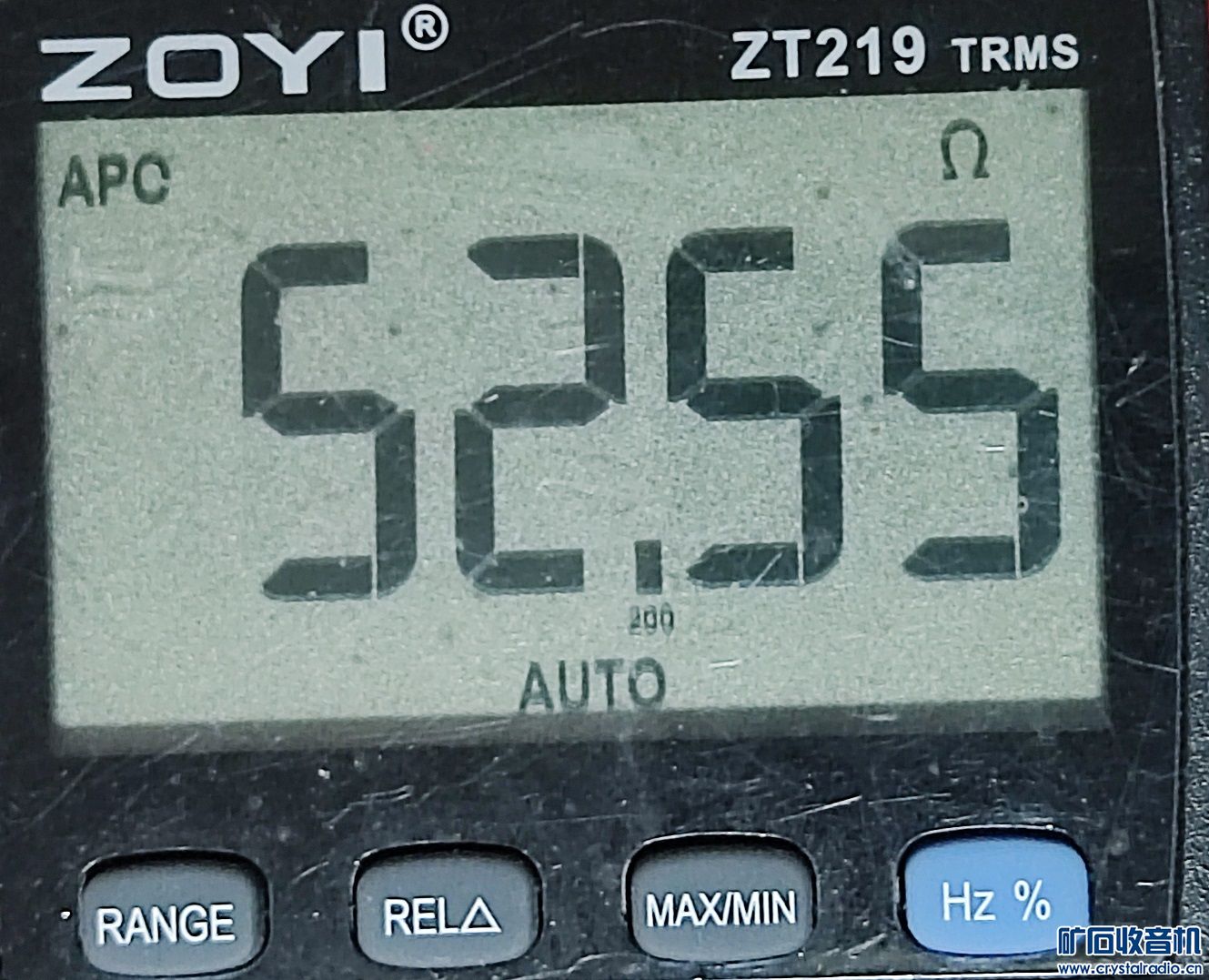

     7、直热管调平的电压基本在中点,这点与旁热也不同。
调平后电位器二端的阻值

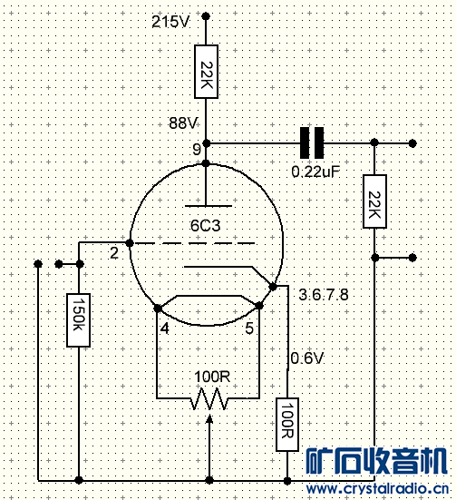

     二、旁热管
     旁热管测试电路
    1、旁热也可用调平电位器来进一步降低噪声。但在多管和多组灯丝下可能没有单管单组灯丝电压的好调,我也没有上机试过,有兴趣的坛友可一试。

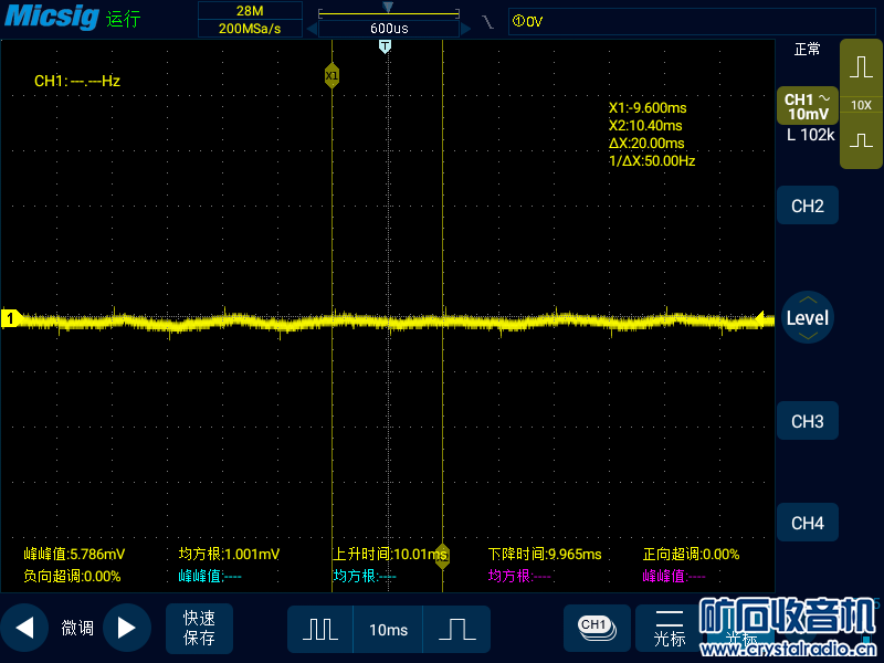

    2、旁热单灯丝没有调平电位器的噪声就是50Hz,这不用争论。双灯丝平衡接法的,或单灯丝有调平电位器的是100Hz。因手中没有1:1探头,所以示波器打到最低是10mV/格,但还能略见图中有100Hz的波。
下图是6C3的调平波
下图是5814并联接法的调平波,蓝线是测高压端纹波。波非常小(当初怀疑电路没工作,就用手靠近栅极立马出现感应噪声),说明用调平电位器在旁热管上也有作用。

旁热管加了灯丝平衡电位器后,测出来的100HZ有没有可能是电源纹波?
4P1作为功率管,因热惰性产生100HZ不太可能。
只要不是把电池管的灯丝用交流供电,其它管子基本上不用考虑热惰性问题,电子管的设计者们不可能没有考虑过这个。
电子管的设计者可不是电子爱好者杞人忧天的那种水平。
发表于 2023-5-5 11:35:38 | 显示全部楼层
前来学习,感谢楼主。
 楼主| 发表于 2023-5-5 11:58:27 | 显示全部楼层
      直热管是灯丝发出的,我的高压电源是有电子滤波的,纹波相当平坦,在测旁热管时有高压纹波,就是一条直线。旁热管因调平后噪声实在太小了,最后加高灯丝电压才略有一点好像是100Hz的波,根据原理猜想与直热管相同才说也是100Hz,不过这样低的噪声已不影响了。

就第四大项的第1点,我说两句,用300B为例,假定理想状态,电位器动臂在中点,此点对地电压60V,屏流60ma,然后直流点灯。那么接电源正极的灯丝端电压为,60+2.5=62.5V,接负的那端就是60-2.5=57.5v,因此对栅极而言,偏压是一边大一边小的,所以屏流也就一边大一边小的,靠负端那边屏流大,因为负偏压只有-57.5V,靠正端的那边屏流小,因为对栅负偏压是-62.5V。这就是直流点灯内部屏流分布不平衡的根本原因。又因为两边有对消的关系,所以最后总屏流还是60MA,如果要算内部屏流差多小,怎么办,不要求高度精确的结果的话,简单一点用百分比就可以大概算出,2.5/60=0.041666,也即是2.5v对屏流的影响量为4.1666%,所以刚好影响2.5ma的屏流,一边降2.5ma ,一边升2.5ma。所以严格说直流点灯是会产生阴极负荷一边重一边轻,理论层说是对寿命有影响没有错,但4.2%的影响真能影响灯丝寿命吗?我看可以忽略。平衡电位器的50hz交流噪音的抵消也基于这个原理,理想时这个调整得当,就会让作用在灯丝的5v交流抵消至尽,然后灯丝热惯性的100hz微弱起伏才会观察的到,如果50hz都未能抵消,那将会把热惯性的100赫兹淹没,由于管的特性不是百分百线性,同样的栅压变化,上升下降的屏流都不是一样,所以也就无法100%抵消,总有残留总有不能抵消的部分,这就是基本的残余噪音。这个量和管的线性有关,就算定义灯丝热惯性起伏为零,但这个对消后的残余噪音也不会为零。以上是对直热管而言的,与旁热管无关。
补充内容 (2023-5-6 09:11):
如果真正能理解明白并根据残余噪音的大小与管内部线性有关的这一基础,就可以理解并解释为什么4P1s的4.2v交流点灯为什么会比并联的2.1V噪声要高。这个的确与热惯性无关。
