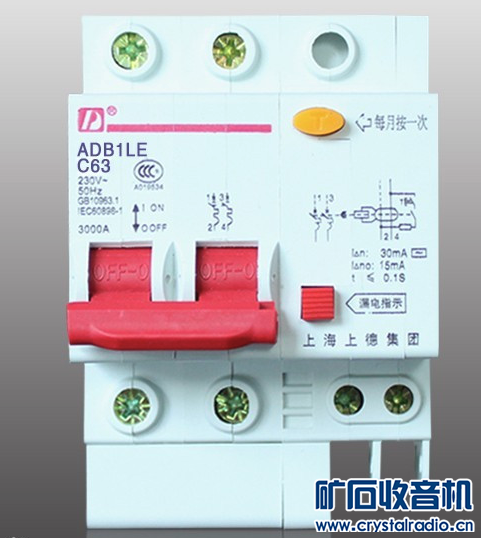

cgpcry602 发表于 2023-5-6 09:03
那断路器和漏保空开区别是啥?
漏电保护器,简称漏电开关,又叫漏电断路器,主要是用来在设备发生漏电故障时以及对有致命危险的人身触电保护,具有过载和短路保护功能,可用来保护线路或电动机的过载和短路,亦可在正常情况下作为线路的不频繁转换启动之用。
漏保去掉右半部分,就是普通的断路器。所以漏保具有断路器的功能
