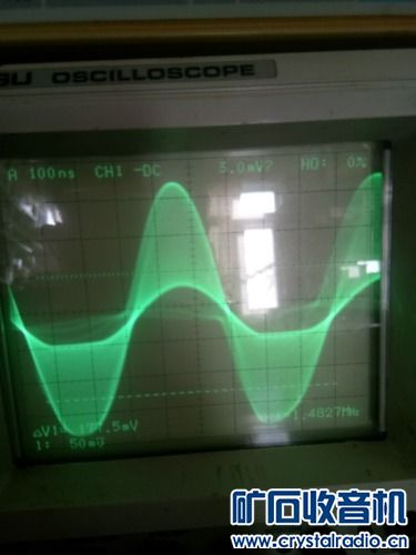

 楼主| 发表于 2023-5-2 11:25:54 来自手机 | 显示全部楼层
bis 发表于 2023-5-2 10:42
具体是多少已经不重要了,重要的是那张图纸里面BG1的直流偏置结构太简陋了,既然零件少就要承受零件少的 ...
谐波多了去了

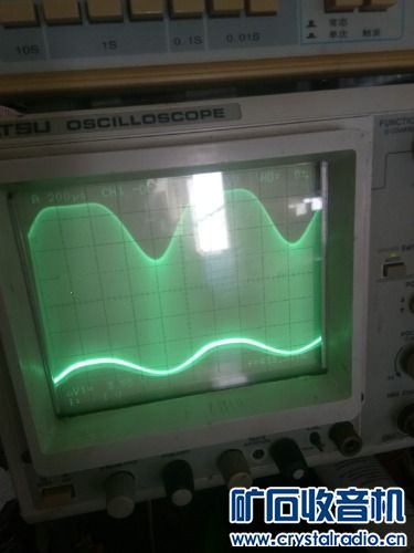

发表于 2023-5-2 11:42:01 | 显示全部楼层
 楼主| 发表于 2023-5-2 13:33:53 来自手机 | 显示全部楼层
bis 发表于 2023-5-2 11:42
典型的直流工作点没调整好。
把R7的2.4K换成12K可以就好了。
 楼主| 发表于 2023-5-2 13:34:49 来自手机 | 显示全部楼层
按上述步骤更改完就是比较正常的调幅波形了
 楼主| 发表于 2023-5-3 11:51:17 来自手机 | 显示全部楼层
这玩意儿谐波都干到两百多兆赫兹了
