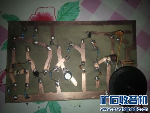

发表于 2023-5-1 20:58:53 来自手机 | 显示全部楼层 |阅读模式
可以产生一个1000赫兹的音频信号,中波与465千赫的信号

随便玩玩还行,飘的厉害。
发表于 2023-5-1 22:27:15 | 显示全部楼层
有电路图吗?

 楼主| 发表于 2023-5-2 04:53:44 来自手机 | 显示全部楼层
zhenyou 发表于 2023-5-1 22:27
有电路图吗?
2楼打开就是电路图
 楼主| 发表于 2023-5-2 04:55:07 来自手机 | 显示全部楼层
那个200k电阻太小了,很难起振,换成500k就行了。
发表于 2023-5-2 07:30:04 | 显示全部楼层
谢谢,怪不得我没有做成功。
 楼主| 发表于 2023-5-2 07:44:39 来自手机 | 显示全部楼层
tl50znz 发表于 2023-5-2 07:30
谢谢,怪不得我没有做成功。
我用的是2 N2222那个电阻好像至少得500K,我试了一下800k都可以
发表于 2023-5-2 08:10:21 | 显示全部楼层
 楼主| 发表于 2023-5-2 09:12:51 来自手机 | 显示全部楼层
bis 发表于 2023-5-2 08:10
那个图BG1就是个直楞楞的共射极放大器,连个直流负反馈都没有,工作点太依赖管子的hFE,根据BG1-C电压3.5 ...
我这儿买的都是同一批次的,用万用表测出来没有超过200的
 楼主| 发表于 2023-5-2 09:13:57 来自手机 | 显示全部楼层
图不太清楚,哪里看不清可以问我
