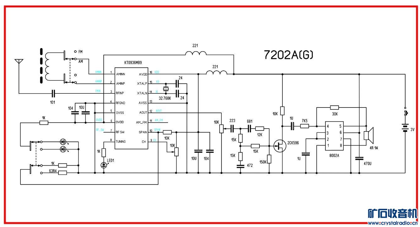

KT0936MB9PCB文件分享

顽童50 发表于 2023-5-1 22:39
TK0936M B9供电脚串联的是100MHz磁珠、不是100mH电感。只于为什么要串联磁珠我也不懂,可能是杜绝高频 ...
对的是磁珠。这两个磁珠一个放在数字电源DVDD,一个放在模拟电源AVDD,应该是防止集成块内部数模电源信号穿扰。
发表于 2023-5-2 09:52:34 | 显示全部楼层
sjp 发表于 2023-5-2 09:39
对的是磁珠。这两个磁珠一个放在数字电源DVDD,一个放在模拟电源AVDD,应该是防止集成块内部数模电源信号 ...
谢谢!我不明白原理,只是仿制而已。随便拆了个磁珠安上了,也不知道它的频率。
发表于 2023-5-2 19:47:42 | 显示全部楼层
好的,谢谢您了!
发表于 2023-5-2 20:15:01 | 显示全部楼层
免费打板要求的严格了,只要是有一点不是嘉立创的资料都不能免费。
 楼主| 发表于 2023-5-2 21:21:25 | 显示全部楼层
是的要在立创EDA里导出文件才能识别。
 楼主| 发表于 2023-5-2 21:28:49 | 显示全部楼层
添加2个磁珠滤波器是这样的吗?
发表于 2023-5-2 21:46:30 | 显示全部楼层
山东好汉 发表于 2023-5-2 21:28
添加2个磁珠滤波器是这样的吗?
对的,还有滤波电容要加上。
音调部分应用上去效果会更好,目前这个电路高音太吵低音不足,音质很不理想。

发表于 2023-5-4 09:08:01 | 显示全部楼层
KT0936B后面加了TDA7040T调频立体声解码 没成功,解码不出立体声。
是不是芯片里面已经把导频滤除掉了?
 楼主| 发表于 2023-5-4 17:01:43 | 显示全部楼层
是不是芯片里面已经把导频滤除掉了?
可能是,我还想加解码器的,看样也不用折腾了。
 楼主| 发表于 2023-5-4 19:18:38 | 显示全部楼层
你可以在音量电位器中心脚对地加一个小电容,衰减一下高音。
发表于 2023-5-4 21:02:19 | 显示全部楼层
容量要多少?
 楼主| 发表于 2023-5-4 21:14:52 | 显示全部楼层
103以下就可以实验一下听着顺耳就可以了,先用103的如果没有高音了就换102的。
