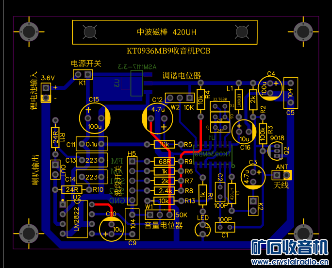

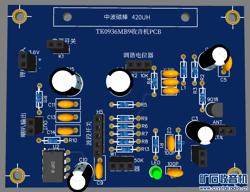

用立创的EDA画了个KT0936的PCB文件这样是可以免费打板,有需要的留邮箱发给坛友,要打板文件或是PCB文件留言说明,请自己检查芯片的封装是不是准确,我没有芯片只是在淘宝上找的封装。

发表于 2023-5-1 20:33:14 | 显示全部楼层
电源经过100mH电感到VDD的0.1u与10u滤波电容呢?
发表于 2023-5-1 21:10:12 | 显示全部楼层
C4就是......你是说L1后面还有10UF和104的电容吗?图纸上没有就是这样在加个C16吗?

 楼主| 发表于 2023-5-1 22:02:54 | 显示全部楼层
我是按这个图纸画的本坛里的。
发表于 2023-5-1 22:39:39 | 显示全部楼层
TK0936M B9供电脚串联的是100MHz磁珠、不是100mH电感。只于为什么要串联磁珠我也不懂,可能是杜绝高频干扰吧。
发表于 2023-5-1 22:41:35 | 显示全部楼层
图中的R10和R11应该为2.4Ω.....
 楼主| 发表于 2023-5-1 22:48:33 | 显示全部楼层
我就是仿的你的画的,你的响了吗?
发表于 2023-5-1 22:52:58 | 显示全部楼层
山东好汉 发表于 2023-5-1 22:48
我就是仿的你的画的,你的响了吗?
我的早已经做完了,调频的灵敏度非常高。顺便说,你这个PCB图天线部分好像不对,你再审审。

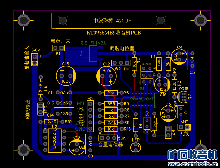

 楼主| 发表于 2023-5-1 22:56:25 | 显示全部楼层
的确是接错地方了,应该是C1和C2之间。
 楼主| 发表于 2023-5-1 23:03:42 | 显示全部楼层
改过来了、
