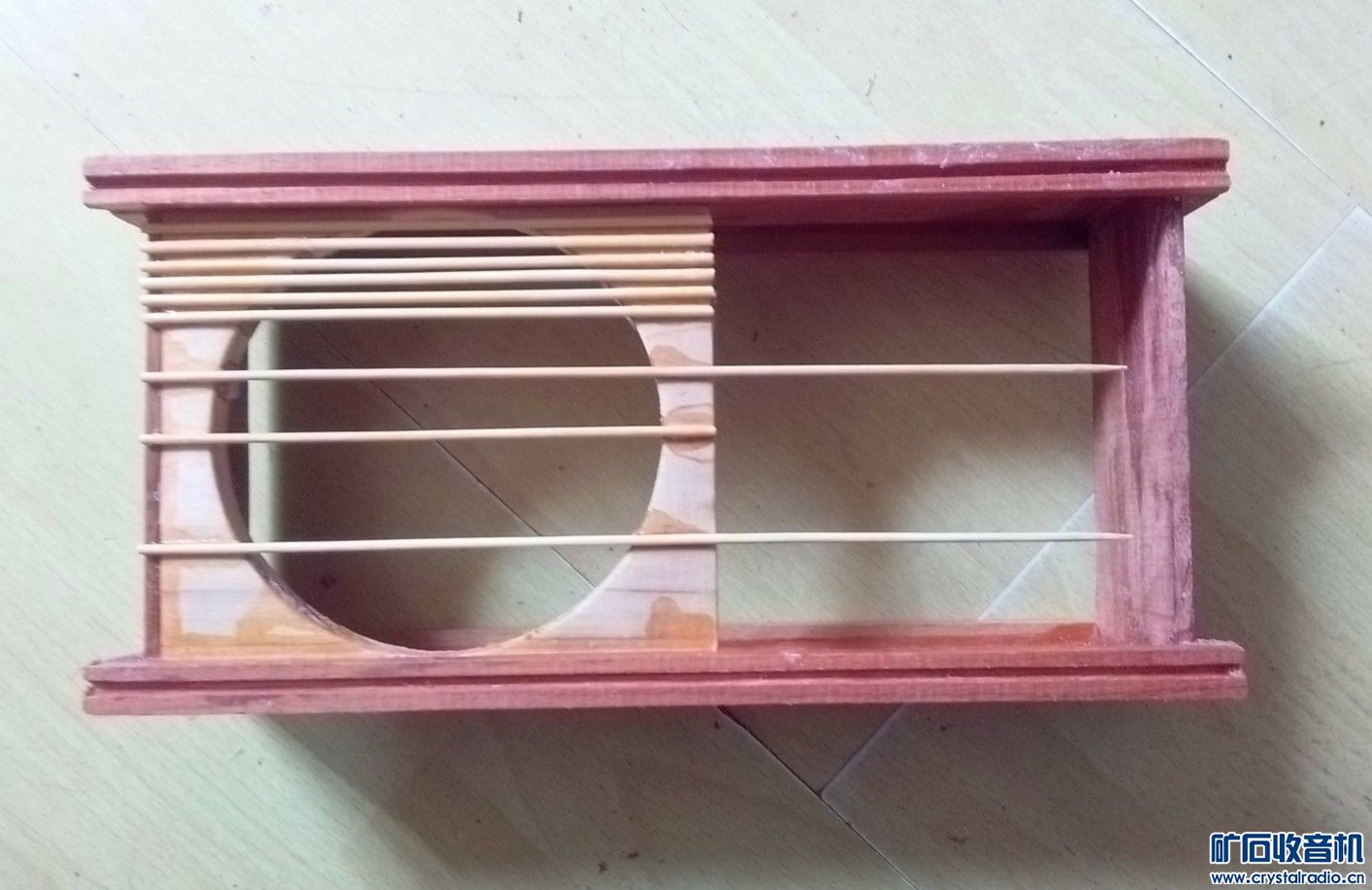

后面的装饰条,可以不开槽,能偷工减料 。喇叭板用8mm板,利于安装喇叭,挖适合4寸的90mm孔。
 楼主| 发表于 2023-5-3 13:50:13 | 显示全部楼层
接着固定喇叭板,粘喇叭栅条。我用的是烧烤用竹签,也用木条,粗细疏密,随意。觉得怎样好看,就怎样做。

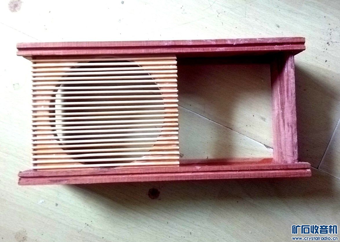

 楼主| 发表于 2023-5-3 14:17:38 | 显示全部楼层
相比机加工的雕刻和铣槽工艺,这竹签粘贴土法的工时缩短了几十倍,十分多分钟就可完成。因等待胶水完全干固后才修整打磨,今天就做到这。

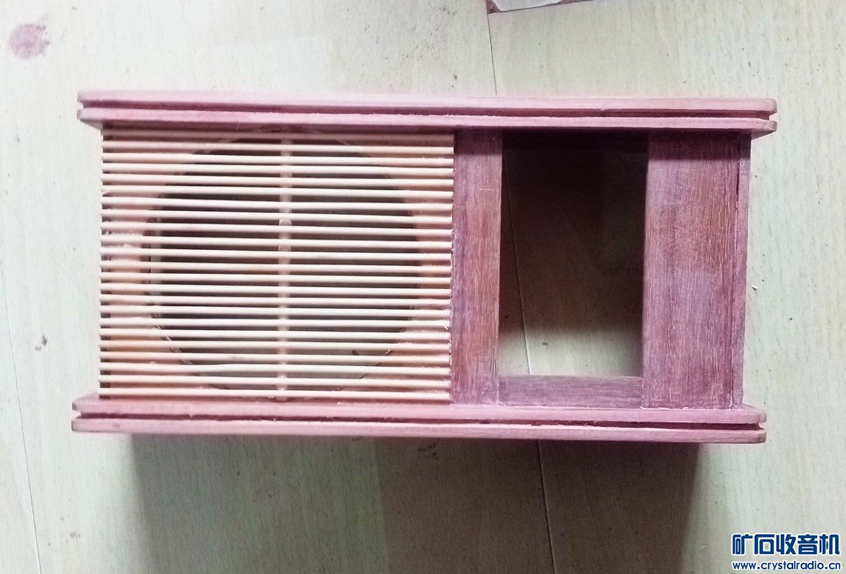

打磨后,准备上漆?
 楼主| 发表于 2023-5-4 13:48:10 | 显示全部楼层
上了一次聚氨脂清漆后,这期待的木色便喷之而出。这次主料用的是酸枝木,浅红褐色,文理斜而交错,密度高、坚硬耐磨。

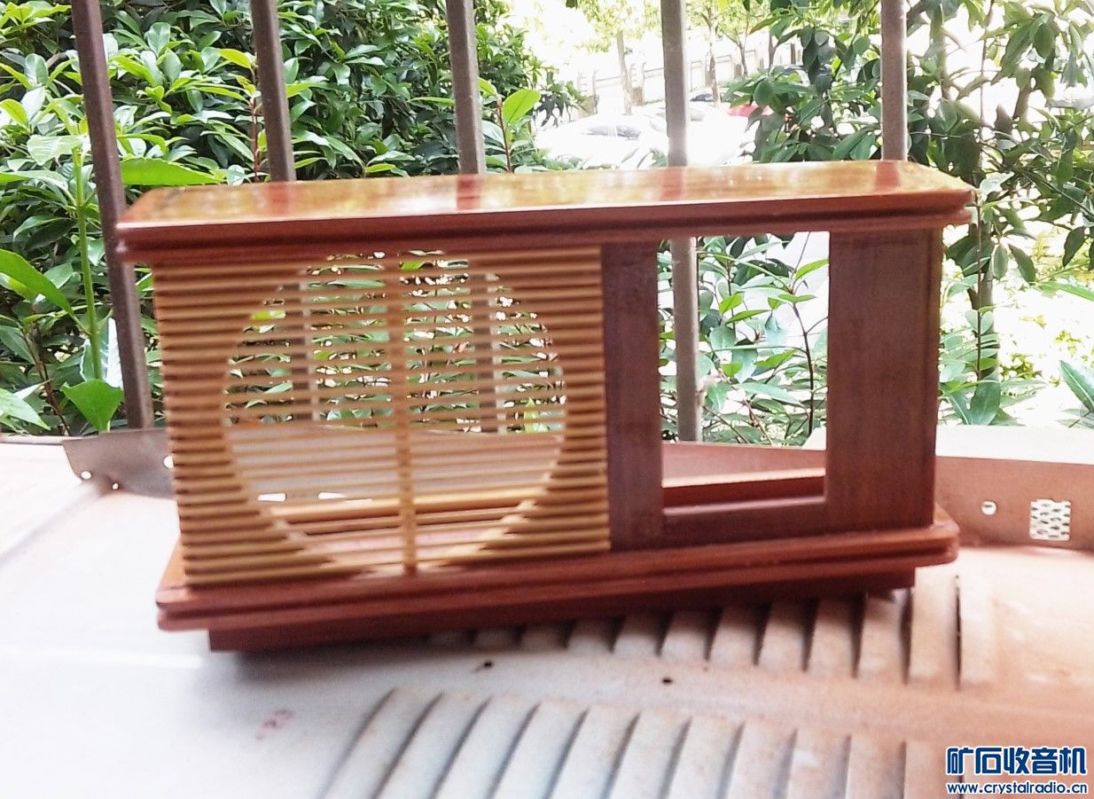

 楼主| 发表于 2023-5-4 14:34:12 | 显示全部楼层
我用的是空压机+喷枪来喷漆,过去也用自喷漆,现在还存有20多瓶自喷漆。嫌普通自喷漆的硬度差,常被磨花难看,就改用了聚氨脂漆。网上也有汽车用的自喷漆,也是聚氨脂漆,但价格高。我用量大,学习期间,只好用家具聚氨脂漆来练手。以后技术达标后,再买汽车漆试试,想必效果更好。

如果不做类似于钢琴漆的镜面,明天再喷一次也可完工。出镜面效果需要不断地上漆打磨,每天只能上一次漆,24小时以上固化后才能打磨。漆膜没一定的厚度和平整,出不了镜面效果。我手艺还未到家,要6~8次喷塗和湿磨,漆膜在0.5mm以上,才能有清淅又不失真的镜像效果,花费的工期很长,与钢琴漆的工序只差高温烘烤一项。

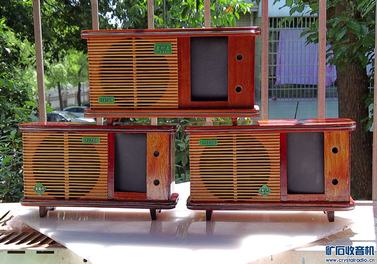

 楼主| 发表于 2023-5-9 10:46:17 | 显示全部楼层
下了几天雨,不宜喷漆,装饰一下,看看三壳大样。继续打磨上漆。
