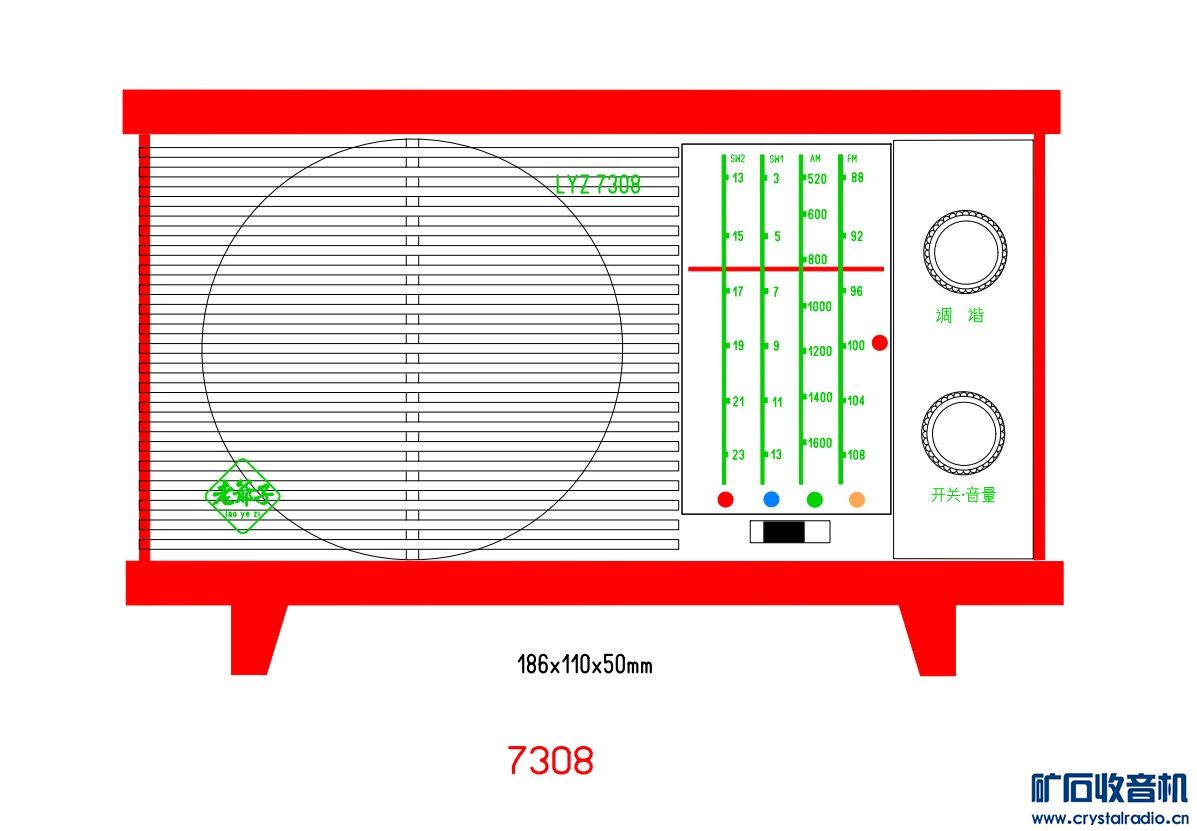

制作收音机壳,是许多玩友的难题,做一个好壳花费的时间和精力,远比制作机芯多得多。制作7308机壳,历时半月以上,付出的心血颇多。
有朋友问及14届参赛作品LYZ7308四波段小台式机壳的详细制作方法,趁近来精神还好,再做几个7308壳,给有兴趣的朋友分享一些制作过程和技巧。由于在制作2P3壳分享过一些相同的过程,比如榫头的制和中框的结合,这次就不再赘述,仅介绍不同之处。见:春暖人倦怠,做2P3木壳解闷 - 〓收音机电唱机〓 - 矿石收音机论坛 - Powered by Discuz!  http://www.crystalradio.cn/forum ... p;extra=&page=1
工期较长,毎天按制作进度分享。这样拍图写稿也轻松一些,也少一些遗漏。
今天备料,明天做中框。

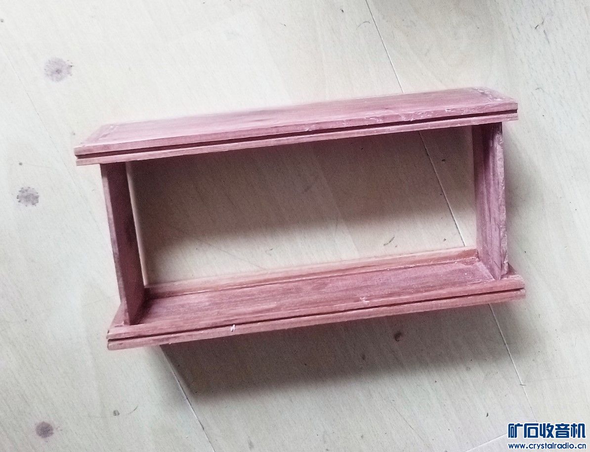

今天,用厚度为3mm薄板,做了几个中框,并进行了打磨。只所以采用3mm薄板,主要是喜欢薄板的音色。但要做出厚板的视觉效果,就得加辅助条来实现。

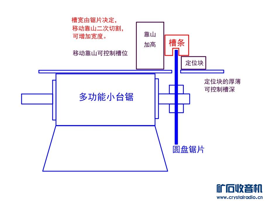

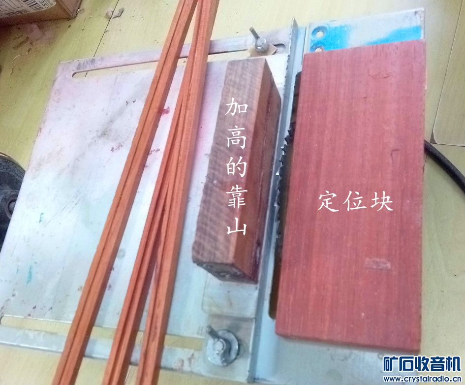

装饰条原设计没有不锈钢条,成型后采用了玩友的建议而增加的,用锯割出安装槽,也用修边器铣过槽,但最好还是事先用台锯制作出槽条。制作方法如下图,快速精准。
 楼主| 发表于 2023-5-3 08:27:59 | 显示全部楼层
 楼主| 发表于 2023-5-3 12:01:12 | 显示全部楼层
组合槽条,先粘侧面,后粘前后。
 楼主| 发表于 2023-5-3 12:19:35 | 显示全部楼层
这把薄板变幻为厚板视觉的装饰条,还能大大增加壳体的强度和承受力。
