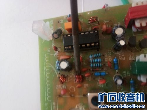

首先第一步,拆开收音机,不要断电,我用这块儿废板子来演示,基本原理相同。
 楼主| 发表于 2023-5-1 10:04:21 来自手机 | 显示全部楼层
然后用FM模式找到一个强台,最重要的一步就是确定本振线圈,怎么确定本振线圈儿呢?如图所示,用螺丝刀分别接触线圈儿,如果靠近时电台的声音没有了,或者是变得很弱,那就是本振线圈儿。

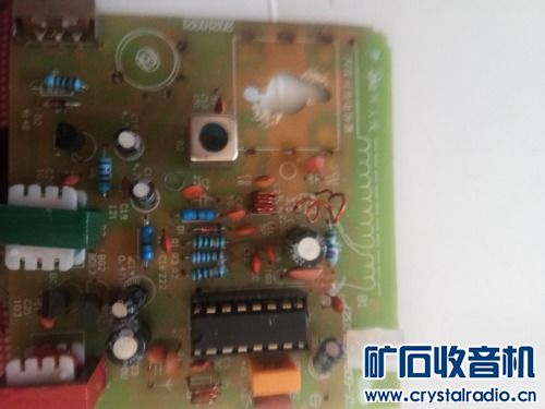

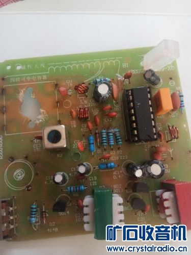

 楼主| 发表于 2023-5-1 10:06:45 来自手机 | 显示全部楼层
确定本振线圈儿之后把它拉开,拉开越大频率接收范围越大,注意不要打结不要拧在一起。
 楼主| 发表于 2023-5-1 10:07:18 来自手机 | 显示全部楼层
用蜡把他们封在一起,防止因震动引起频率变化,仅供参考。
 楼主| 发表于 2023-5-1 10:08:36 来自手机 | 显示全部楼层
完事儿了,就这么简单

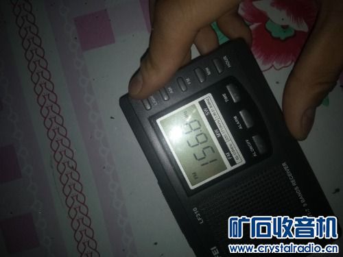

 楼主| 发表于 2023-5-1 10:09:13 来自手机 | 显示全部楼层
没什么太大用,但是确定V段收音机频率还是可以的
