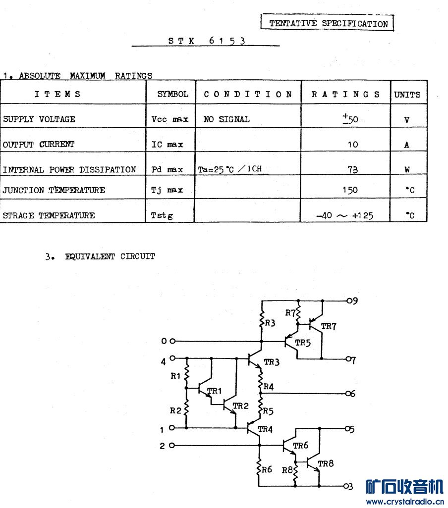

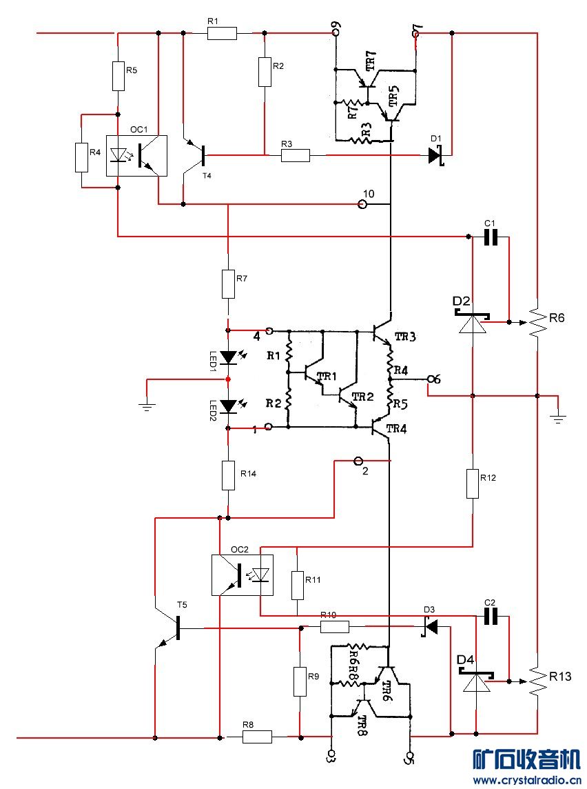

淘宝上的stk6153,5元就有。
STK6153 里面的P和N的功率管有100V,10A,总功耗73W,封装也非常友好,做个稳压电源挺合适了
不改变STK6153内部电路,简单外接TL431+光耦做稳压反馈,并且直接利用STK6153的Tr3/Tr4作为光耦的直流通路,
实测在4-6,6-1直接各接一个LED,那么Tr3,Tr4就成为两个恒流源。并且实测电流值也算稳定,Tr3两端电压从5.5V升到25V时,恒流值从3.77mA变成4.1mA。
但由于内部功率达林顿并联着R3/R6,实测这两个电阻是380-410欧左右,而Tr3这个恒流源只有3.7mA,在R3压降大概1.4V,很可能大电流下不能完整驱动达林顿功率管,因此需要10脚对地接更多的电流通路,这里将4脚LED的偏置电阻接到10脚,增加至少1mA的电流,以便足够驱动达林顿管。
功率管是集电极输出,可以工作在低压降状态。
另外参考78xx的SOA功耗保护电路加上限流SOA保护。

这个73W应该是有散热前提的,如果变压器是三抽头的,即12/24/36V这种,按照一般的3A设计,最大静态功耗36W(短路或下限输出),满载(30V3A)静态功耗18W
这是单边输出,如果按你的图设计成±30V3A,短路就是72W,满载36W,有点勉强,如果不是多抽头变压器,更高
 楼主| 发表于 2023-5-4 15:50:36 | 显示全部楼层
MF35_ 发表于 2023-5-4 14:42
这个73W应该是有散热前提的,如果变压器是三抽头的,即12/24/36V这种,按照一般的3A设计,最大静态功耗36W ...
所以才加入D1,R3的SOA保护,当调整管两端电压大于10V时,D1通,导致R1上未到达3A就开始保护。限制调整管功耗小于30W。
