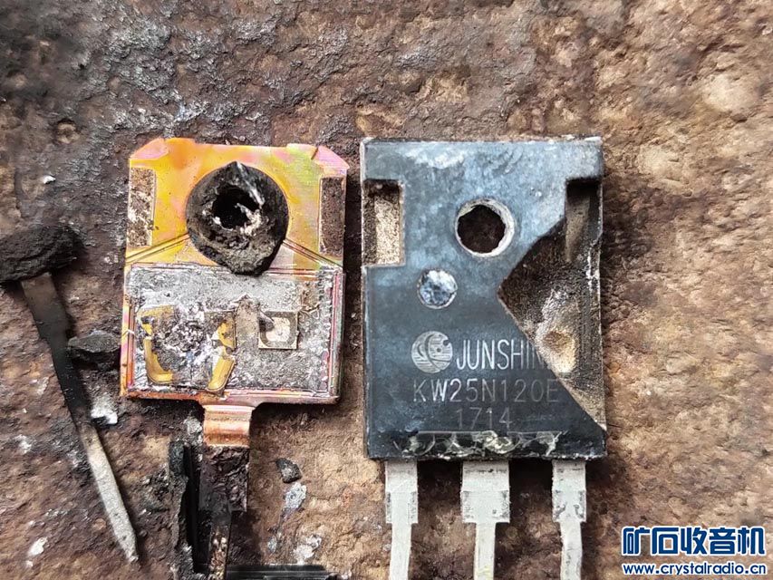

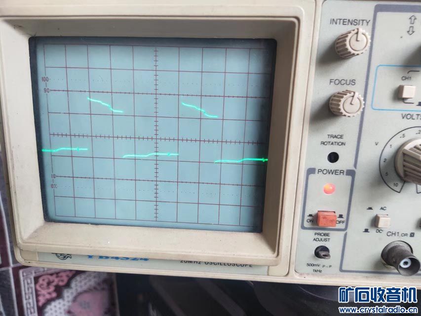

修电焊机,换4个25N120及驱动,试机大几十安点两下没事,再一百多安点两下烧了。再换4个25N120及驱动,找半天找不出问题,这波形正常吧?10V10uS每格。再试机,小电流点两下就又烧了,又是4个全烧。然后砸开管子,里面只有一个芯片,没有二极管?管子的问题?4.6元一个,但是都是个这价格,还有更便宜的。

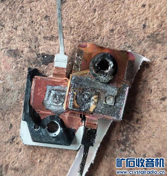

把原机的喷火枪烧开,一对比差别就出来了,看来确实是管子的问题,不仅没有二极管(靠近G的芯片是IGBT, ...
IGBT是复合管,原机这个管子,散热基板上钎焊的一大一小两个芯片,大的是双极三极管,小的应当是MOS管
MOS管驱动大芯片的双极三极管,利用了MOS管可电压驱动大电流开关的优点,同时又利用了双极三极管的高反压优点

买同一批次的正品元件就没问题了 ,  我也遇见过 ,  记得这个元件8元左右一个    ,不便宜

内部好小呀!   没买到原装的

 楼主| 发表于 2023-4-28 15:59:23 | 显示全部楼层
wyx50cn 发表于 2023-4-28 13:22
内部好小呀!   没买到原装的
把原机的喷火枪烧开,一对比差别就出来了,看来确实是管子的问题,不仅没有二极管(靠近G的芯片是IGBT,靠近E的芯片是二极管),面积也小了很多,目测下来仅有一半。
发表于 2023-4-28 16:40:45 | 显示全部楼层
小芯片肯定是假货,我也上过当

首先要测驱动的波形,这个很重要,四个管子常温最大200安,一般六七十伏,如导通得很好的话应没问题,就怕导通不好,或者管子特性不一致。
