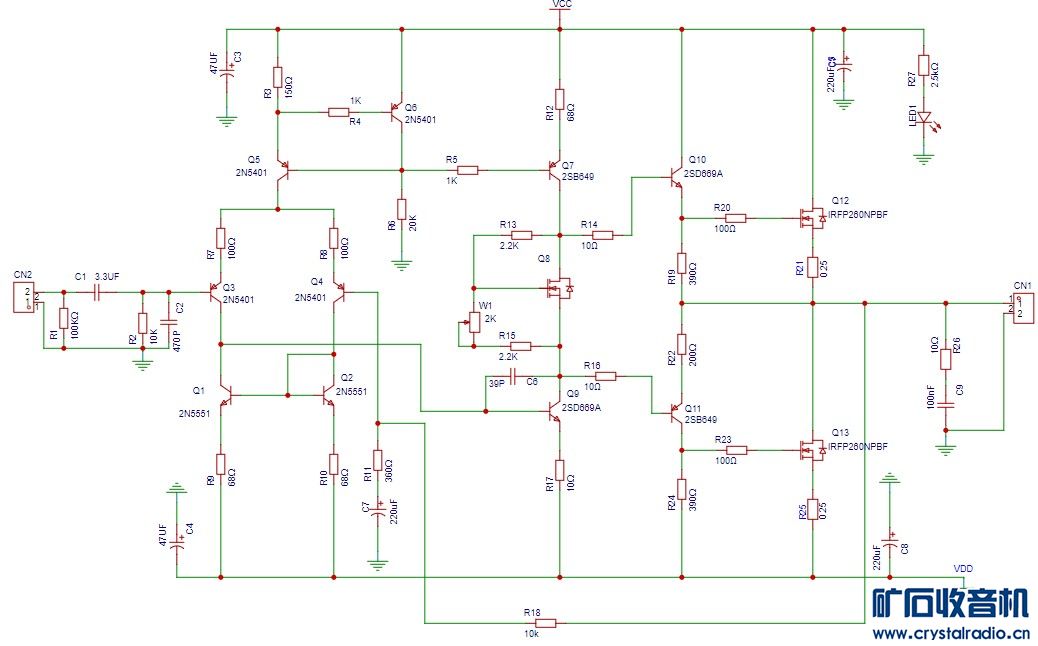

发表于 2023-5-17 08:30:43 | 显示全部楼层
1.jpg 大佬们,看看这个图有没有什么缺陷
发表于 2023-5-17 17:23:40 | 显示全部楼层
傲世飞鱼 发表于 2023-5-17 08:30
大佬们,看看这个图有没有什么缺陷
看起来不错啊。R4R5的用意是什么?去掉的话可以吗?

发表于 2023-5-20 18:18:02 来自手机 | 显示全部楼层
大佬们,看看这个图有没有什么缺陷
这种电路适合三极管。用MOS管压降很高的,同样电压下输出功率大打折扣
