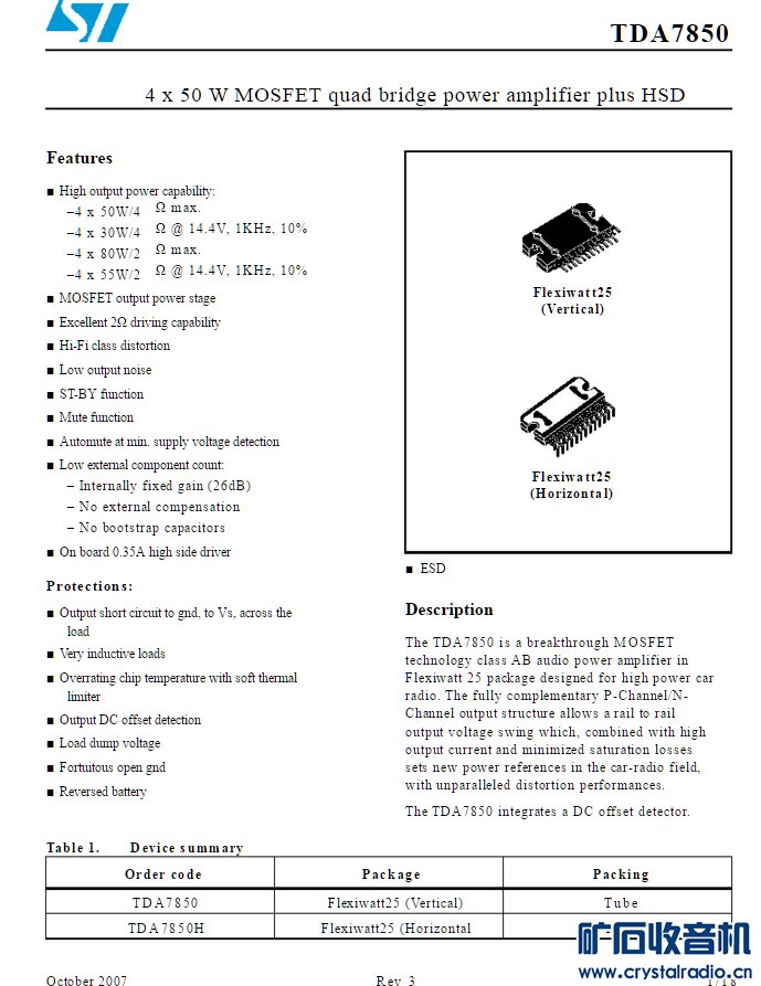

发表于 2023-4-27 15:04:11 | 显示全部楼层
MOS可以用来做功放的,很多功放芯片都是MOS后级,还有一些成品放大器,参考一下成品的电路图。
