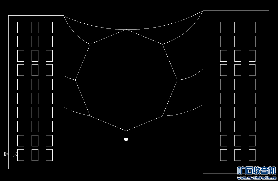

我们小区隔壁烂尾了!一道围墙相隔,部分已经倒塌。想到旁边楼上去一爬就过去了,两楼均31层,高约100米,相距约30多米。我在DW15-630里面拆下来的线圈丝径0.64,长度应该在200米以上。听说大环越大,接收电磁波越多,效果越好,只是要相应地减少圈数。但是我没有电感表,请教大佬,用一匝的大环接收中波,它的最大直径大约是多少米?活着就是折腾,在两楼之间拉个最大的环,有了数据立马下手整它...悬悬而望!

 楼主| 发表于 2023-4-27 09:21:53 | 显示全部楼层
类似于这样接近圆的正8边形!
近圆方案
近圆方案
 楼主| 发表于 2023-4-27 09:25:21 | 显示全部楼层
大环本体用漆包线(铜丝)辅助拉索用粗尼龙线!不知道这个方案可行否?关键是不知道直径!!这么大,根本不好随便试的.

发表于 2023-4-27 18:08:53 来自手机 | 显示全部楼层
我可以经验负责任的告诉你 直径三米的大环  绕四圈 正好。
另  你的方案
首先第一否定!为啥  如你图所示  信号都被你那两栋楼挡住了。。哈哈。。你放在楼的边角处  兴许还有点作用。。现有方案说不定能出声。。但必定大打折扣。
其次 你要收的电台在哪个方向  你得搞清楚先 大环是有点方向性的  如果你的电台在两楼中间的直线上  你可以试试  把大环垂直 现在的方案  也许有结果。
再次 那么长的线阻不可忽视。。到底多大影响 得试。
还有你这真是天马行空  可调电容你怎么弄到搬空上去  还得调  遥控吗  哈哈。。
撇开上面的都不谈    记得陕西工地的塔吊大环吗  没电容  都能打火出声。。你这个最好能搞多大搞多大  说不定还省了可调电容。再查查 你离电台有多远 多大功率的电台  是在不行 找个磁棒收音机  站楼顶看看  电台在那边
垂直磁棒的方向  就是电台的方向 有几个台 那个方向  先搞清楚  在看大环怎么绕。。
以上是我的意见。总之 有想法!期待结果。
