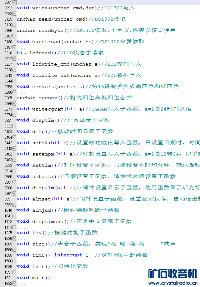

好了现在说说我的作品吧,这是我写的第一个这么大的程序,C程序有1500行,编译后的HEX文件有6.8kB,写了5天。
我刚刚开始学习51及其编程,不太会搞程序模块化、程序优化,程序颇为臃肿。
贴上来是和大家分享我的学习、劳动果实和我的快乐,也是给和我一样的初学者提供一点参考。
程序里面可能还有Bug,我已经实在改不动了……

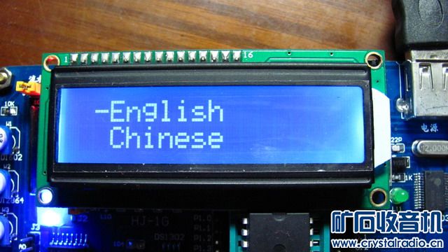

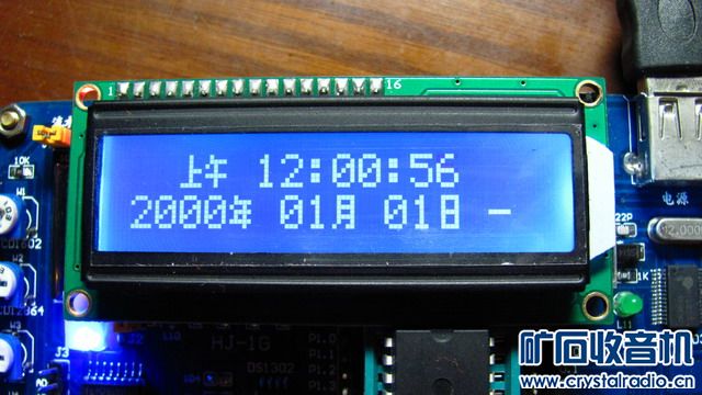

时间、日期的中文或英文显示;
可设置12/24小时制;

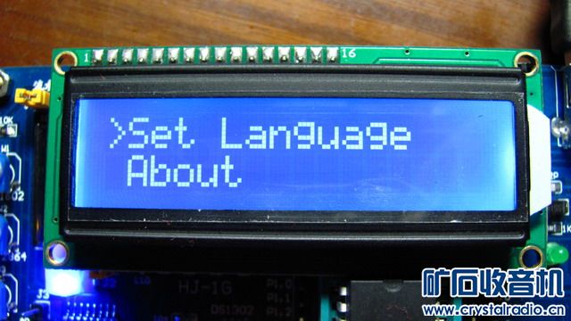

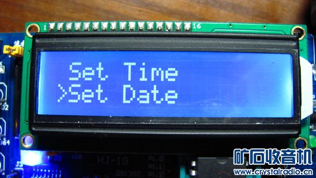

英文设置菜单;

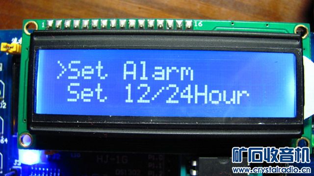

2组闹钟,闹钟响1分钟;

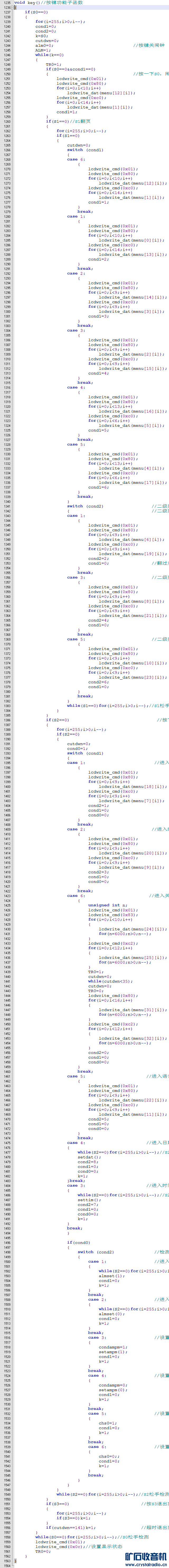

整体的:(在最下面有C源文件下载)
估计是最长的函数:

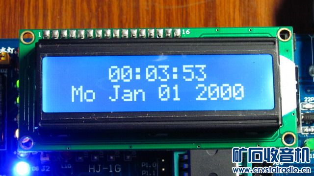

看一下效果:
看一下实际效果:

发表于 2011-8-18 13:12:15 | 显示全部楼层

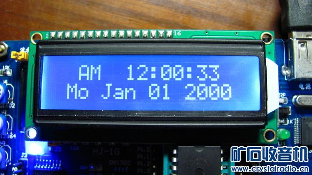

 楼主| 发表于 2011-8-18 13:38:20 | 显示全部楼层
“还得不断刷新”太揪心啦,这个为嘛啊?
xiaomu 发表于 2011-8-18 13:26
这个因为……
因为1602的用户自定义字库(CGRAM)只有8x8字节,要是5x8点阵就是8个字符,5x11就是4个(4x16字节),
要是汉语24时制还好办,8个CGRAM分别是年月日二三四五六,一用“-”
要是12时制就坑爹了,前6个是年月日上下午,后2个就只能根据具体星期来回刷新为三四或五六,二就只能用1602自带字库里有一个类似“二”的字符代替了。
发表于 2011-8-18 15:17:44 | 显示全部楼层
天啊……真的有这么复杂?
我用Atmega128+DS1302+液晶设计的电子表,也不过480行程序,当然我认为还是有些复杂。
发表于 2011-8-18 20:22:25 | 显示全部楼层
我也感觉代码有点多了
