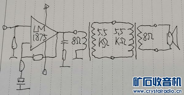

hck851522 发表于 2023-4-24 10:47
晶体管加输出牛,可否上传个图片看看?我也好想知道是什么样的输出牛。可否告知?加了之后的听感如何?谢 ...
      我试过,把一对6P1单端用的5.5K/8Ω输出牛接到LM1875的输出端,具体接法如下图,音量不太大时(大约1~2W以下)声音还是很好听的。音量再开大声音就感觉有点不大对了,说不清楚的感觉(可能是失真变大?)。

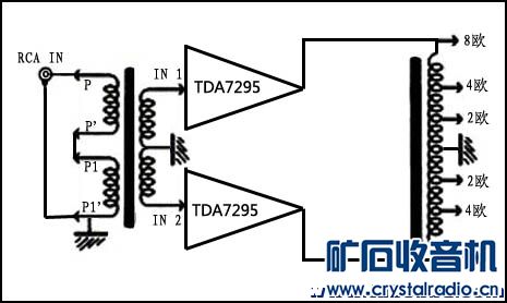

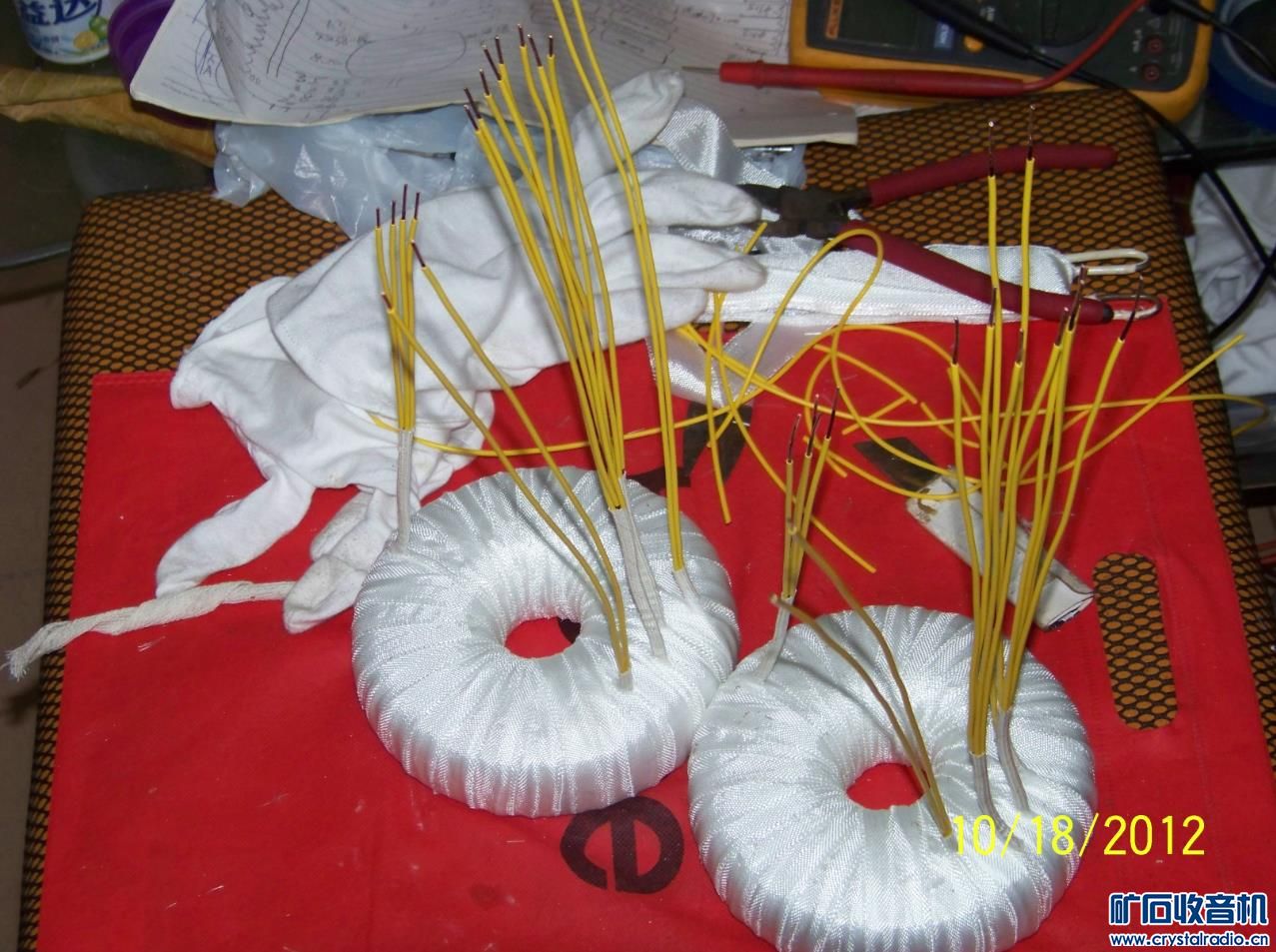

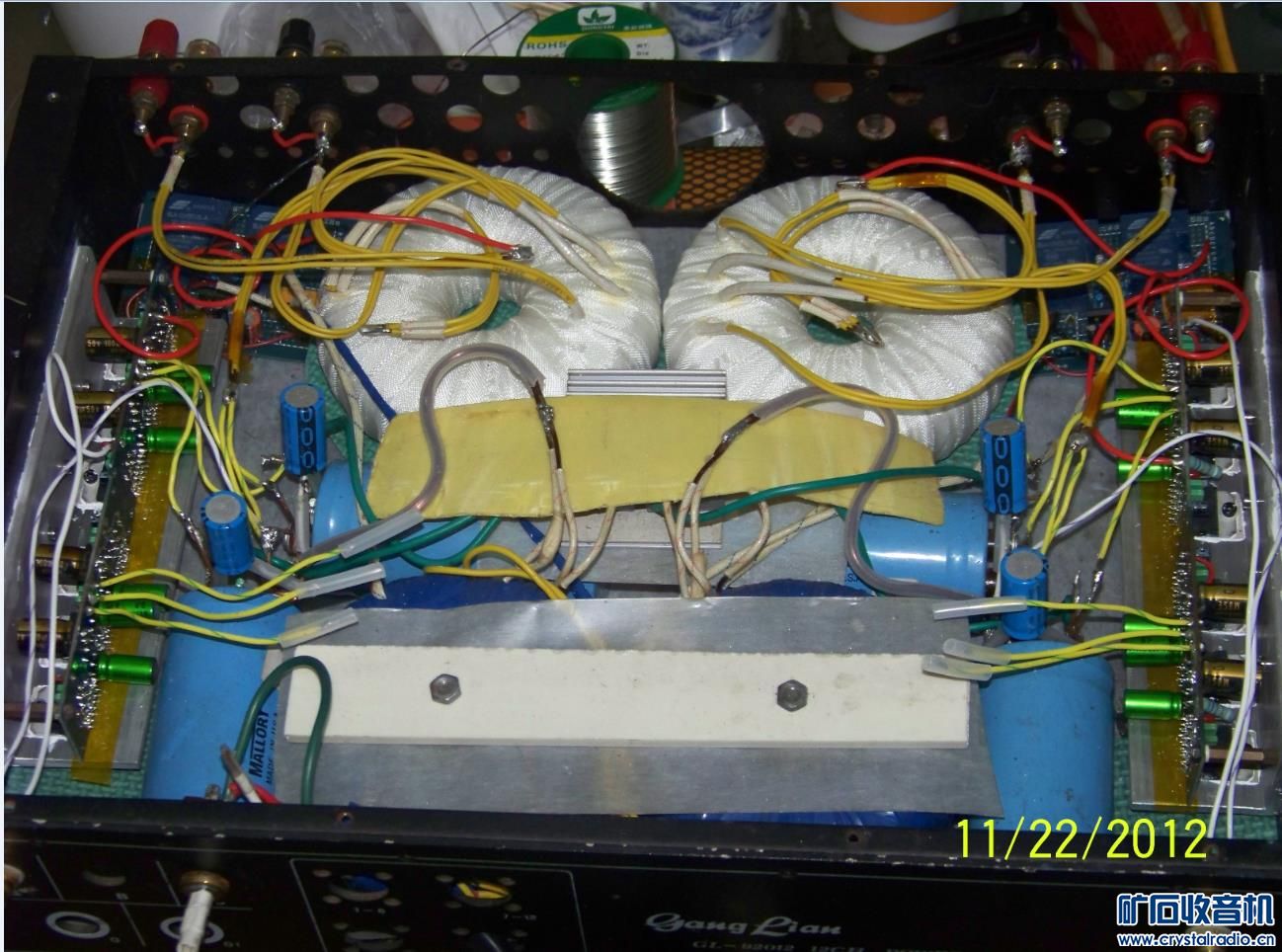

当年搭的电路,网上只能找到这些图片了,
喇叭保护其实是多余的,后来取消了,
第一图用的输入牛,第二图用的SSM2142转平衡。

Kouzh 发表于 2023-4-24 16:16
我试过,把一对6P1单端用的5.5K/8Ω输出牛接到LM1875的输出端,具体接法如下图,音量不太大时( ...
这样接,电感量不够,负载太重,功率一大,失真严重。
