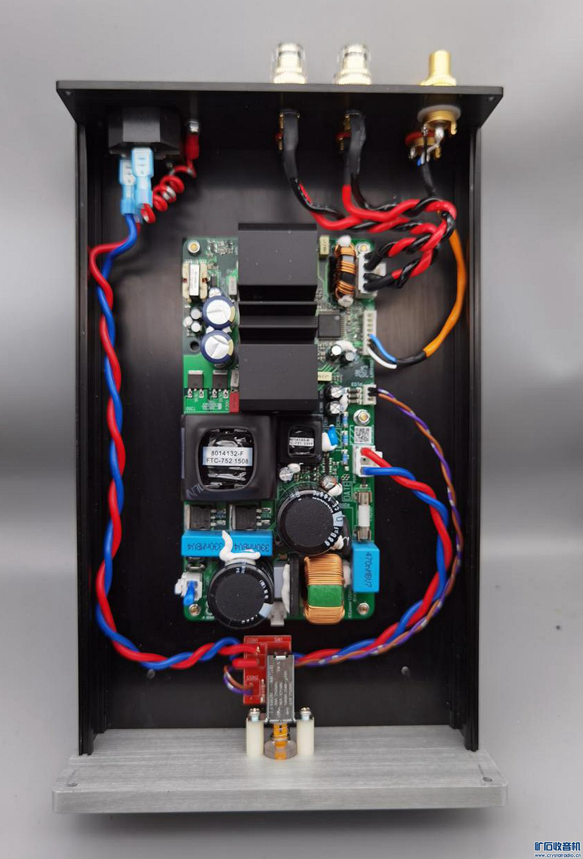

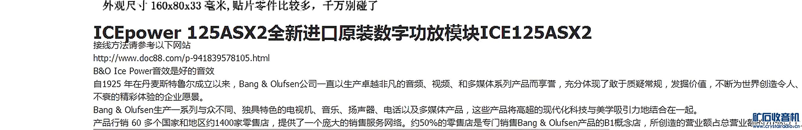

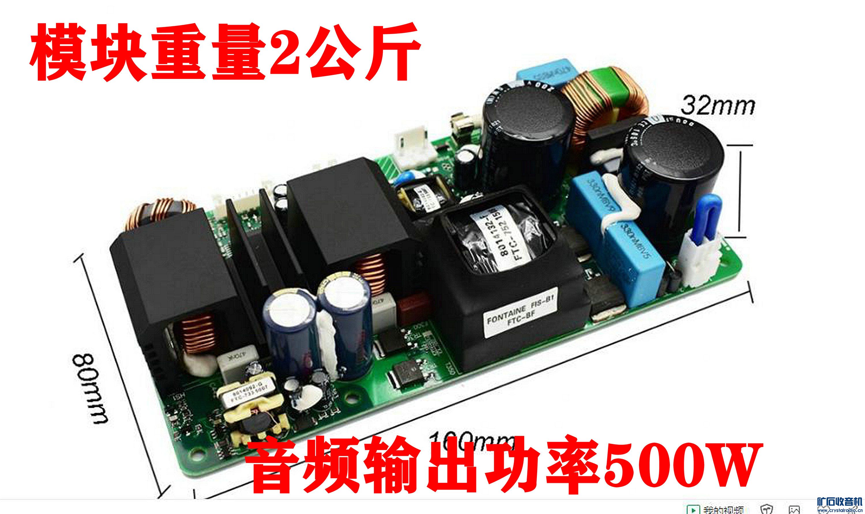

网上看到一款:进口的数字功放模块ICE125ASX2 发烧功放板,报价1335元,好的话,这个价钱可以接受!
大家看一看截图,值得买来玩一玩吗?
谢谢!

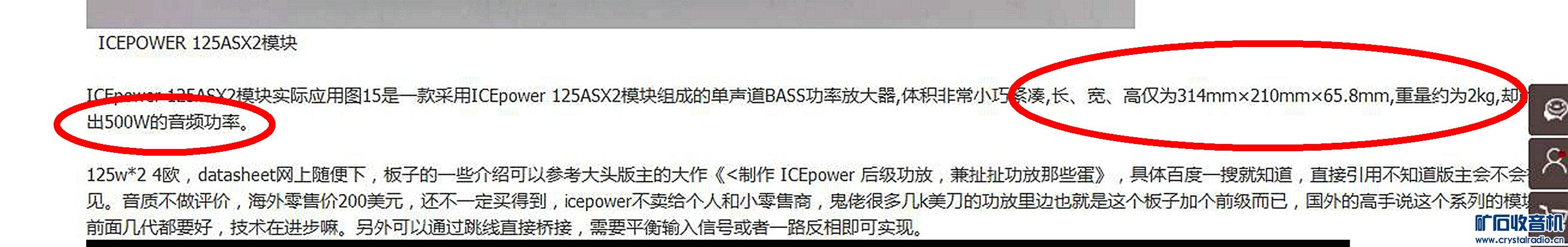

 楼主| 发表于 2023-4-21 14:39:41 | 显示全部楼层
躺骑 发表于 2023-4-21 14:37
这块功放板的重量,顶一块未沁水的大转头了
小个头,2㎏大功率的家伙!值得购买!

进口原装数字模块ICE125ASX2 500W功放板,好像是自带开关电源部分,指标看上去不错,但售价不菲。如果自己能配好电源,又能找到单独的ICE125ASX2 500W功放板,“性价比”上是否会更好。

发表于 2023-4-21 16:03:26 | 显示全部楼层
dygdys 发表于 2023-4-21 15:33
不知道这板子的底噪如何?用过用着的朋友都来说说聊聊。
信噪比高达100dB以上,非常高了

带开关电源的我没玩过,不带开关电源的旧款的我倒是有,有空我找出来发上来看看
发表于 2023-4-21 16:12:23 | 显示全部楼层
看曲线,90W时,THD就到了10%.但在50W以下的指标倒不错。
发表于 2023-4-21 16:14:43 | 显示全部楼层
自带开关电源,指标很高。我听过同厂家的1000asp的声音,听感方面见仁见智,我没法说。观点是可以买。
