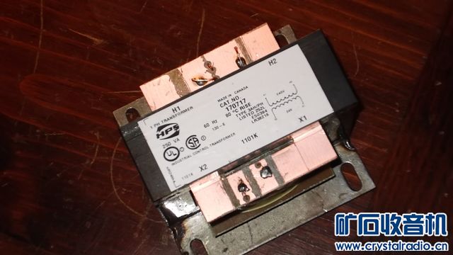

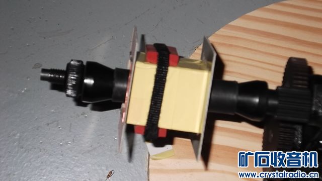

4个小时做了两个牛骨架+1个绕线机架子,5个小时绕了一个牛
没想到做这么个小东西需要4个小时。可能经验不足,还有,买了环氧板太硬。别的板子可能好点。
更新1:又经过5个小时的奋斗,绕好一个牛了。初级2500匝,次级122匝。四初夹三次。初级625,625,625,625匝。次级40,41,41匝。初级30号线,次级20号线。
更新2:绕完了最后一组的时候应该是2500圈,怎么好像只有2400圈。刚才一测,果然是2400圈。加到交流电上,初级对次级电压比值为19.685。而2500:122=20.49,2400:122=19.672。这就去加绕最后100圈。
更新3:加绕了少绕的100圈后,测量初级直流电阻149.4欧,次级直流电阻0.6欧(后者测不准,从2.2欧-1.6欧得到,1.6欧是表笔相互碰的读数)
更新4:实测,60毫安直流的时候18。31亨。
更新5:凑合出了个300B功放;这就去测牛。

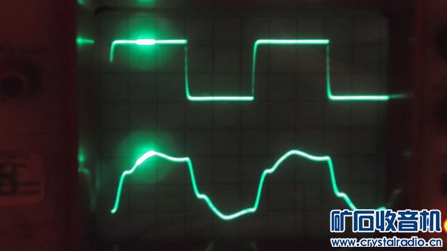

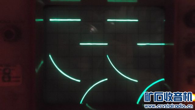

更新6:测频响了,20KHz基本没有衰减;-3dB高频到50KHz; 方波到20KHz不太好看。低频20Hz衰减大概3dB(可以从电感算,我读示波器不准)

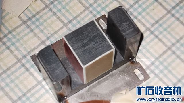

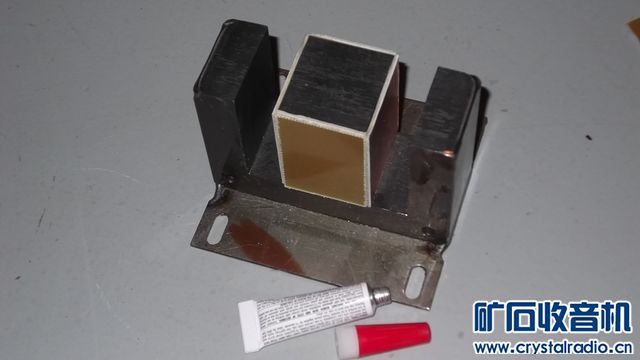

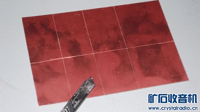

准备好铁心、剪刀、环氧板、PVC管:
用小刀划好线后切深一点:
扳开环氧板,准备好胶带:
胶带反向绕在铁心上,外面贴上环氧板(两正两反,防止铜短路);接缝用快干胶:
切割好两头的挡板,中间打洞方便用老虎钳扳掉中间方孔:
放好挡板,用快干胶:
另外一个:

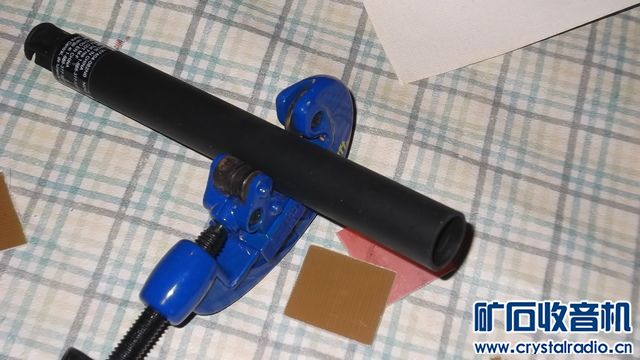

切割管子(最后是用锯):
完成了;有一个挡板上的铜皮还没有割开,处于短路状态。

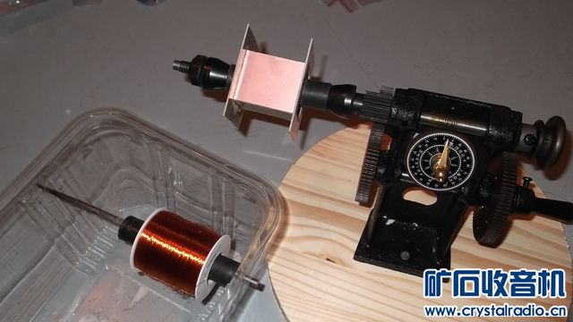

准备绕了:
用两个橡皮块限制绕的范围(即组内分槽;即将绕第一槽,共7槽):
初级的第一组绕了4/7槽了(组内分槽;槽内乱绕,槽之间无隔离,每槽匝数:89,90,89,89,89,90,89):
绕制次级(每组仅一层):
绕好了一个牛了:
加绕了最后一组少绕的100圈,接好接线之后:
20Hz:
200Hz:
2KHz:
10KHz:
20KHz:

上了波形图了。这是我的第一个自绕牛。
对比一下忘记咪咪的第一个牛:
http://www.tubebbs.com/viewthrea ... ge%3D517&page=1
他的牛波形好看,我的有振铃(听说有振铃的牛好听,哈哈)
