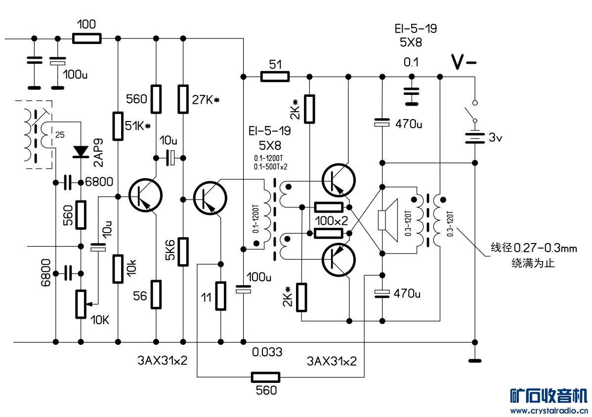

2P3 红灯753收音机全锗管七管收音机

新的z11变压器硅钢片绕出来的效果好,电感量大,低频响应比753原装变压器好很多

这里仅给出功放部分,因为前级调整过几次,有很多版本,所以不一一放出了,后级参数可按图中数据绕制,不一定是最佳数据,仅供实验参考。由于元件较密,有些尼龙骨架的变压器骨架下面底座比较大,如果元件挤不下的话需要切割一些,不影响外观(在下部看不到)。只是一种新玩法,不敢说更好或最好,个人感觉功率大不少,音质也好些,但鉴于这个机器2.5寸的小喇叭,而且还买不到质量好的,再怎么改进也不会有大的改观,外接4寸喇叭效果就比较好。

用锗管的本振和二中放,基极没有下偏置电阻?即使用硅管,最好也用上、下偏置电阻,虽然基极用了二极管稳压,
