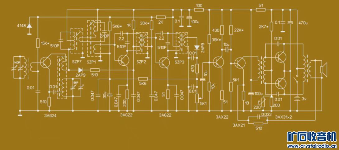

双联处有个JK1,三个孔的,请指导这是啥原件?输入变压器上方在电阻2K和100欧之间的原件看不清是啥原件?只 ...
JK1是跳线,扫频时可以断开本机振荡,作者之前有说明。输入变压器的上方是220欧的热敏电阻,实测加上之后比红灯753那版不加的更稳定,表现为冬季室温很低的时候可以维持功放管正常电流,声音不会变得干涩,长时间大音量播放也不会因为温度升高烧管子。

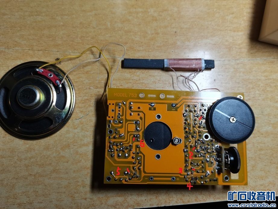

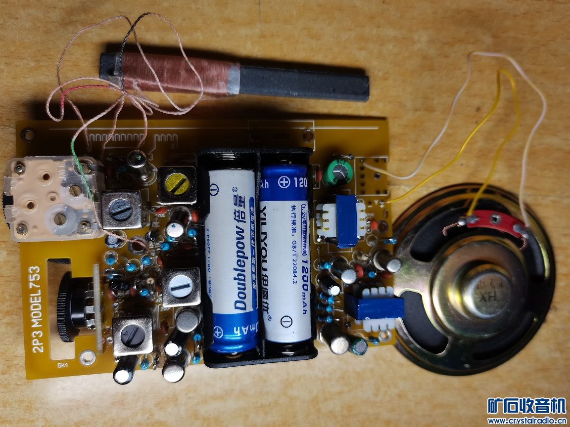

看你发的图,BG3、BG4都像是塑封管?是啥型号。
注意BG1~3都是接在稳压上的,但这个稳压很低。
激励和推挽电流都高,建议把负反馈断开,BG4、5之间的耦合10u断开,先把最后这两级调好了,再往前调试。
 楼主| 发表于 2023-4-21 12:20:18 来自手机 | 显示全部楼层
是9015,本来用的是3AG22,和3AX31B的管子,测的A3,A4处无电流,就换成两个9015管子了流

发表于 2023-4-21 12:50:21 | 显示全部楼层
BG3是接在前级稳压处的,前级稳压就一只1N4148,9015用不了,所以这级工作点不正常就对了。
后面的还是按之前说的调试吧,该断的先断开,从后级往前调。

发表于 2023-4-21 17:53:54 | 显示全部楼层
zlsakesi 发表于 2023-4-21 13:08
好的,那我还是用3AG22锗管吧
你的末级电流大看看下偏置电阻是否接对了。
发表于 2023-4-21 20:55:26 来自手机 | 显示全部楼层
这个电路又改进过几次,后级改成了并联供电推挽扼流圈功放,输出功率增加不少,音乐节也有改观。
发表于 2023-4-21 20:57:07 来自手机 | 显示全部楼层
打错了,是音质有改善,毕竟类似于BTL。不编辑了,否则又乱码。
 楼主| 发表于 2023-4-22 00:08:28 来自手机 | 显示全部楼层
A1.     0.26,A2.   0.45,A3.   1.72,A4.    3.88,A5.    4.05,A6.  1.64
 楼主| 发表于 2023-4-22 06:56:59 | 显示全部楼层
重新装了三级管,测的6处电流分别为A1(0.26)A2(0.45)A3(1.72),A4(3.88),A5(4.05)A6(1.64)

福大老师电路又改进了,希望能欣赏一下老师的并联供电推挽扼流圈功放的效果,可以看一下图片吗?
发表于 2023-4-22 18:37:47 | 显示全部楼层
旧版电路我测的最大不削顶失真输出电压已经可以和4.5V电压的7410成品机持平,甚至还要好一点点,插耳机收听主观感觉低音响应也不错。没想到还有更好的效果,想看看福大设计的新电路
