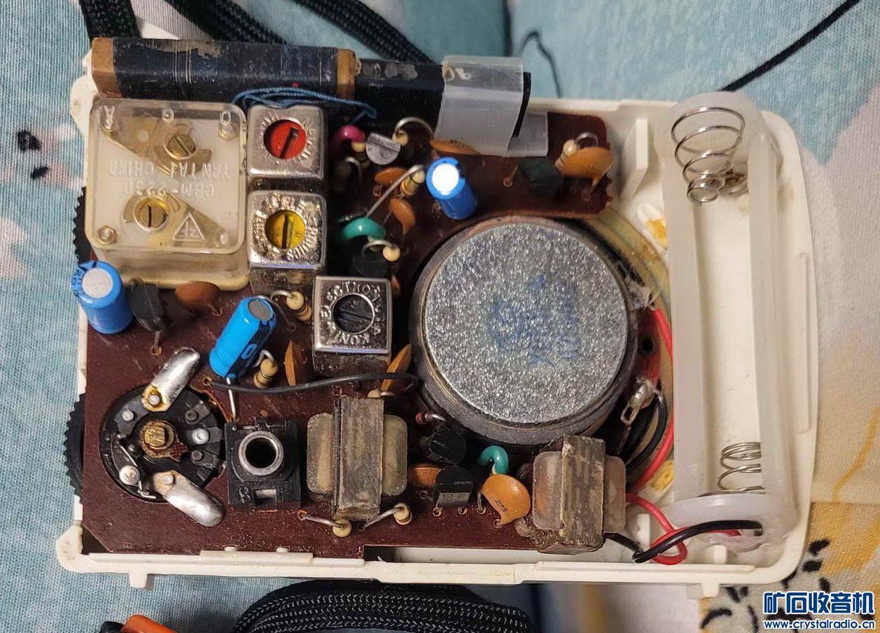

[折腾]三洋RP1270收音机
发表于 2023-4-24 13:16:50 | 显示全部楼层
修旧翻新,非常好!建议用洗板水清除松香焊迹,效果会更好。
发表于 2023-4-24 13:43:41 | 显示全部楼层
海洋DZ 发表于 2023-4-20 10:53
手都抖了,凑合着焊吧
少喝点酒,特别是低度数的白酒不要喝,这样手就不会抖了^_^

SANYO系列小机,如1250、1270、1280等从电路上看基本相同,只是个别元器件数值有些差别。我手中的1280是2006年在上海购到的散件后自己装的。其质量一般,与其冠名“三洋”的产品品质有些不符,不知大连该厂与三洋公司有何关系?
发表于 2023-5-11 15:26:16 | 显示全部楼层
1270这款机器选择性也有不足强台压弱台。
发表于 2023-5-11 19:57:47 | 显示全部楼层
这个袖珍机的中放电路只有输入和输出两个中周,选择性会略差,但也不会差太多,多中周选频放大总的幅频特性曲线形状上部收窄,底部收的不多,因此这几款三洋电路的声音略好,但因是袖珍机、小变压器、小喇叭,声音的变化基本听不出来(除非采用OTL), 而选择性的那点变化可以通过临频强弱台的对比一下子就发现了。
在现在中波台不多的情况下,这个缺点不要紧。

老师,你好!能把PCB 板子共享一下吗?手头也有一个同样的,也想像您一样把它翻新一下。谢谢您啦!
 楼主| 发表于 2024-9-29 12:08:56 | 显示全部楼层
你的收音机板子坏了么?修复一下难度也不大,
倒是有余下的板子,可以分享,但是到付费用不低哦,不值当吧。PL99绘制的PCB打样文件已经小窗发送。
另外还要考虑喇叭是要内磁式的,外磁的喇叭这个板子不能适应……
比如下面的机型就无法安装。
发表于 2024-9-29 14:59:19 | 显示全部楼层
倒是有余下的板子,可以分享,但是到付费用不低哦,不值 ...
谢谢老师!我的板子有些惨不忍睹了,现在是收不到台,范围内都是噪音,不知老师有什么建议?谢谢您啦!
 楼主| 发表于 2024-9-29 15:17:07 | 显示全部楼层
板子还行哦,先测量各级管子的静态电流,看看是否有啥问题没有?
发表于 2024-9-29 15:23:39 | 显示全部楼层
好的,老师!我需要静心看看
