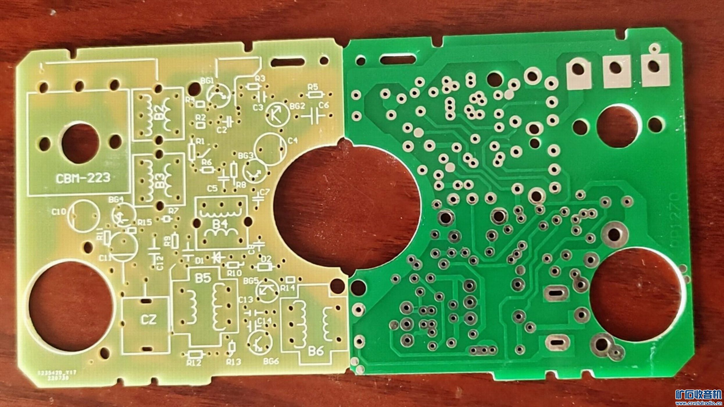

因手头没有合适的电位器和可变电容,暂时不修复,计划等碰到合适的元器件时再折腾;闲来无事,拆机绘制PCB玩玩吧,主要的想法是通过画这个PCB,熟悉一下相关的封装。
前面的线路板跳线太多(五根),想优化一下把跳线取消,因没有采用双面板,最终还有两根跳线;原板子宽度有点窄了,在壳子上有点松,加宽;
第一版PCB经过手工改进,安装完成,出现了很多莫名其妙的问题,电位器接触不良更厉害了,可变电容调台大约过800KHz就啸叫,不想单独买元器件,暂时搁置吧……
这是第二版,第一版打样开孔是有漏落的,许多封装也并不理想,通过微调,又薅羊毛打样第二版;
第二版的板子已经打样很久了,迟迟没有动手,前几天看到坛友捣鼓这个收音机,也跟着再捣鼓一番,把新PCB更换了。

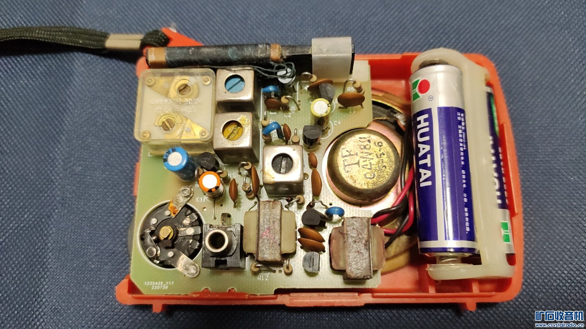

更换新PCB之后的效果:
焊接之后没有洗板,这样将就看吧,一点松香也不至于造成其他后果,懒得洗了;
换板过程有点曲折,焊接完成,板子出现接触不良,活动一下就不响了,需要别着板子才行,后排除;
电位器问题更严重了,接地端直接开路状态,开机最大音量,经过铆接,电位器复原;
可变电容也是老化,拆开盖子,把动片接触处理一下,不再咔咔。
至此,没有更换元器件,已经修复,但是机器后面又要去吃灰啦……

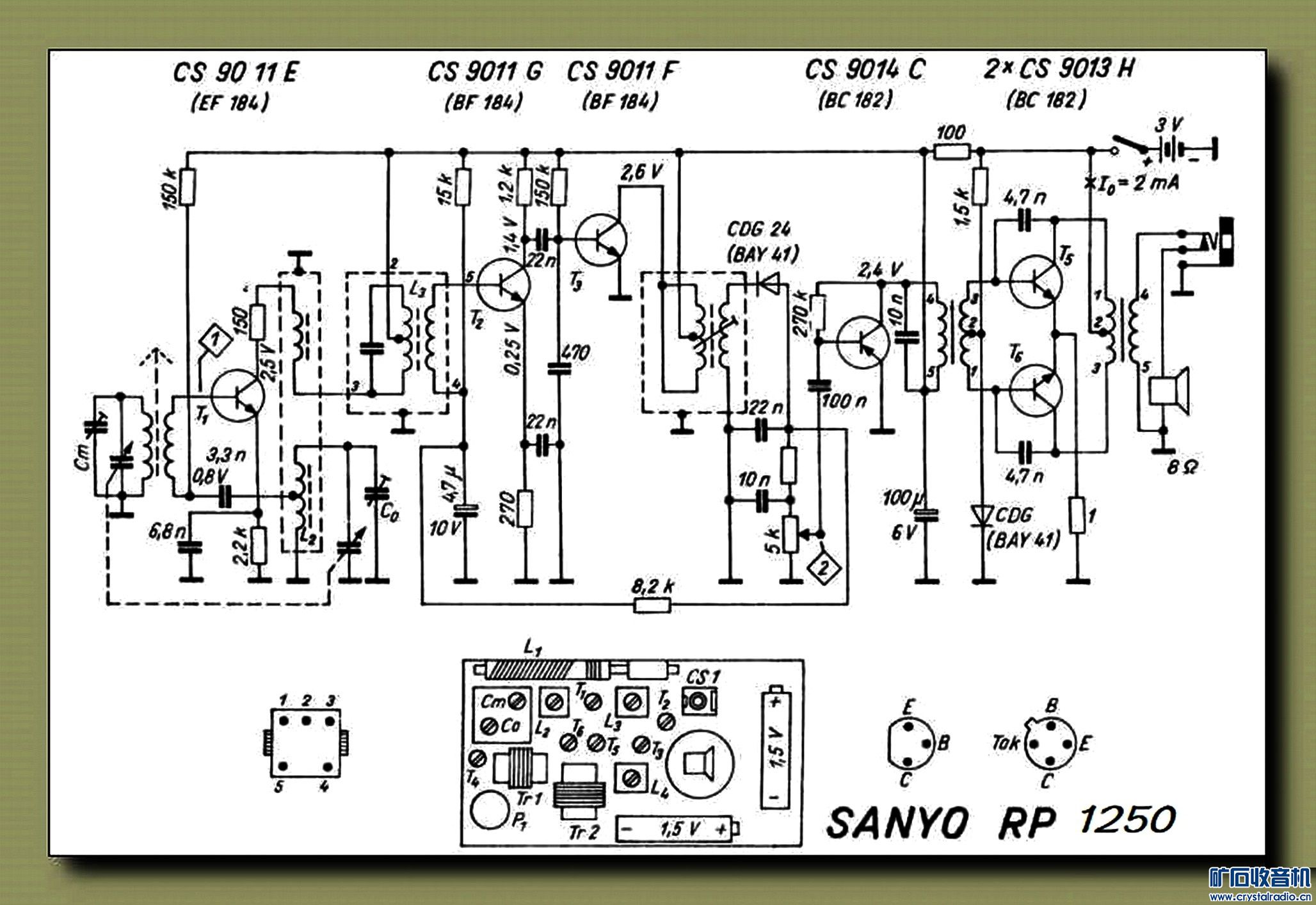

发表于 2023-4-21 19:28:49 来自手机 | 显示全部楼层
SANYO袖珍收音机有个缺陷,那就是中频放大工作电流受电池电压影响太大,电池用旧一点就没声音了。以前我曾经帮朋友买过一个1250,跟1270相似的电路,那部小收音机的优点是噪音几乎听不到,缺点是电池利用率太差。

 楼主| 发表于 2023-4-20 07:03:14 | 显示全部楼层
一念思量 发表于 2023-4-20 06:28
换过板子效果怎么样啊,我也有一台 ,扔在一边呢。
换板子不解决根本问题,为的是预留静态电流测试口,更换元器件方便;不是免费的话,这个板子是不会换的哦;
解决了板子在这个壳体上的晃动问题,原来太松了;
便宜拿来的机器算是怀旧折腾吧。
补充内容 (2023-4-20 11:01):
打样PCB解决了几个问题:增加静态电流测试口;减少了过线;增加PCB宽度以吻合外壳;检查中周的槽路电容不是那种镀银的,不易老化;拆下可变电容维护了接触不良情况;拆卸电位器进行了引出脚紧固。

 楼主| 发表于 2023-4-21 19:52:29 | 显示全部楼层
冰岛 发表于 2023-4-21 19:28
SANYO袖珍收音机有个缺陷,那就是中频放大工作电流受电池电压影响太大,电池用旧一点就没声音了。以前我曾 ...
看了一下,和RP1250电路差不多,现在只是把它修复了,怀旧而已。近期使用多点,关注电池利用率咋样。
