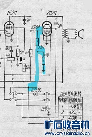

发表于 2023-4-20 10:12:09 | 显示全部楼层
感觉2P2的偏压没有,不知是不是被水印挡了。
偏压可以参考下图。

发表于 2023-4-20 10:56:39 | 显示全部楼层
2P2不加偏压就不能正常工作了。断开前级,输入手机的音频信号,喇叭里应该有清晰但不算大的声音。否则的话说明2P2工作点有问题,电源电压从40~90V听感变化不大。
你先量一下兩級中放及功放的偏壓再研究吧。似乎你燈絲電源倒了。一般燈絲接地方是負,這才使燈絲有正電壓,使柵壓接地變負壓。如我沒看錯,你測出的柵負壓應不會正常的。
還有,電池机本身靈敏度比不上交流机,而補償這缺少是中周用最好的,但晶体管中周卻是最劣的。還要看看你把兩個中周藉合的電容對不對。你卻用單个,這中周是降壓的,對晶体管這种電流放大器合用,但電子管卻是電壓放大器。你應考虑一下那中周改成雙中周吧。
此外,1B2的放大率很大,但你換成第二中周,而1A2卻連1K2也不如,便低上加低。所以第二中周應改成來復。
最后,你的2P2管沒柵分流電阻,變了柵极离地,電子流阻塞變了柵負壓,与极的負壓負上加負,你測量一下看看。

发表于 2023-4-20 12:06:16 | 显示全部楼层
朋友,要做好直流机並不难。只是你制作的这台机子问题如下。一,中周不对号。电子管的输出阻抗远高于晶体管。所以晶体管收音机的中周肯定不能用在直流电子管机上的。二,2p2是一只功率管,与外差机中的中放管lK2他的各个极的对应工作电压是有不同的要求的。不可代替。三,直流电子管机用一级中放,只要调试得当(各点电压)与晶体管相差不大,完全可以满足收听。所以我建议你还是买一些lK2,lB2,(价格不贵,每只4元左右)中周可采用电子管机专用的312一3,312一4。这样就肯定会成功的电源方面我是采用交流20W变压器,次级6V通过稳压成l点4伏供灯絲。交流27V倍压檢波后稳压成50V做乙电供你作参考。

 楼主| 发表于 2023-4-20 12:57:05 来自手机 | 显示全部楼层
胆大包天 发表于 2023-4-20 11:43
这个是我装过的电路图,灵敏度高,声音大. 一级中放就可以了.
谢谢你提供的电路图
 楼主| 发表于 2023-4-20 13:00:11 来自手机 | 显示全部楼层
第尾才子 发表于 2023-4-20 11:45
你先量一下兩級中放及功放的偏壓再研究吧。似乎你燈絲電源倒了。一般燈絲接地方是負,這才使燈絲有正電壓, ...
看来应该是中周问题了!
