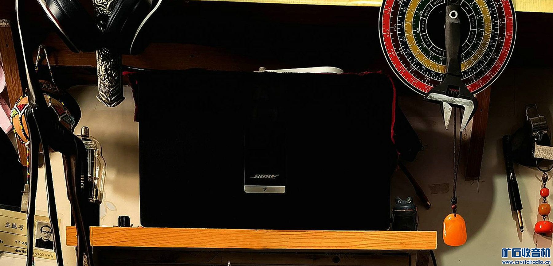

我 现在 的 BOSE小音箱就是数字功放吧 !
2017年女儿的朋友从加拿大带回来给 我的!
当年世界上的 电台一网打尽 !
现在BOSE连一个 电台都 收不到了!
当 摆件 了 !
不带 蓝牙!有 外接 音频接口。
只能 外接 蓝牙链接听音乐!

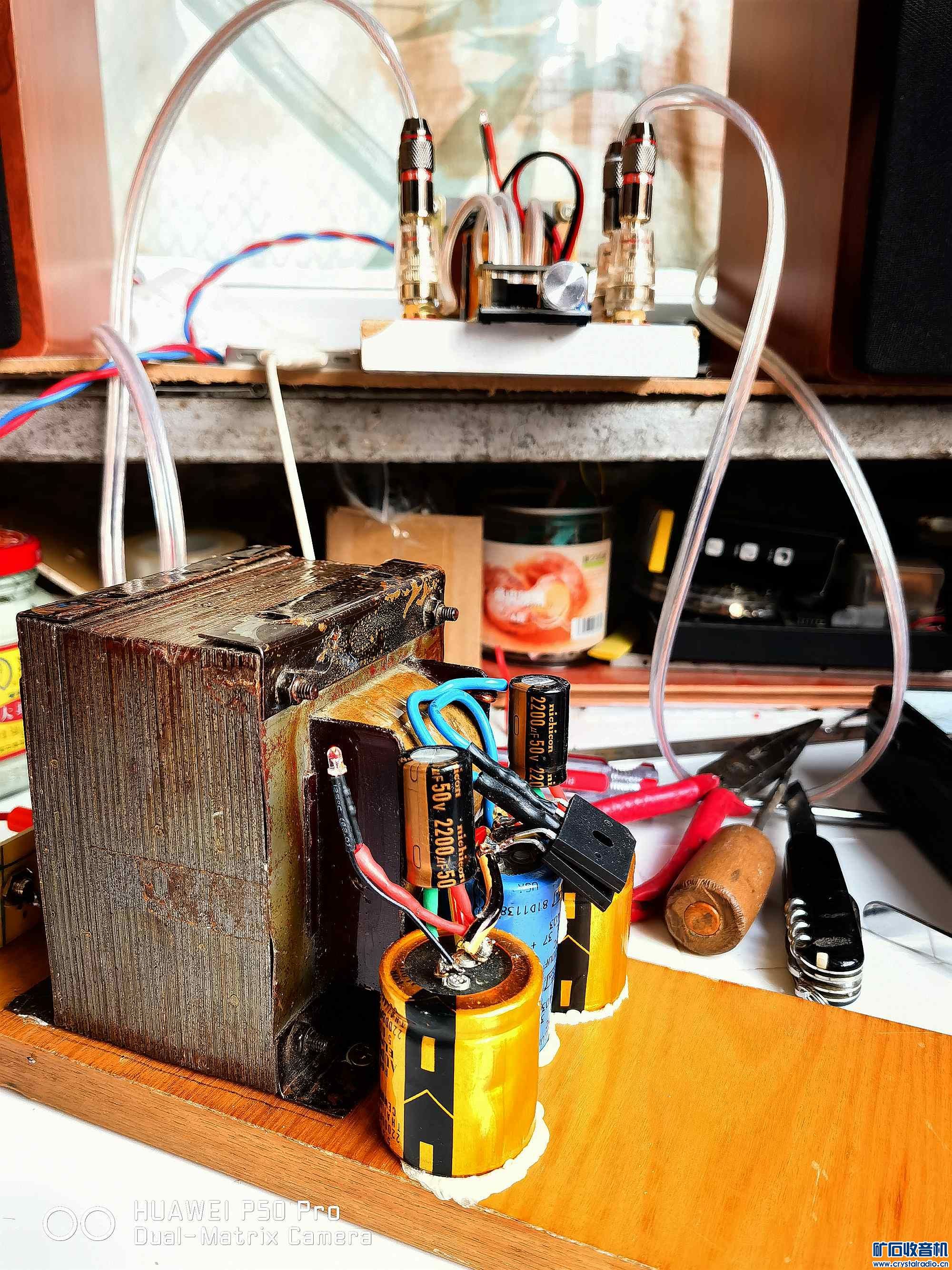

MF1221 发表于 2023-4-19 18:51
是的,虽然开关电源我也用,但平时也是喜欢玩传统牛
变压器  滤波电源准备 好了 !

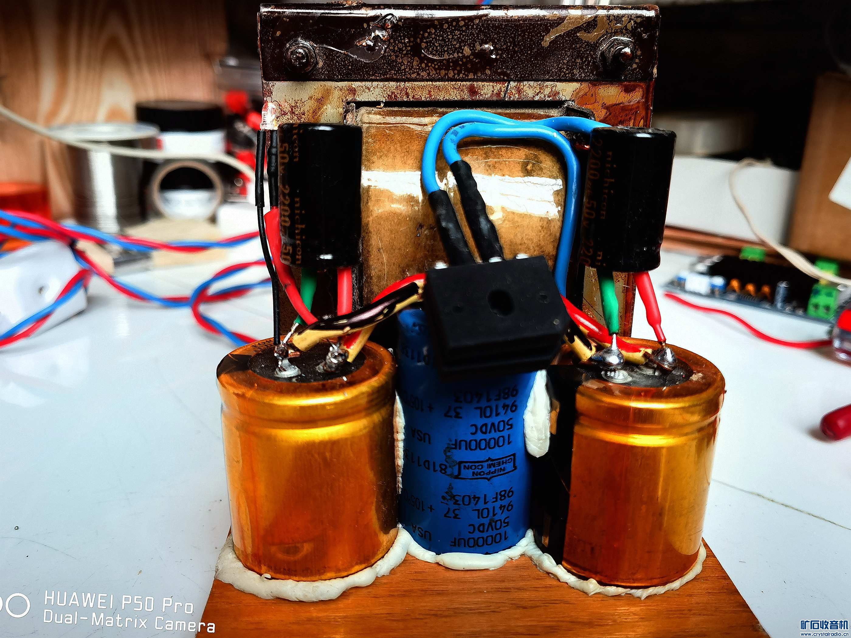

 楼主| 发表于 2023-4-19 19:03:46 | 显示全部楼层
测整流滤波后的电压DC35V左右,没有达到数字功放的最高电压ADC38V!
两个800V8A的整流桥并联,达到16A!2个50V22000μf,2个2200μf,1个10000μf5个电解电容并联,达到58400μf!

ICEPOWER的,我用MOSFET加三极管,DIY过和它一样拓扑的D类功放,效果不错。对电源素质要求较高,需要纹波尽量小,避免开关电源的频率与放大器的振荡频率相互交调,生成差频落在音频范围内产生干扰声。

发表于 2023-4-19 22:06:26 | 显示全部楼层
两个800V8A的整流桥并联,达到16A ...
整流滤波后的电压DC35V左右我觉得挺好,达到最高电压38V反而觉得不安全;滤波电容高达58400μf用于D类绝不怕会“脚软”了
发表于 2023-4-19 23:50:14 | 显示全部楼层
星黎飞 发表于 2023-4-19 19:02
变压器  滤波电源准备 好了 !
电容是用704胶粘的?怎么觉得方牛和电容等都一尘不染?是照片拍得好还是清洁过了
