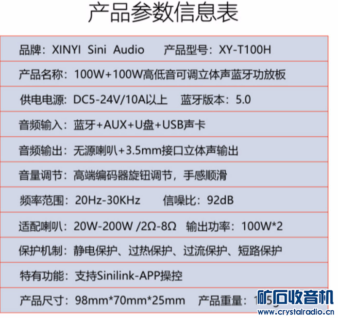

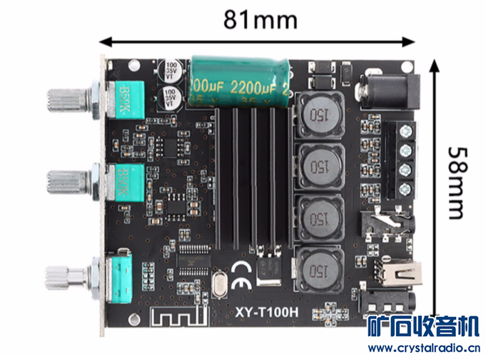

我不懂电子,本着瞎玩,买了一个:XY-T100H 100W*2蓝牙功放板模块,75.6元(供电可能不够,24V1.6A;链接4Ω100W*2音箱,接通起来效果不理想。试着把它接入原来的功放效果也不理想,可能接入功放供电更加不足,声音很小,音箱音色根本出不来。正在考虑换个功率大一点的开关电源试试看,还没有找到电源)

发表于 2023-4-19 16:39:30 | 显示全部楼层
二只有大电容.低音应该不会差.祝玩机快乐

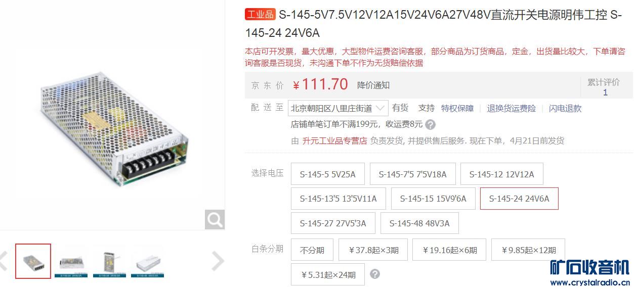

发表于 2023-4-19 16:48:46 | 显示全部楼层
星黎飞 发表于 2023-4-19 16:46
电源便宜 ,都 买 几个玩一玩!
我在网上找了一下,24V5A-6A的电源比这个75.6元的数字功放都贵,我弄错了吗

发表于 2023-4-19 17:05:19 | 显示全部楼层
1.6A电流小了,带不动
