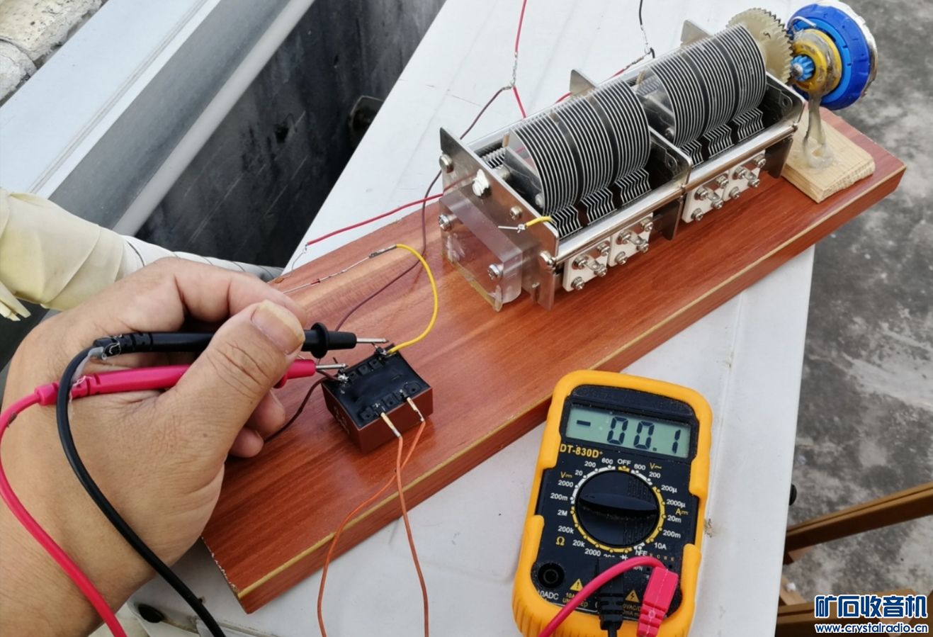

老规矩 上图先

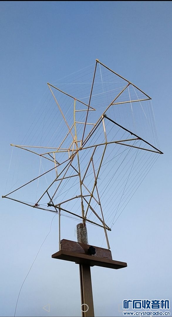

测试条件 23楼顶 85厘米大环 细漆包线十三圈。
这是和围墙平齐的高度的结果
Screenshot_20230418_172228.jpg Screenshot_20230418_172157.jpg Screenshot_20230418_170307.jpg
电压只有0.1毫伏。数字表有时还会变零。也就是小于0.1毫伏刚刚能听见。

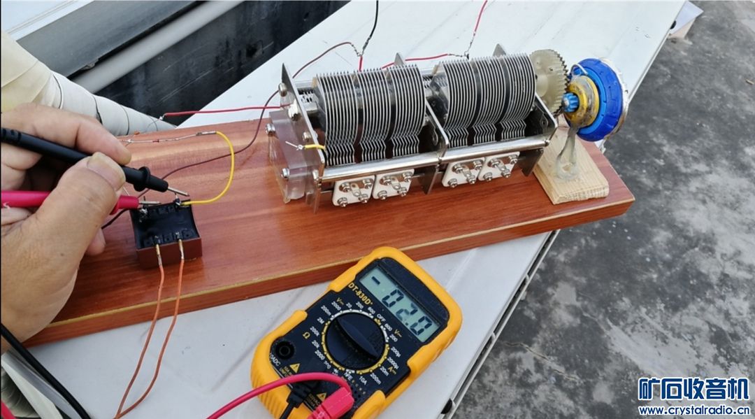

把天线升高距离头顶一米时结果如下。
电压两毫伏。

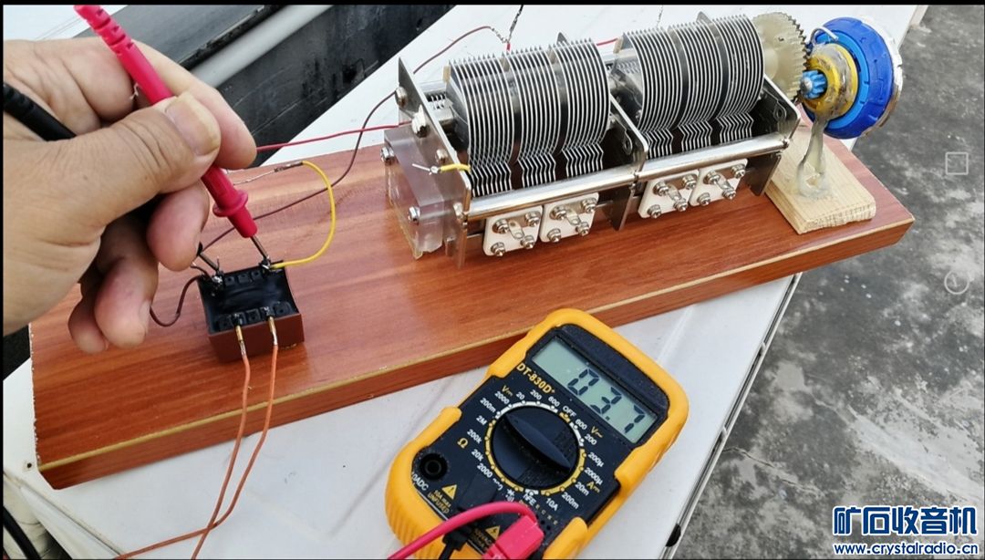

测试中无意碰到地线端 电流增大到三点七毫伏。
随后把地线接到铝制景观灯的地线线外壳上 电压增大到 7.3毫伏。
之后想到外接一段电线做的晾衣绳看看结果 晾衣绳电线有五米长。
Screenshot_20230418_172731.jpg Screenshot_20230418_173048.jpg Screenshot_20230418_172550_com.android.gallery3d.jpg Screenshot_20230418_172048.jpg Screenshot_20230418_172111.jpg
到此 电压去到三十多毫伏。都是同一个台测试的结果 请大家参考。

思考2 最大电压时晾衣电线的天线是接在大环的最高端 离地最远端。原来大环也可以接天线。。 什么原因呢?
思考3大环的高度 不同结果差异好大  0.1毫伏到两毫伏的变化。看来高度的影响是显著的。
思考4地线的影响也是很大的2毫伏到 7.3毫伏的变化。
