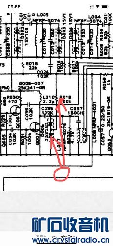

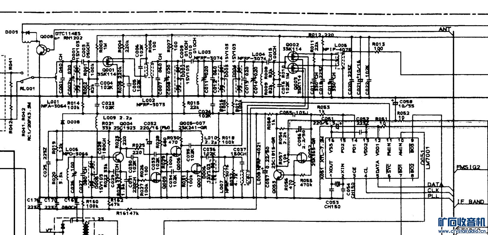

各位老师,帮分晰一下这个高频头,这个高频头是开始是好的,然后收台FM是单位数台,我改了一下频率,变成了76-90MHZ,然后我还原原来的器件,频率还是76-90的,频率,AM是可以正常收台的,然后发现FM VT没有输出电压,请各老师分晰一下,哪里的故障,谢谢。

有图顺着线路向前找,应该很好修,老机着重检查相关开关、同时看看有无虚焊。
 楼主| 发表于 2023-4-15 09:12:07 | 显示全部楼层
没有什么头绪,请帮分晰一下哪里出问题,AM有VT输出的,FM没有,开关是电子开关
发表于 2023-4-15 09:18:02 来自手机 | 显示全部楼层
可能是产生“高压”(约30v)的电源不工作,令Vt电压失去供电。
 楼主| 发表于 2023-4-15 09:56:22 | 显示全部楼层
老师好,我测了,到R057还有30V电压的

发表于 2023-4-15 10:13:14 | 显示全部楼层
锁相环,如果没有本振输入,就不会有VT电压输出。所以检查看看本振是否正常
发表于 2023-4-15 10:16:56 | 显示全部楼层
这种机改频,不仅要改本振部分,还要改CPU部分。改CPU一般要加减某几个脚的二极管,这个就要有相应资料才行了

 楼主| 发表于 2023-4-15 11:39:53 | 显示全部楼层
hbxftpd 发表于 2023-4-15 11:07
你把机子完整的资料,全部传上来,让大师门研究研究....应该没有那么复杂.
单独给FM高频头供电,是正常的,换了Q052 ,LM7001都是一样,Q006也换了
