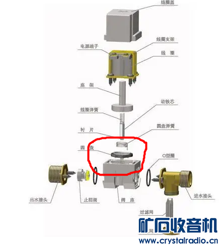

水满了还会继续上水,大概率是电磁阀坏了,很可能是电磁阀里面闭水那里面有沙子或者其他东西卡住了导致关不住水。
等太阳能显示水满停止上水后(或者吧电磁阀的接线先拆除,一般是12v的),把太阳能进水口那个管子拔出来看看是不是还有水出来。有水出来就是电磁阀关不住水。
看你有没有动手能力,可以把电磁阀拆出来,清理一下里面,里面有一个小弹簧的,往回装的时候注意方向。如果电磁阀线圈没坏的话,一般清理下里面的异物就可以恢复正常。
看下面这个图,只拆上面那个线圈的位置就可以清理

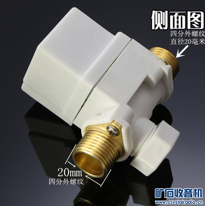

发表于 2023-4-14 19:50:53 | 显示全部楼层
zjh889 发表于 2023-4-14 16:59
电磁阀,是不是在太阳能热水器箱子里面?
太阳能热水器进水端一侧的水管上的,类似下面这个图片。
