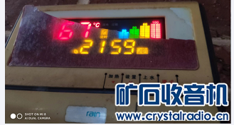

发表于 2023-4-14 10:58:40 | 显示全部楼层 |阅读模式
俺隔壁的太阳能热水器,原来是自动上水的。洗澡过程,会突然知道上水,我就帮他改为手动的了!
       可是,这几天发现,可能是巧合,自从我帮他把自动上水功能,更改为手动上水后,水满了,还会继续上水!
       拼命的继续上水,一来浪费水,二来,水温也严重下降了!

 楼主| 发表于 2023-4-14 12:55:52 | 显示全部楼层
同安石 发表于 2023-4-14 11:15
阀门坏了,水跑了

发表于 2023-4-14 13:24:02 | 显示全部楼层
zjh889 发表于 2023-4-14 12:55
这个东西,在太阳能热水器里面,还是控制器?
这个就是控制器,他主要探测水位和水温,手动上水就是按控制面板上的上水开关,但需提前设置好上水量,自动好使的话可以排除电磁阀坏,而自动上水不跑水有可能上水量设置在了80%,手动上水不停有可能水位监测棒安装位置有偏差,而上水量设置在了100%,你将上水量设置到80%试试。如果不好使那就是这个控制器不智能,需要手动关闭。单位有28台太阳能热水器,也有偶尔跑水现象,调整一下探测棒就好了,其实跟水质电阻有关,控制器里有水质灵敏度选择开关,有经验可以调整一下试试。
