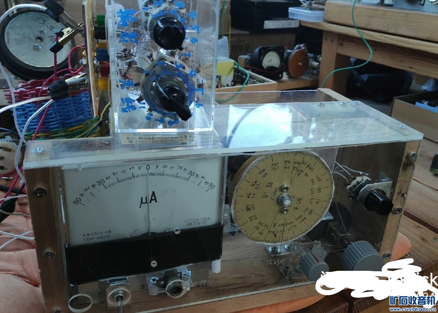

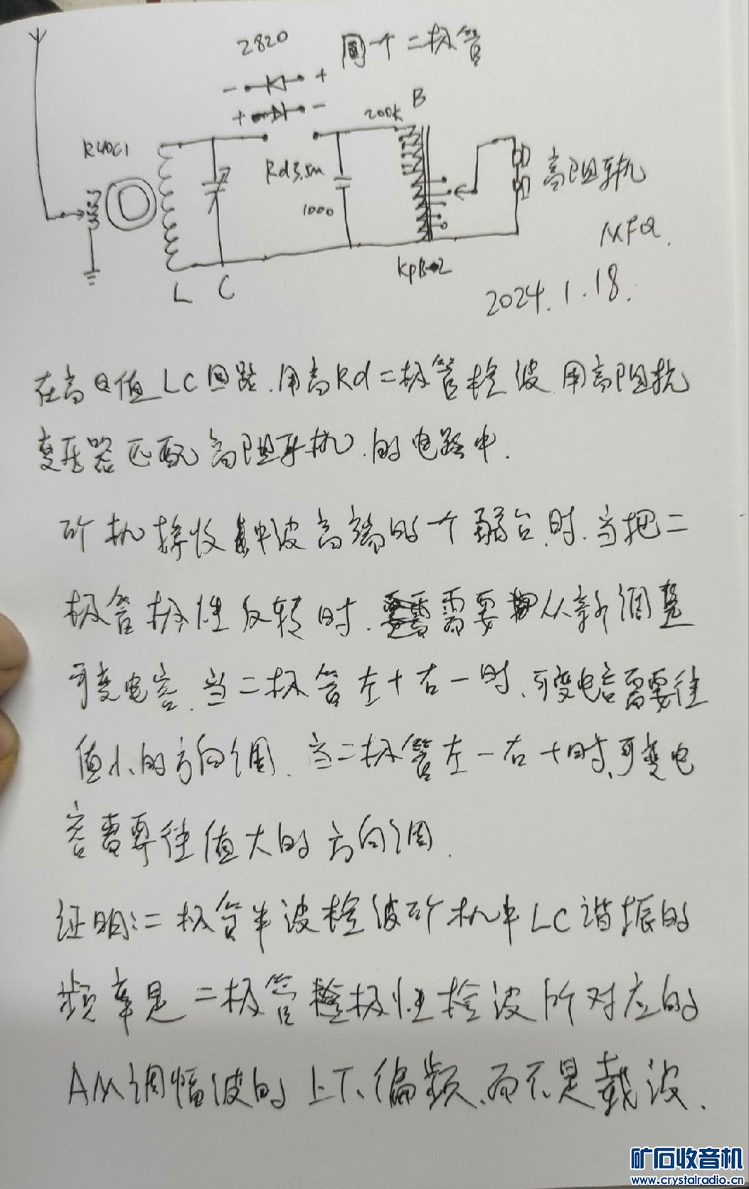

 楼主| 发表于 2024-1-18 17:45:12 | 显示全部楼层
刚做了一个下面图的实验,二极管检波矿石收音机,当二极管的正负极转换时,需要从新调整可变电容器的容值,2820非常明显,其它的二极管没听出来,。
证明矿石收音机半波检波二极管的极性不同,LC回路的谐振频率不同,也就是矿石收音机半波检波LC不是谐振在载波频率,而是偏频,也许我的实验是错误的,望矿友老师们,解惑。
