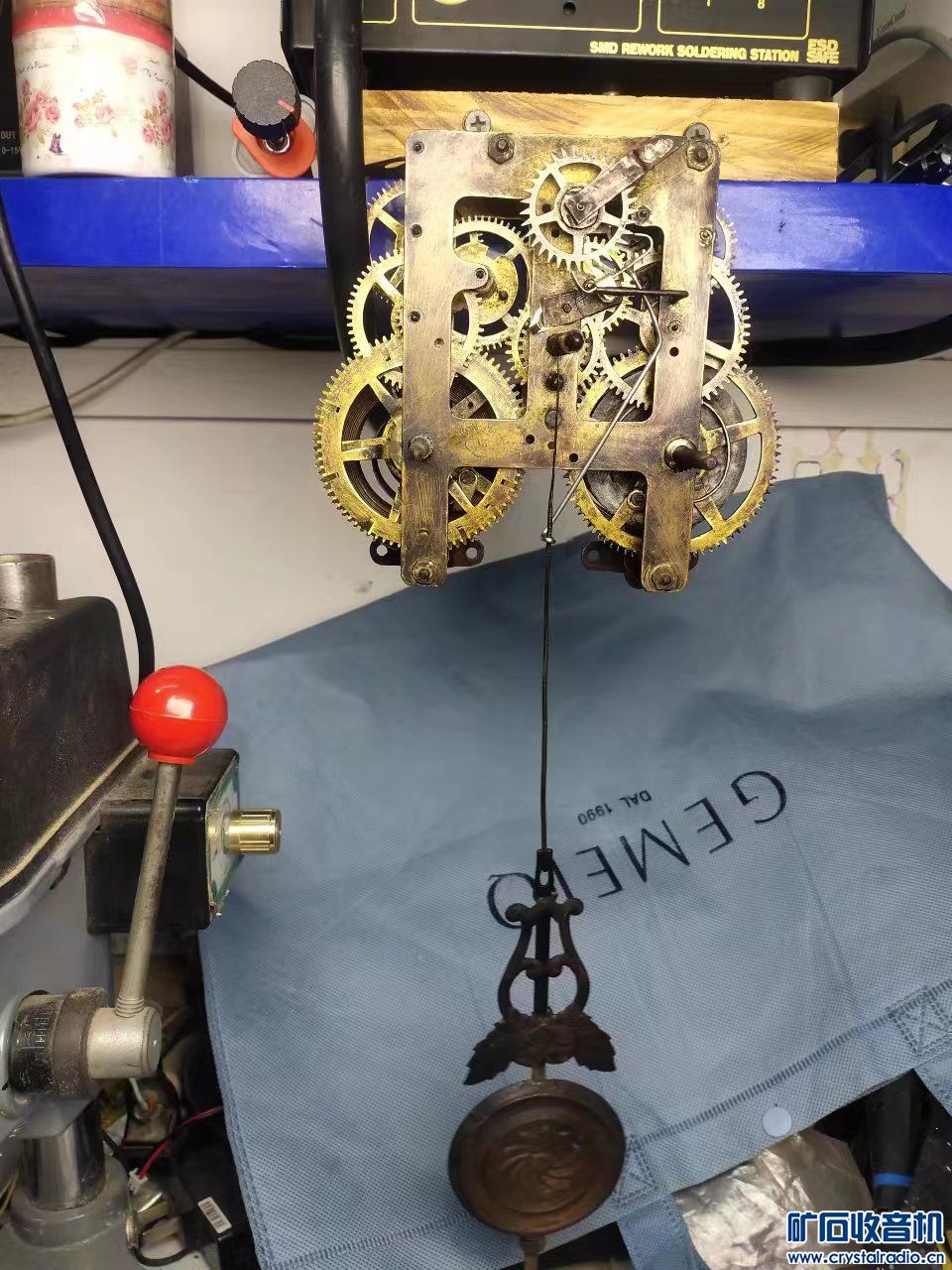

别人送的一台老钟,大家帮看看还能修吗?
发表于 2023-4-25 17:25:24 | 显示全部楼层
再是你可以把擒纵叉平整一下,这个肯定是被弯曲了的。叉内一般是含7个最多把8个齿。平整后用力推摆一下,听听声音是否平稳。不平的话需调整擒纵杆,那边的声音“劂”就把擒纵杆向那边轻轻弯一点,致使走声平衡。

谢谢!我广西的,是有点远,先看看能否凑齐配件,直接换整个钟芯的话,扔掉这个也有点可惜,也不急,玩着先,不行再跟你联系。
我现在用的是钟油,轴眼和齿轮都醮上,发条上一半。准备把擒纵叉调整一下看看。

哦,原来正常擒纵叉跨度为7个齿,我那个差不多跨9个齿了,不知原来的师傅为什么要这么搞。我得把它扳窄点。

用80年代挂钟的擒纵叉改装一下使用,现在可以正常走时了,哈哈。准备再凑两个打铃控制件、打铃杆,响簧,就可以继续鼓捣打铃功能了。
