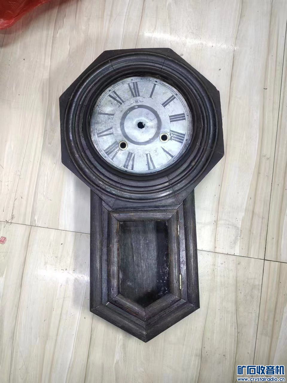

别人送的一台老钟,大家帮看看还能修吗?

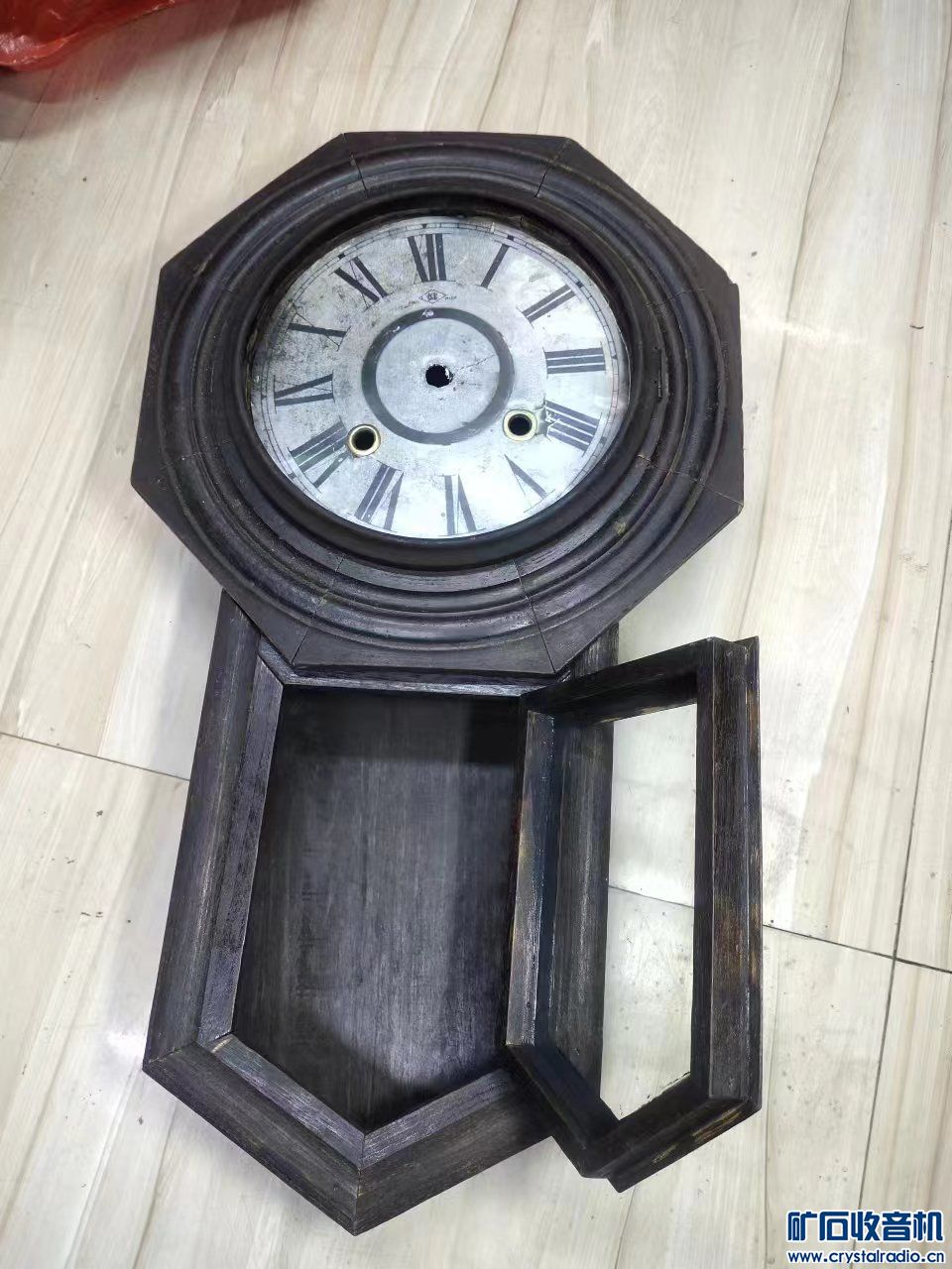

外壳基本做好,网上找个字盘图打印出来贴上,下一步弄钟芯,实在弄不好当摆件也挺不错:

发表于 2023-4-18 06:18:45 | 显示全部楼层
此钟不是德国就是日本的,(多半是日本产)民国三四十年代。这类钟表齿轮一般都是十三个。看样子齿轮不少,但没看到擒纵叉?摆簧也在。(可惜机件图片太少了)发条随便找个老钟的完整发条就可以了。新钟的发条也可以,但需在发条上加圆形构件。你的木工活了得,佩服!
发表于 2023-4-18 06:25:34 | 显示全部楼层
仔细看了多遍,擒纵叉在钟壳里。应该不缺件了,可以组装了。只需换发条。
 楼主| 发表于 2023-4-18 12:01:29 | 显示全部楼层
时代声音 发表于 2023-4-18 06:18
此钟不是德国就是日本的,(多半是日本产)民国三四十年代。这类钟表齿轮一般都是十三个。看样子齿轮不少, ...
问过一位修钟表的师傅,他说MC是烟台永记的产品,我网上查了还真有标志着“永记”的MC钟,但我怎么也查不到烟台曾有过“永记”钟厂的信息,只有宝时、永康、永业、盛利、慈业等造钟厂。于是在网上继续搜索,找到了一台标记有MADE IN JAPAN字样的MC钟,这样基本确定MC钟是日本产品。因为1925年后国产钟基本占领了国内市场,估计进口钟大多是此前进入中国市场的。
 楼主| 发表于 2023-4-18 16:38:03 | 显示全部楼层
机芯到手就这样子,可能是打铃部分坏了,原主人把打铃部分齿轮和发条拆下,齿轮用铁丝串成一串,没有丢,好像还多了两个齿轮;缺少一根打铃杆和一根打铃控制杆;开始我以为摆簧没有了,仔细检查原来那根摆簧杆是之前维修师傅用一根铁丝制作的,即把铁丝锤打成薄片直接当摆簧片使用,在那个物质匮乏的年代,也许是一种可行维修方法。
