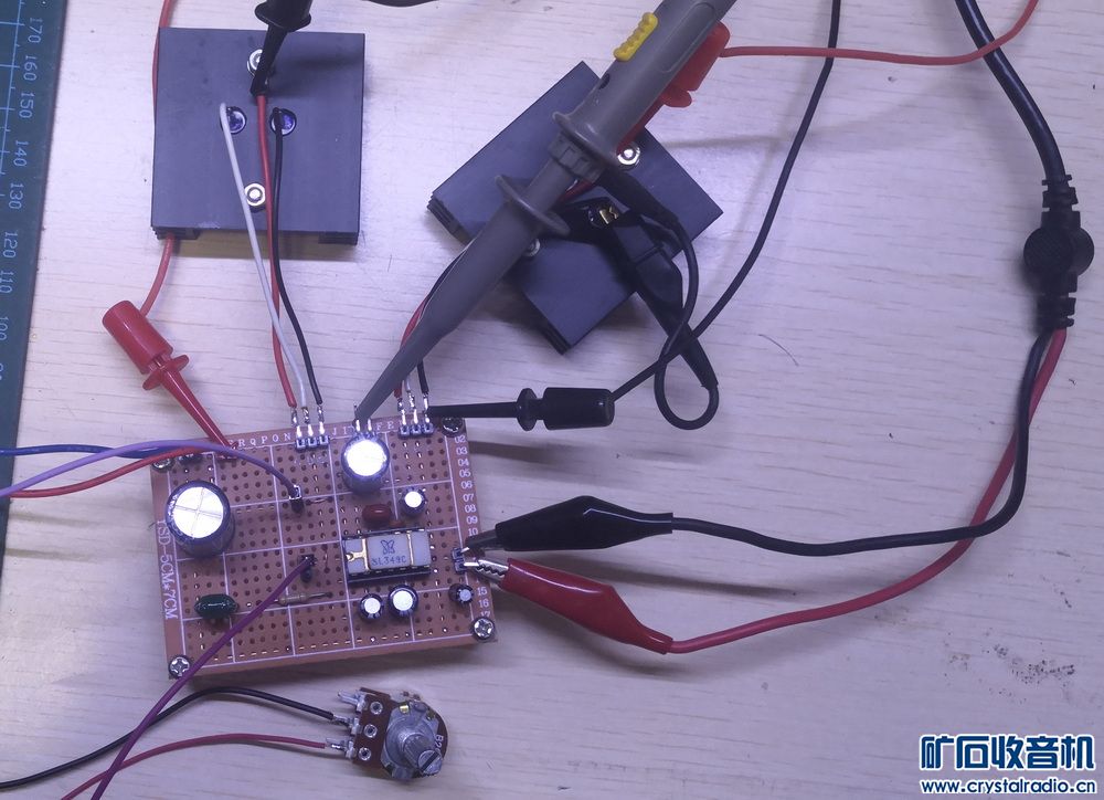

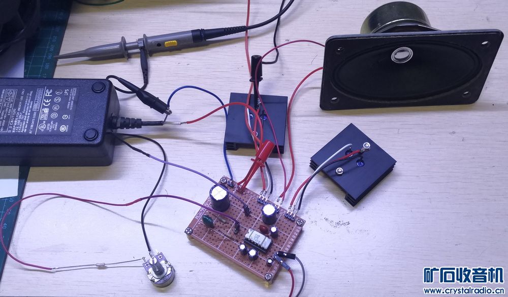

2023-04-14 完成了“洞洞板”的焊接,依次用12V、19V、24V开关电源进行调试,都通过了。
在静态工作正常后,在输入端接信号发生器,波形为“正弦波”,电压:250mVp-p,频率:1KHz。输出端接示波器,进行信号测试。
1KHz的输出波形未见失真。

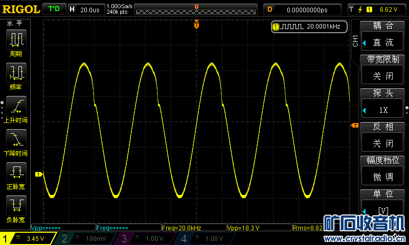

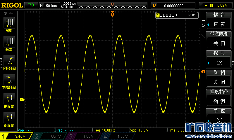

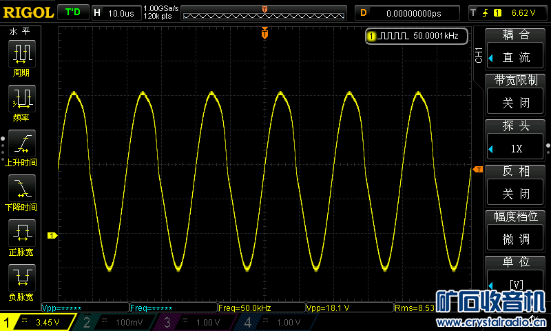

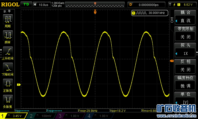

接着保持信号发生器幅度不变,只改变频率,测试了如下频率的波形:
测试中,发现有两片SL349C已经损坏了,好在当时还多买得有两片SL349II,SL349C是83年生产的,而未使用过的SL349II是86年生产的,否则只能制作单声道功放了。

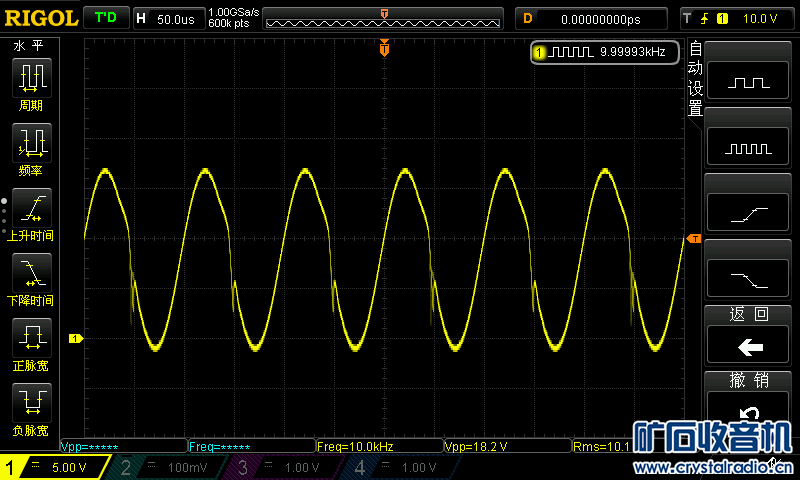

换SL349II测试时,发现性能指标不如SL349C。如下是SL349II在10KHz时的输出波形图:
2023-04-15 进行了实际听音实验。
声源:笔记本电脑耳机输出。
扬声器:8Ω,3W,椭圆。
感觉声音响亮,清晰,在无声时有本底噪声,应该是笔记本那边传过来的,因为从功放这边断开信号线,噪声变得很小。
另外开关电源也会导致噪声,下一步,找一个合适的变压器来供电试试。

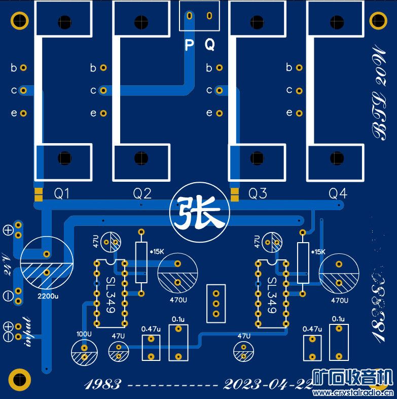

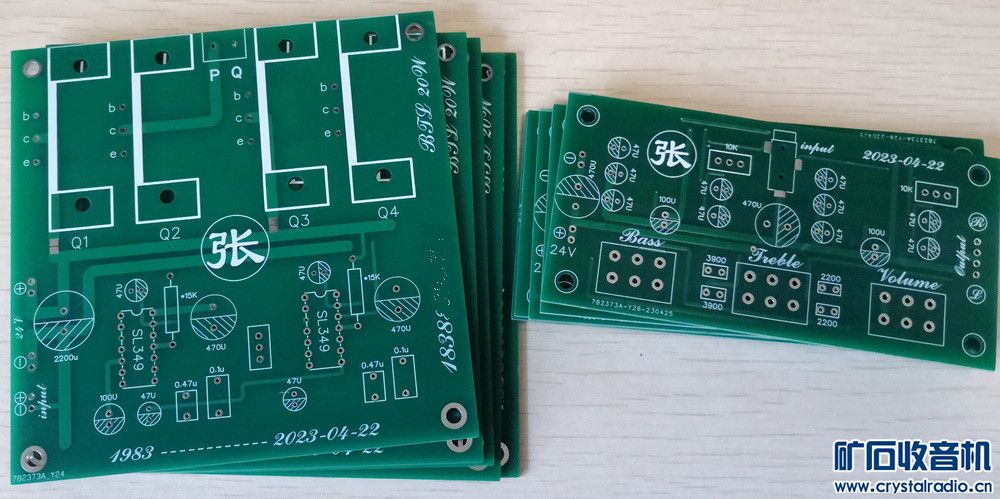

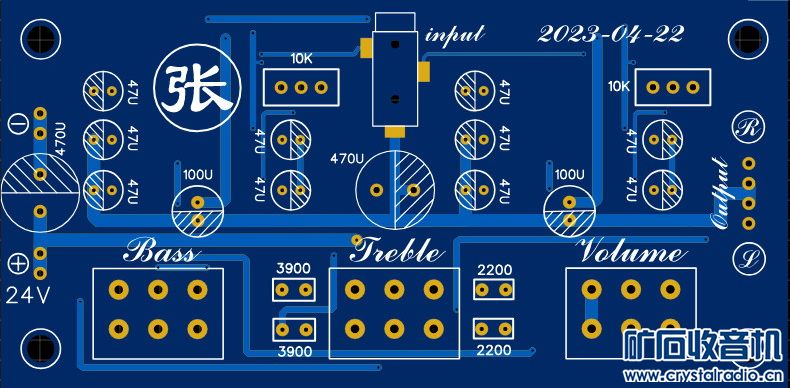

2023-04-22 用“立创”的EDC设计了功放的PCB。
前置音调级(一块板子两个声道):
后级功放级(一块板子一个声道):
2023-04-28 免费打样的板子收到了。

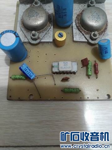

maojc 发表于 2023-4-13 01:16
应该是 SF404 功放集成电路 需要扩流管的, 上无七厂产品。
当初就是SL404,命名是接在SL349之后的,后来改为SF404的了?

发表于 2023-6-19 07:54:51 | 显示全部楼层
与SL404是同类产品。 上无七厂SF404与元件五厂5G37是同期产品应该比十六厂早。
芯片不管哪里生产的我们使用者更关注测试数据 这类产品性能已经落后了。
