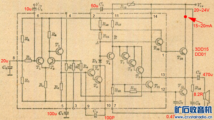

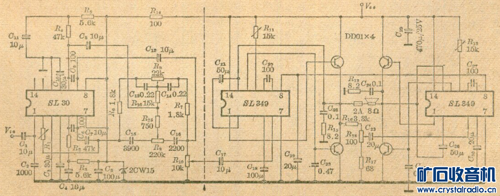

40多年前,参照《中学科技》1981年第4期的文章,制作了一台立体声BTL功放,这是当年的电路原理图:
相信坛内许多人都制作过这个功放。

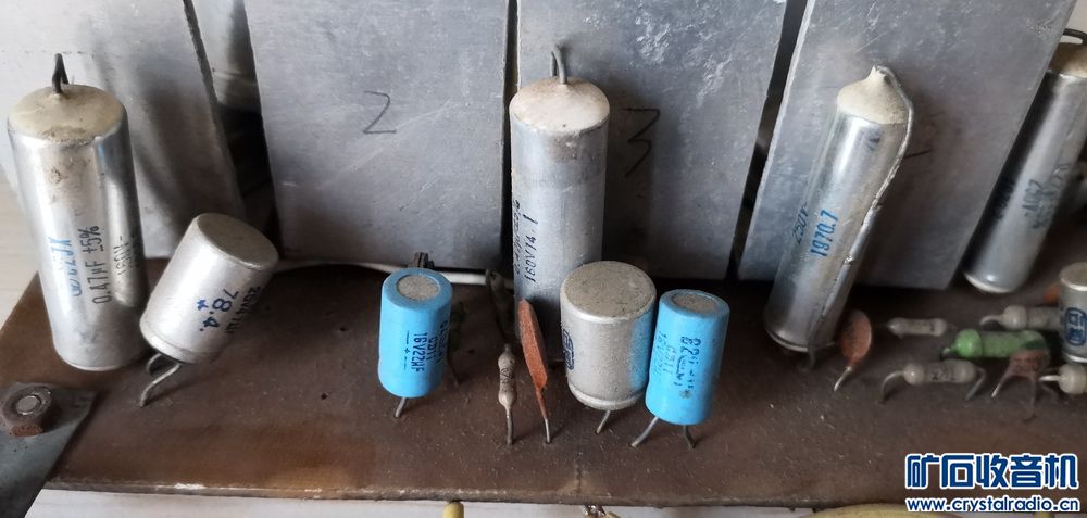

几天前从储藏室一个箱子里找出来了当年制作的功放残骸,左、右声道各一块。
当时录音头也是自己制作的,这个功放主要就是用来播放磁带的声源,已使用了几年。
后来又逐步制作了几个更好的功放,它也就退休了。
搬了几次家,外壳都扔了,但板子一直没舍得扔。
看到板上的几片国产IC,还有金封的DD03管子,有一种亲切的感觉。虽然现在比它们指标高的IC和功率管遍地都是,但出于怀旧,我就有了想让它们重获新生的冲动。
初步设想,只保留SL30、SL349、DD03功率管,其它元件都用新的,其中小功率电阻、电容全部采用0805贴片,PCB板重新设计并到厂家打样,考虑到免费PCB 10*10CM的限制,每个声道那4只功率管和散热片就不准备设计在PCB板上,而是接在外面,这样,两个声道应该能安排在10*10CM的面积上。

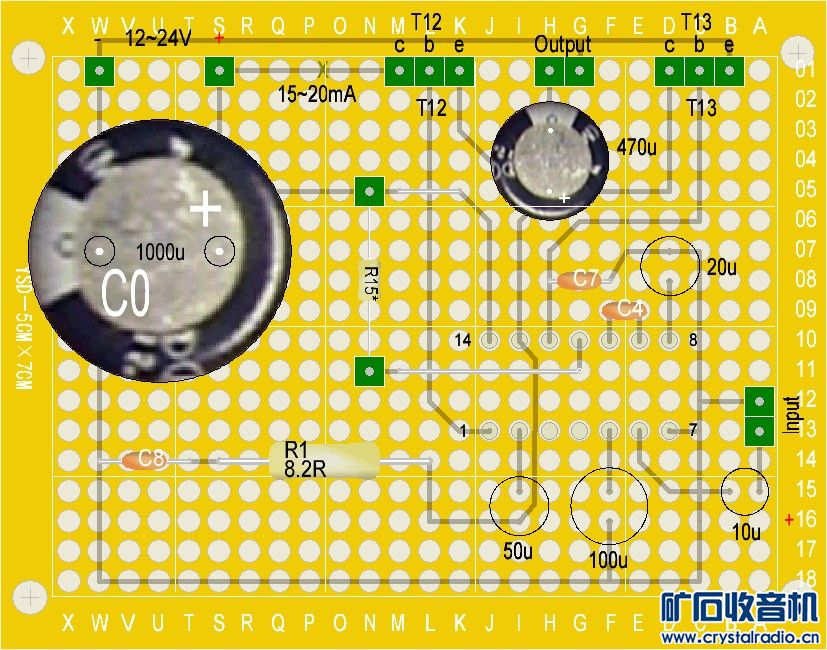

在制作前,为了确保SL349还能正常工作,准备先制作一个OTL电路来验证,SL349用插座与电路连接,这样一个电路就可以验证所有的IC。
OTL电路原理图:
本篇先说这么多,后续再发表制作调试过程。

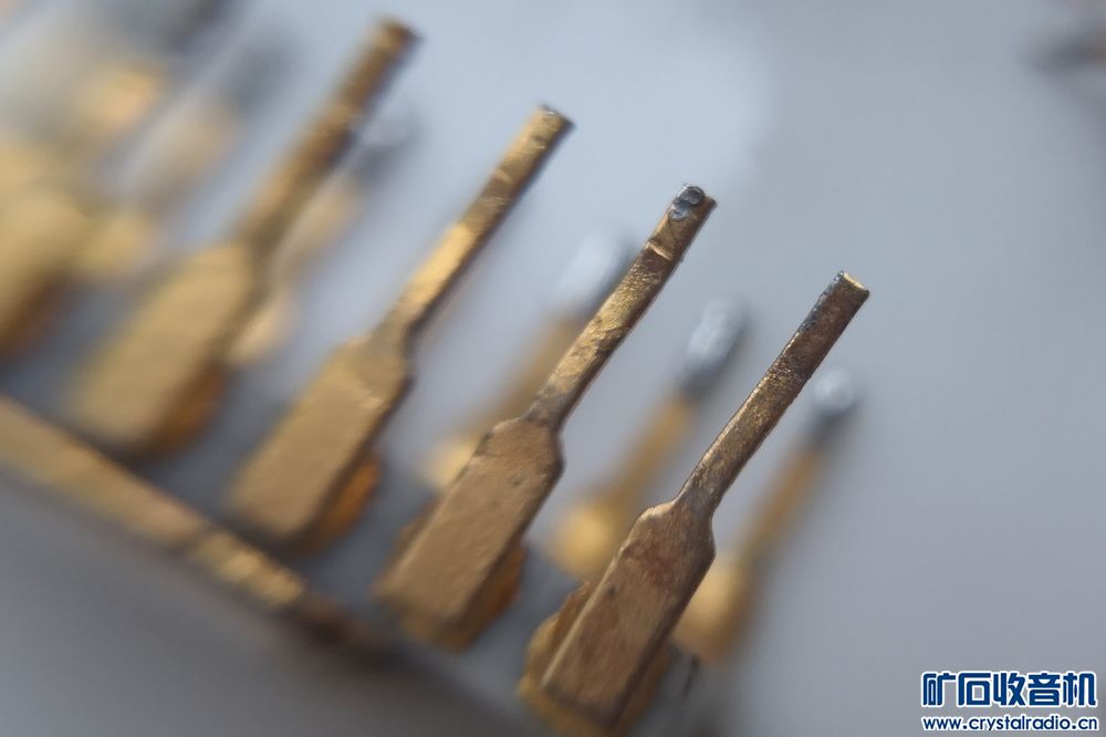

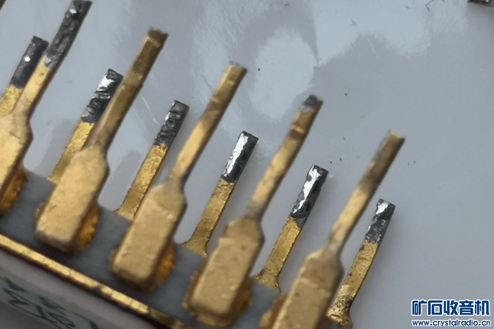

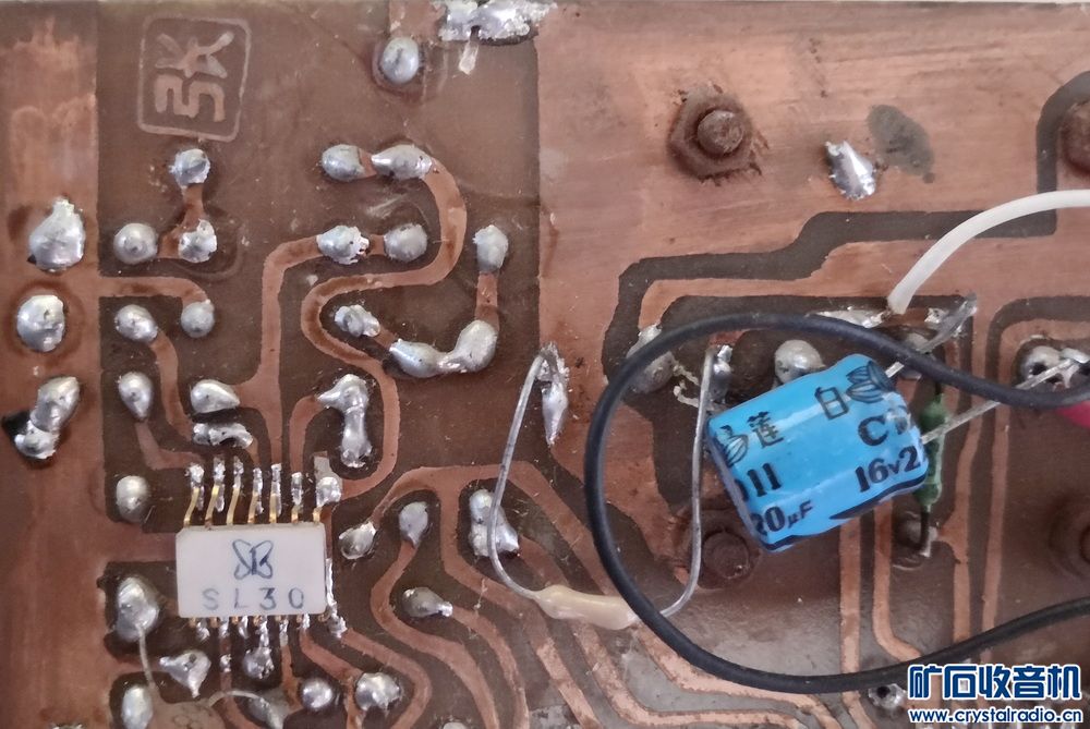

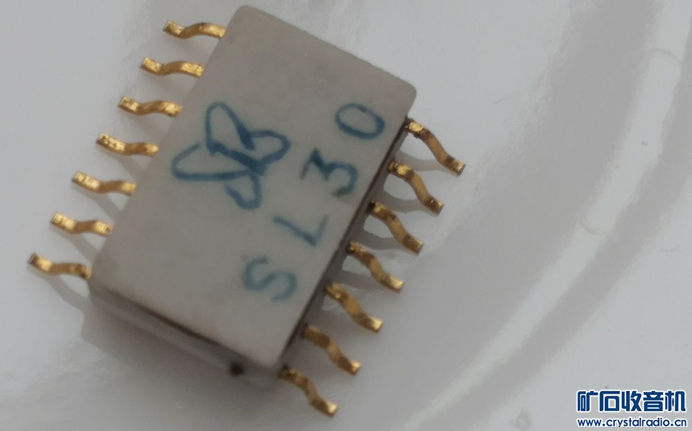

把集成块和功率管从原电路板上拆下来了,先将集成块用100度的酒精浸泡了一个晚上。

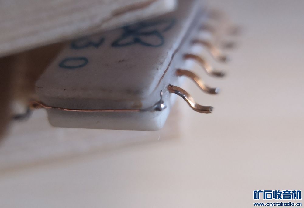

清洗干净后再将引脚整形,在整形过程中发现SL30的一个脚折断了。
断脚的脚号是第8脚,从电路图中可以看到,SL30的第8脚与第7脚都是放大器的电源端,外部是要连在一起的,所以,就用一根φ0.1mm的铜丝将7脚与8脚的断口焊在一起。
将SL30的脚剪短,整理成SOP封装的形式,以方便焊接。
在清理过程中,发现40多年前的加工工艺确实落后,在放大镜下观察到,这些集成块的引脚很是粗糙。
引脚上有压痕,引脚边缘有毛刺,会划手。
另外,做实验的OTL电路准备用洞洞板来完成,已经设计完毕,下一步就进行焊接,调试。

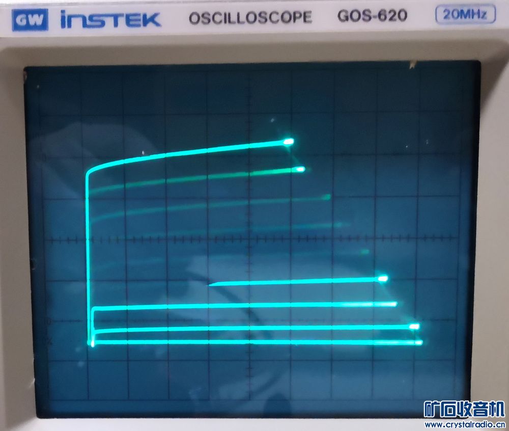

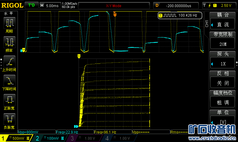

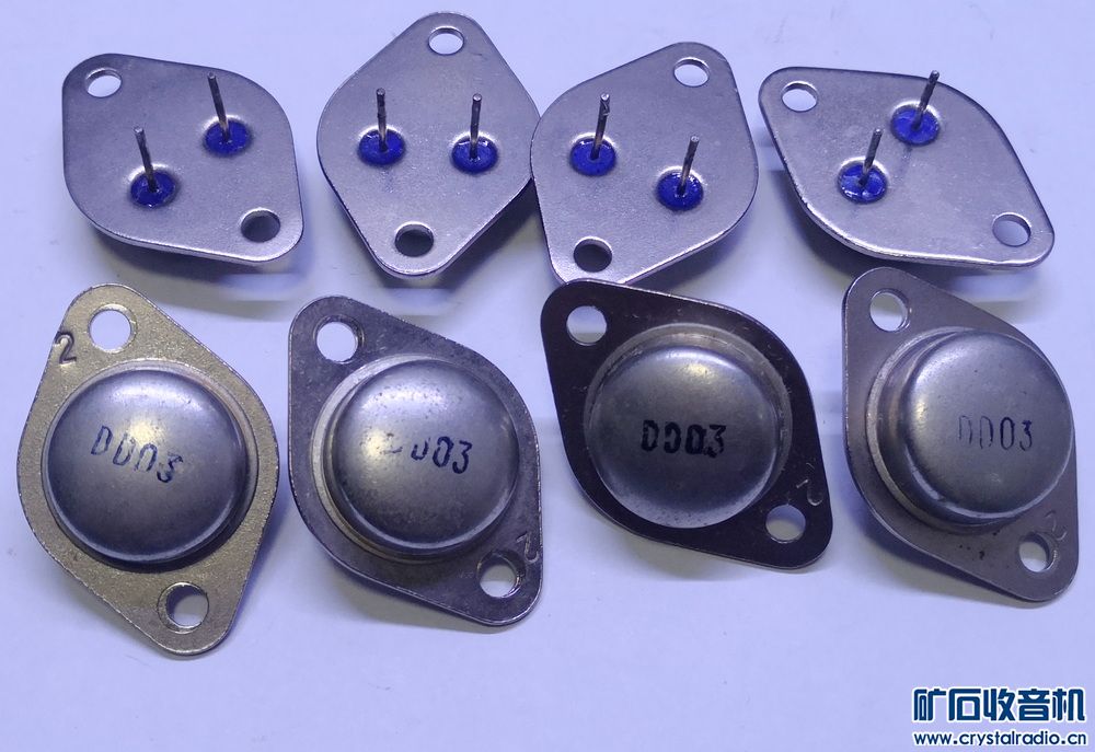

为了保险起见,对8只功率管重新进行了测量。
用“晶体管测试仪”测量,耐压都超过120V左右,hfe在80左右。
用“特性曲线仪”测量,输出特性曲线都比较好。
模拟示波器显示“输出特性曲线”,由于曝光速度比较块,所以有部分曲线未显示出来。
数字示波器显示的“输出特性曲线”就比较完整。
将8只功率管用洗洁精清洗干净,像新的一样。
发表于 2023-4-14 00:40:36 | 显示全部楼层
测功率管要大电流 引线太长了。 记得多数DD03大电流下只有几十倍。
