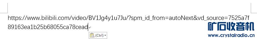

 楼主| 发表于 2023-4-12 11:23:56 | 显示全部楼层
在B站录了段音,这里还放不了链接,有兴趣可去听下。
