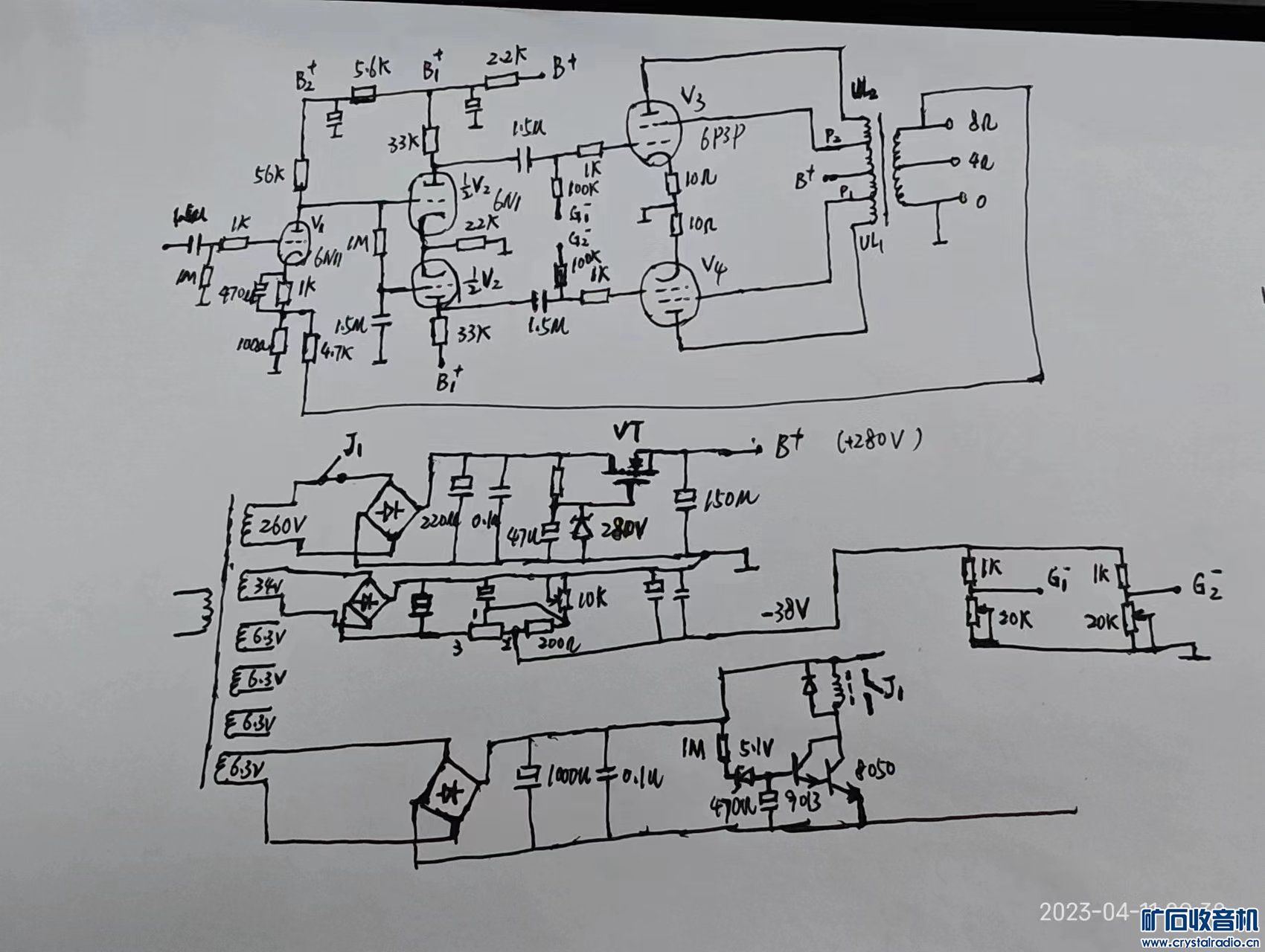

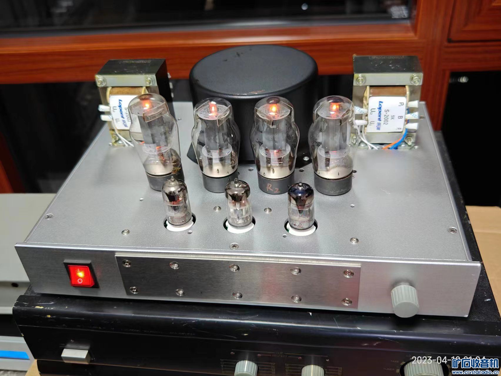

没有采用搭棚,也没采用老电阻、电容,非传统胆机做法。印板、机箱闲鱼上碰巧买到再改动的。手绘电路图就看看吧。电压级采用6N11,倒相采用6N1;6P3P采用固定栅偏压方式,超线性接法,每管电流调到30多mA。灯丝供电,并接串联起来的2个100欧电阻后中点接地。主供电采用大功率场管稳压实际在290多伏。主要电阻采用韦尔文电阻,藕合电容EVOX 铜脚电容,设了高压延时电路(延时2分多钟)。机子非常安静,贴箱听不到交流声,采用300W环牛供电。声音不错,层次分明、均衡,高音也亮,用的乐X牛。

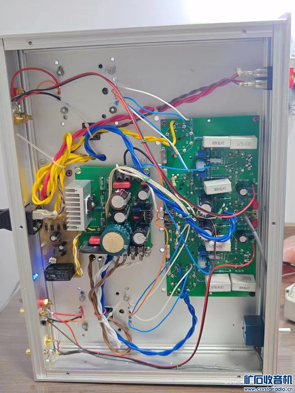

发表于 2023-4-11 11:31:51 | 显示全部楼层
好难看的布局哟,毫无美感
 楼主| 发表于 2023-4-11 11:36:00 | 显示全部楼层
duxaaa 发表于 2023-4-11 11:31
好难看的布局哟,毫无美感
就印板,胆机线太多,没法子,也不想为美感把所有线拉长再捆扎造成更多干扰,所以内部也只能这样了,外面有机会再做个稍微美观点的罩子看。
发表于 2023-4-11 11:48:41 | 显示全部楼层
就是受制于PCB,管子太密集了,应该是6V6的板子吧,葫芦的和机箱也不协调。
发表于 2023-4-11 11:50:37 | 显示全部楼层
一个乱字了得,不讨人喜。
一直不喜欢胆机用印制板,飞线太多,显得凌乱。
印制板的目的本来就是让电路整洁,便于维修,这样做把印制板的优点全抹去了。
发表于 2023-4-11 12:00:21 来自手机 | 显示全部楼层
不错,机箱挺好看的
发表于 2023-4-11 12:01:05 | 显示全部楼层
前面板那块铁是装饰用的吗?
 楼主| 发表于 2023-4-11 12:42:09 | 显示全部楼层
说明一下,机箱和板子原来设计是用于6P6推挽的,我改用6P3P,就为了方便,也不图美观了。主要是想把手里闲置的胆管用了。非哪种机的爱好者,不论做哪类机子主要是为听音乐,有个好音质。手里另还有一堆的晶体管功放,平常主要听自做的晶体管小甲功放(非1969)。

发表于 2023-4-11 13:41:29 来自手机 | 显示全部楼层
280伏的半导体稳压管是什么型号!
