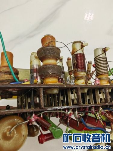

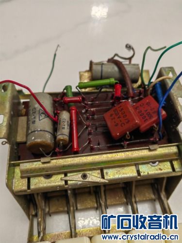

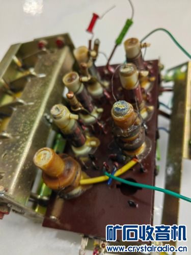

 楼主| 发表于 2023-4-13 20:43:11 | 显示全部楼层
今日拆下波段开关,胶木板两面都有原件和焊点,不易分解,夹在中间的动静触片,不同程度发黑,不好处理,正在想招
 楼主| 发表于 2023-4-13 20:45:41 来自手机 | 显示全部楼层
图来了,刚没传上

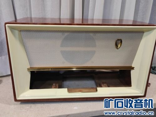

 楼主| 发表于 2023-12-2 19:27:03 来自手机 | 显示全部楼层
木壳翻好了,贴木皮上新漆,蒙上布,下来搞机芯
发表于 2023-12-2 19:43:48 | 显示全部楼层
木壳翻新的不错 。。
 楼主| 发表于 2023-12-2 19:44:26 来自手机 | 显示全部楼层
可惜布差了点意思

发表于 2023-12-3 11:43:29 | 显示全部楼层
机壳翻新的不错,只是喇叭布应该换个颜色,全白色与外框顺色(shai)了。

001老师,波段开关接触不好,可以加几滴变压器油,我的雄猫601波段开关和电位器接触不好,旋转时咔咔响,我用注射器加了几滴变压器油,效果很好。
 楼主| 发表于 2023-12-4 15:28:07 来自手机 | 显示全部楼层
不敢称老师,波段开关已拆开,拆散了去除黑色的氧化层,目前没有处理彻底,中周内部除潮清洗刚装上,波段慢慢来搞

我和你反过来的,两台160机芯先搞唱歌了。然后就没下文了。翻新壳子太费时间了。
建议喇叭布用更有立体感的沙发布,这种现代音箱布太薄了。有一种带金线的细麻布也不错。
