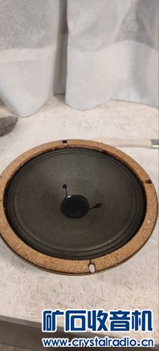

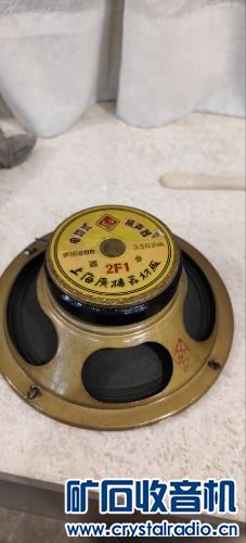

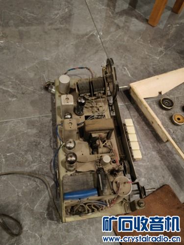

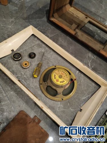

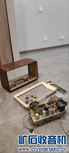

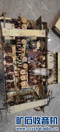

发表于 2023-4-10 22:09:19 来自手机 | 显示全部楼层 |阅读模式
两张大钞收的160A,准备分解翻新,初步测试,低放,中放无大碍,波段开关不正常,短2有时工作正常,短1中波有声无台,这种琴键波段开关,真复杂,不好下手,先准备木皮,脱漆等原材吧,估计是个漫长的过程

 楼主| 发表于 2023-4-11 12:25:04 来自手机 | 显示全部楼层
拾音档,变频中放高压确实是断开的,另外上海402中周真是徒有其表,用那么细的线绕的,目测0.1不到,
