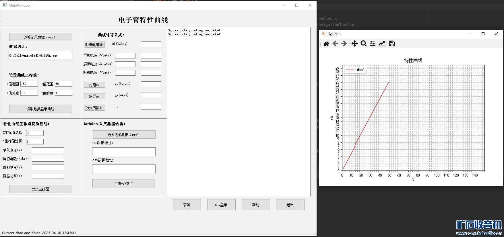

 楼主| 发表于 2023-4-10 13:44:34 | 显示全部楼层
感谢各位发烧友支持,我这边腾出时间,预计月底会将触摸屏基本功能写好,初步选用大彩的触摸屏,大概7寸,分辨率800*460,应该足够了。关于特性曲线的画面,我不想做成及时出图的,做成测试仪步进升压后存储数据,再读取,这样可以添加工作线功能。也可以增加很多计算公式和算法,计算很多参数。
 楼主| 发表于 2023-4-10 13:45:42 | 显示全部楼层
初步大概一些算法
 楼主| 发表于 2023-4-10 13:46:05 | 显示全部楼层
特性曲线样板

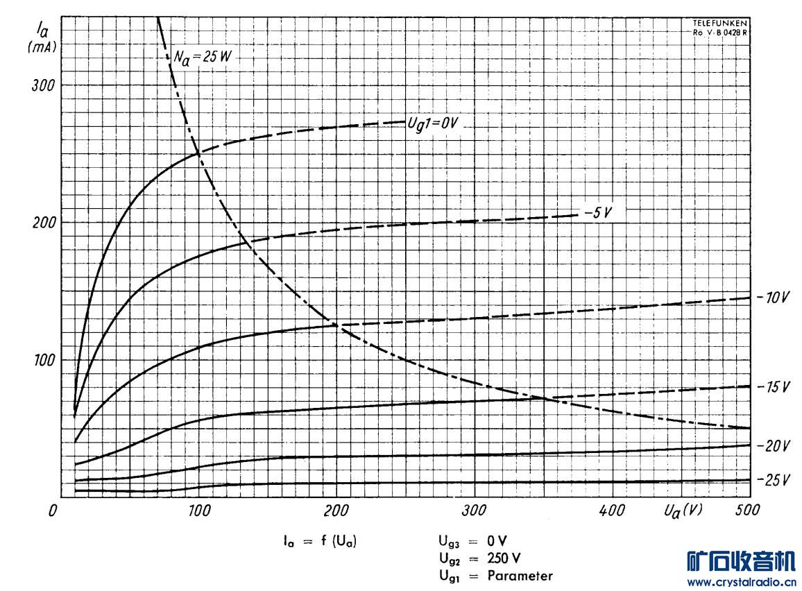

 楼主| 发表于 2023-4-11 20:05:54 | 显示全部楼层
测试了一下 桂光的EL34管子
 楼主| 发表于 2023-4-11 20:06:18 | 显示全部楼层
基本吻合曲线

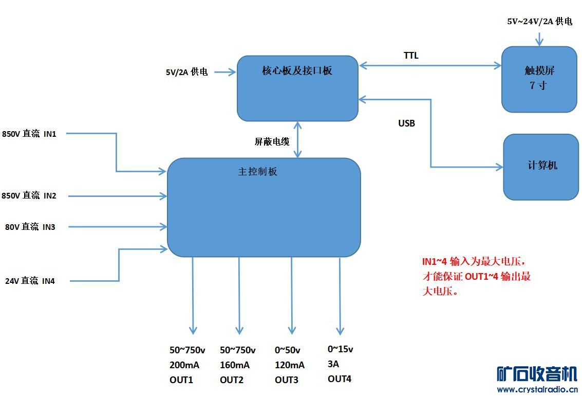

 楼主| 发表于 2023-4-12 12:34:20 | 显示全部楼层
电子管测试仪设计的硬件框架
