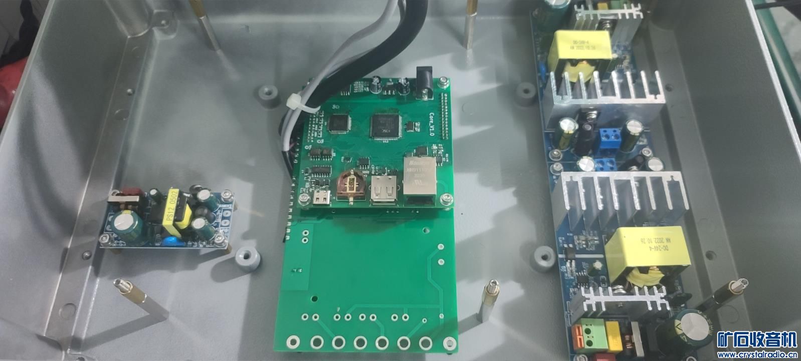

这几年看过不少电子管测试仪,也看过国内外发烧友的自制产品,综合一下,占时定了一个范围(阳极电压50~750v可调,电流200mA,帘栅极电压50~500v可调,电流160mA,阴极电0~压50v,电流100mA,灯丝电压0~24v可调,电流3A),4路输入输出完全隔离,通过国产单片机加AD7606制作的核心板作为控制采样,全电路运用斩波降压模式,阳极和帘栅极电压精度为±1v,阴极电压精度为0.1V,采样电流精度为±0.1mA。完全达到电子管测试要求,画面软件用python编辑,USB与计算机连接通讯。

 楼主| 发表于 2023-4-10 07:41:08 | 显示全部楼层
初步电路就做到这里,python软件开放所有参数功能,通过系数进行采样精度修正,达到指标。后期通过读取数据,加入电子管曲线显示功能,论坛好友们有兴趣可以一起讨论。还可以增加触摸屏进行控制,这估计还要1个月左右才能调试完成。就可以剥离计算机,方便使用。

 楼主| 发表于 2023-4-10 08:41:37 | 显示全部楼层
现在与计算机连接已经调好了,非常准,只是没想好表面设计,不想向以前的一样搞很多种类管座,实际使用的时候没有太大意义。有了测量阳极电压电流数据,对电子管精准配对会非常方便。后面软件设计才是大工程,想做好做美做实用非常花时间。
 楼主| 发表于 2023-4-10 08:43:06 | 显示全部楼层

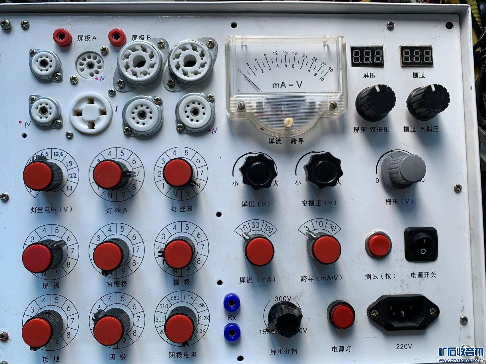

你开发了几种测试仪?这图是你开发的吗?
 楼主| 发表于 2023-4-10 11:18:12 | 显示全部楼层
这图不是,我的原则是可以变成套件,发烧友自己配变压器和壳子,自己设计,我这个纯粹就是个单片机可控制的4路隔离电源,带高精度采样,我不想向上图做的那么复杂,越复杂成本越高,成本都弄在开关,按钮,管座上了,没有意义。  比如有些人没有那些特殊的管子,要那么多管座干什么。
