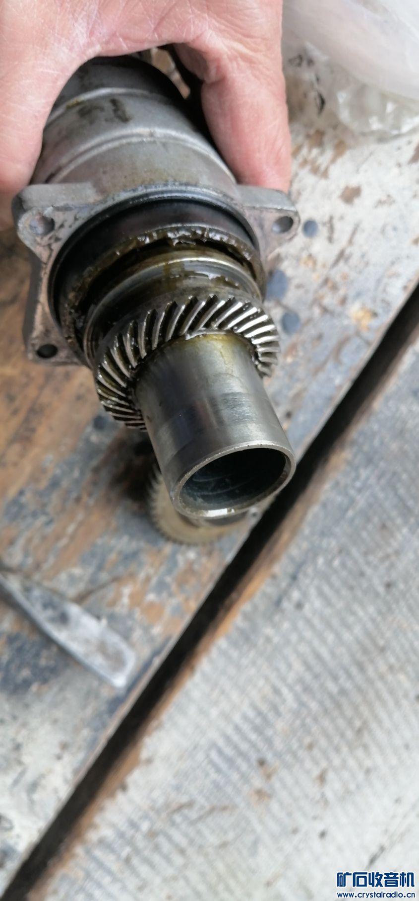

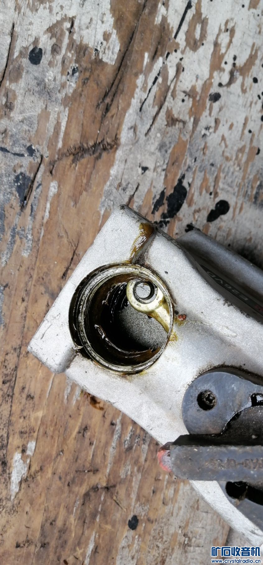

 楼主| 发表于 2023-4-10 07:46:18 | 显示全部楼层
永康RADIO 发表于 2023-4-9 21:05
配件肯定有,网上要看看,本地五金城里电动工具配件店多的是,最好是确认什么东西坏了再找
拆开看了,只有这个齿轮磨的有点不正常?加了油不见油了?
发表于 2023-4-10 07:51:16 | 显示全部楼层
老WJ 发表于 2023-4-10 07:44
我拆开看了,只有这个齿轮磨的有点不正常?

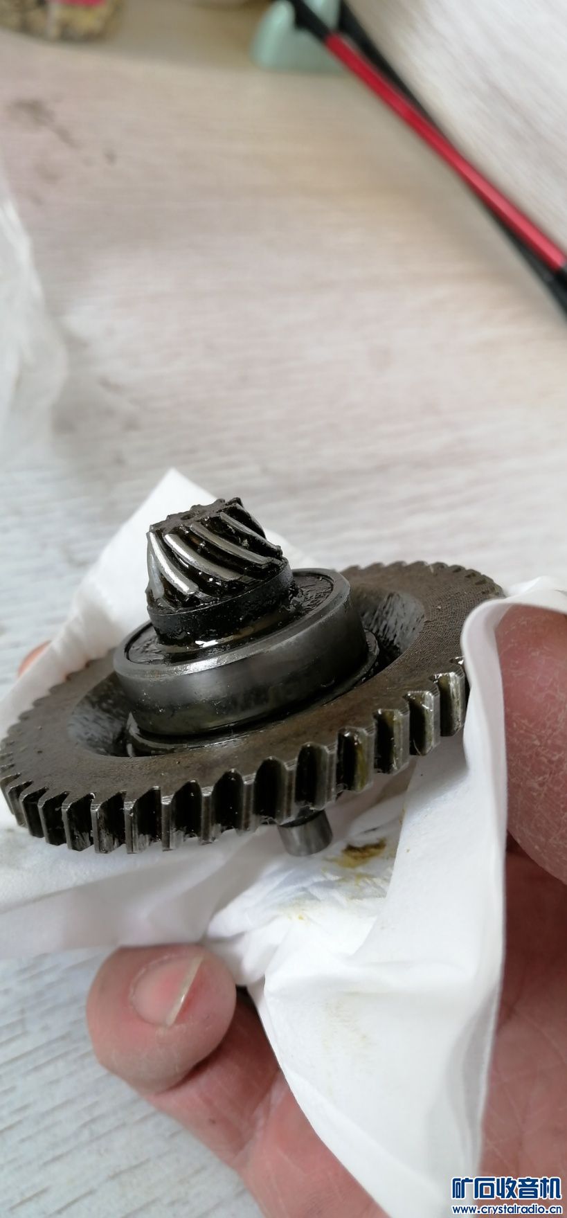

看样子大齿轮没问题,小伞齿轮磨损比较大了,换一个吧。
发表于 2023-4-10 08:13:08 | 显示全部楼层
那就换这一套
发表于 2023-4-10 08:15:34 | 显示全部楼层
买配件的时候确认下,你这电锤是22还是26的?
 楼主| 发表于 2023-4-10 08:25:16 | 显示全部楼层
是26的,,,,,
发表于 2023-4-10 08:28:47 | 显示全部楼层

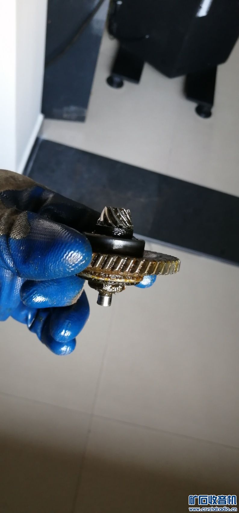

那就照着买就行了,好像商家都是整套齿轮卖,不卖小齿,换大齿比较麻烦,要用上台虎钳,管子钳
 楼主| 发表于 2023-4-10 09:10:37 | 显示全部楼层
是这样的不单卖。
最怕的是轴承不好拆。

多谢指点!已经修好了,在当地买的配件,花20块钱,感觉还可以,必须一套卖的,估计买小齿轮换上不能正常使用,都磨损厉害了。看了一下新旧比对里外齿轮确实是磨损严重了。不过装好后还没空试机。应该好了。
   活塞里面的〇形圈也换了,原来的不知坏没坏?新的圈不是那么好直接放的进去,要用点力才行。
      一般常用的工具我还是有的,也是第一次碰到这个坏,以前没接触过。。
