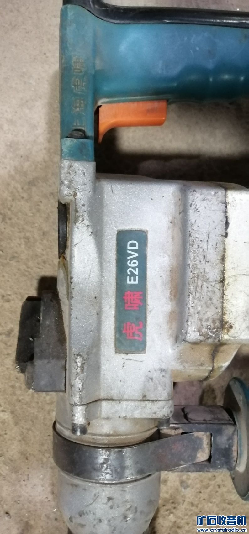

钻头会卡住。但是,钻头又能转动,往里挤钻头不钻,往外拔钻头也不动?听见齿轮磨蹭声。不知道哪坏了?已经加了机油不行。
       补充一下,是电钻镐两用的。镐好像也能用。前两年出现过镐无力现象,加了油可以用了,我也用的少,今天和去年用了一下钻发现卡了?今天卡的更多,发现油箱空了,加了油还是卡?油少的这么快是什原因?

发表于 2023-4-9 20:43:05 | 显示全部楼层
这个虎啸牌子是我们本地产,会打滑,可能是齿轮磨损了,转子上的小齿,另外电动工具是加的黄油或白脂

发表于 2023-4-9 20:57:12 | 显示全部楼层
98年的时候,我就修这个修了两年,,这款电锤是仿日立还是闽日记不清了,有三个规格,18 22 26,不冲击的问题,一般是活塞里的皮圈磨损,或者冲击子锤短了,拆出来换掉抹点黄油就可以,打滑的话,就是转子上的小吃磨损,要换转子,修起来不难,博士那款维修难度大一点,虎啸的牌子在我们这也算可以

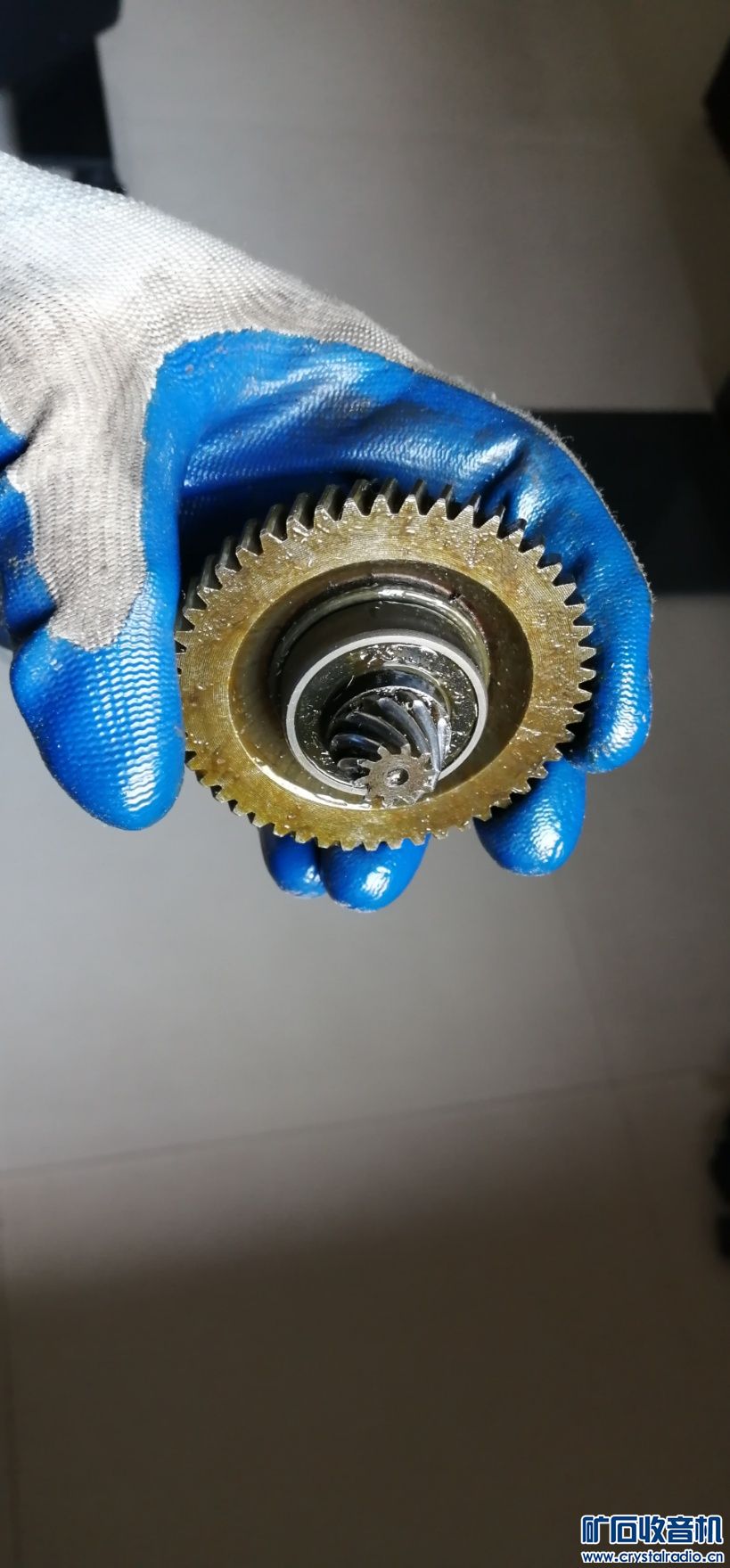

 楼主| 发表于 2023-4-10 07:44:26 | 显示全部楼层
扎枪子 发表于 2023-4-10 07:02
镐要是能用我感觉应该是是钻镐转换开关没到位或坏了。就像汽车挂档没到位,齿轮打滑响。
我拆开看了,只有这个齿轮磨的有点不正常?
